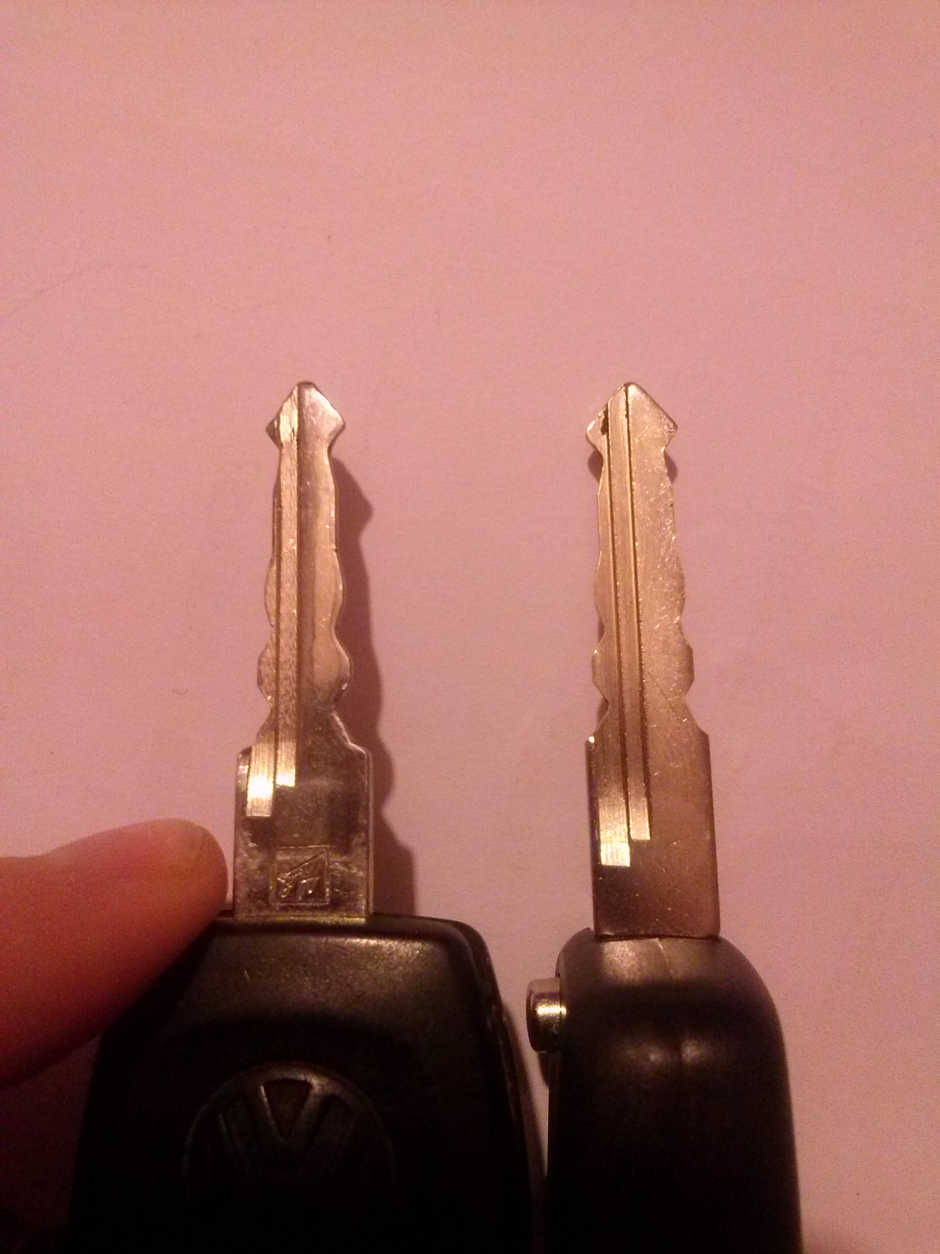

    Mój VW posiada centralny zamek z kluczyka. Postanowiłem dokupić do niego pilot. Skusiłem się na pilot typu scyzoryk, aby mieć 2w1. Do scyzoryka otrzymałem odpowiedni grot (surówkę). Dzisiaj dorobiłem i mam problem, ponieważ dorobiony klucz nie przekręca stacyjki. Do wkładek w drzwi pasuję idealnie, a stacyjki nie chce przekręcić. Dodam, że stary kluczyk nie nigdy nie miał i nie ma problemu z przekręceniem stacyjki. Czy jest to wina źle dorobionego grotu? Poniżej przesyłam zdjęcia obu kluczyków.
    Pozdrawiam, Damian

    Źle dorobiony klucz, stacyjka ma trzy kołeczki i blaszki więcej, klucz mysi być dokładnie dorobiony, do zamków i wlewu paliwa nie potrzeba takiej precyzji.

    Za usługę zapłaciłem 35 zł. Ciekawe czy będzie jeszcze możliwość poprawienia tego grotu?
  • #4 14217170
    domex32
    Wydaje mi się ze tak, poprawić trzeba by całą prawą stronę, tak mi to wygląda.
  • #5 14217172
    robert7319
    Wyraźnie widać różnice między grotami, być może wkładki w drzwiach są wyrobione i dlatego je otwiera.
  • #6 14217183
    domex32
    Wkładki w drzwiach są tak samo wyrobione jak stacyjka, a prawa prawie w ogóle, tu nie o to chodzi, czytaj ze zrozumieniem.
  • #7 14217281
    sznajder_90
    Najprawdopodobniej w poniedziałek znów udam się do tego ślusarza. Niech poprawia ten grot, bo przecież to na oko widać, że ten nowy jest szerszy i być może to jest powodem.
  • #8 14243965
    sznajder_90
    Kluczyk był nieprawidłowo dorobiony. Ślusarz poprawił, i teraz chodzi prawidłowo. Temat zamykam
