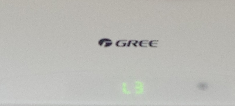

    Witam serdecznie ! Mam problem z klimatyzacją Gree.
    Objawy :
    -Wyskakuje błąd L3.
    -Mruga dioda(kontrolka) POWER.
    -Klimatyzator w czasie występowania błędu L3, przestaje chłodzić, działa jak wiatrak.
    -Zdarza się ,że powraca w tryb chłodzenia, po krótkim czasie przechodzi z powrotem w stan błędu L3.
    Serwis wymienił wszystkie czujniki na nowe, nie pomogło.
    Awaria ujawniła się podczas wzmożonego wiatru.(Może ma to coś wspólnego).
    Proszę o pomoc.
    Nie znalazłem takiego błędu w żadnej instrukcji.

    Name of malfunction = Outdoor DC fan motor malfunction
    Display of double eight code = L3
    Display of lamp
    Running lamp =
    Cooling lamp = blink 21 times

    Czyli silnik wentylatora jednostki zewnętrznej uszkodzony - zgodnie z powyższą informacją.
    Pewnie właśnie od wiatru.
    Jesli się nie załącza spróbuj pokrecić wiatrakiem ręką zgodnie z jego kierunkiem obrotów zaraz po uruchomieniu i obserwuj czy pracuje tzn. czy słychac sprężarke i czy rury są zimne.

    To nie takie proste jest to silnik bldc on podaje sygnał zwrotny do płyty głównej że pracuje i że pracuje z zadaną częstotliwością. I tu jest problem czy silnik pracuje i podaje sygnał czy płyta główna ma problem z odczytanie sygnału.

    Witam, nie chcę otwierać nowego tematu dotyczącego tej samej kwestii, a pragnę podzielić się swoimi problemami, które napotkałem w przypadku klimatyzatora firmy Gree. Posiadam w firmie klimatyzator typu split, którego wentylator umieszczony został na prawie płaskim dachu budynku. Od dłuższego czasu (ponad rok) zaczął pojawiać się problem dotyczący wyświetlania błędu "L3". W takiej sytuacji sprzęt przestaje chłodzić i robi się momentalnie ciepło w pomieszczeniu, w którym znajduje się sprzęt komputerowy.
    W ramach gwarancji wymieniony został już silnik wentylatora oraz płyta główna. Problem jednak nie ustał.
    Zauważyłem jedną bardzo ważną zależność, mianowicie błąd wczytuje się w momencie, kiedy występują podmuchy wiatru na zewnątrz (od średnich w górę, jeżeli tak to mogę określić). Może to dziwne, ale wszystko zgadzałoby się z teorią poprzedniego forumowicza p.obelix, który sugerował zakłócenia pomiędzy sygnałem silnika, a płytą główną. Czy rzeczywiście wiatr jest w stanie zakłócić działanie wentylatora, a płyta główna wykrywa zmiany częstotliwości, po czym następuje wspomniany błąd? Według moich dłuższych obserwacji tak właśnie się dzieje. Może wentylator w tym miejscu (płaski dach, przelot powietrza na przestrzał) powinien być w jakikolwiek sposób "osłonięty"? Proszę o udzielenie porady i zapraszam do dyskusji.

    Znam dziesiątki urządzeń które stoją na dachu i nigdy takiego problemu nie miałem żeby podmuch wiatru zakłócal pracę wentylatora do tego stopnia aż wystąpi błąd. Aczkolwiek może to być przypadek że 2 osobom na 1000 urządzeń się przytrafi. Ciekawa teoria muszę przyznać. Co prawda nie montuje Gree w serwerowniach szalony nie jestem tylko indywidualny klient domki.

    Może się komuś przyda. Błąd wentylatora L3 w klimatyzatorach Gree stawianych na dachach jest dość powszechną przypadłością. Ponieważ prędkość wentylatora jest regulowana płynnie, to przy niskich obrotach wiatr może zatrzymać wentylator lub zacząć go obracać w przeciwnym kierunku, co jest wyłapywane przez czujnik obrotów i sygnalizowane błędem L3. Konieczne jest wtedy umieszczenie przed klimatyzatorem od strony wentylatora jakiejś przegrody. Ja stosuję blachę ocynkowaną wielkości wlotu do wentylatora, zamocowaną w odległości 40-50 cm od urządzenia. Zapobiega to wianiu przez wiatr bezpośrednio w wentylatorze.
