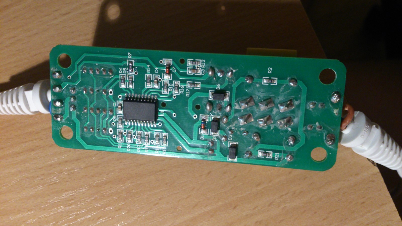

    Witam, Jak w temacie.Nie grzeje koc elektryczny HYUNDAI BHB120.
    Ma złącze 4 pinowe i wydaje mi się że nie ma na tym złączu poprawnego napięcia.Na początku zmierzyłem rezystancje kostki 4 pin w kocu. Na skrajnych pinach 1 i 4 jest ok 225 omów . środkowe piny 2 i 4 ok 1k . Gdy mierzę sterownik na piny 1 i 4 idzie ok 46v czyli jakieś grosze . Po ścieżkach widzę że napięcie na to złącze idzie z tyrystora o oznaczeniu 2P4m. Czy ktoś może coś podpowiedzieć?
    Podsuwają mi się kolejne pytania czy np mogę wywalić tyrystor i na krótko podłączyć pełne 230 V na koc ?

  • #4 14344776
    Redss307
    u mnie sprawdziłem większość elementów.Stawiam na proca. tak samo wytarty symbol. podłączyłem na krótko samą grzałkę pod 230 i grzeje ale trochę za mocno.trzeba będzie chyba nowy układ zmontować bez bajerów .

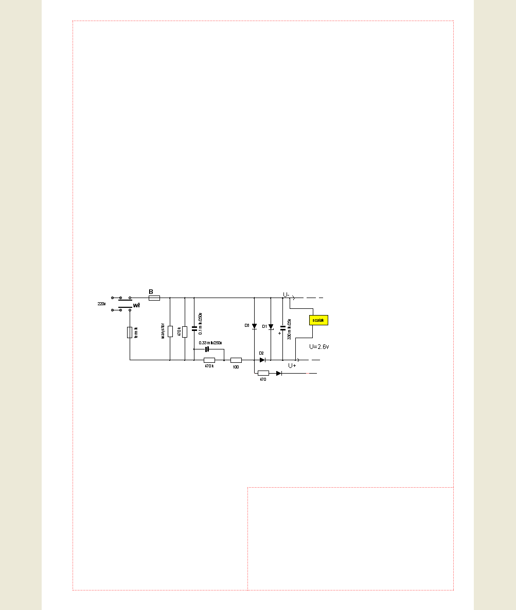

    Dioda Zenera miała prawo się spalić bo podłączając zewnętrzne źródło zasilania dostała napięcie 4,5v bez rezystora wyznaczającego prąd diody Zenera. Jak pisałem wcześniej w moim układzie napięcie na diodzie Zenera (D1) i kondensatorze C5 (elektrolit 330µF/25v) wynosiło 2.6v. Podejrzewam że dioda D1 powinna być na napięcie 2,6v (max 3.3v ?). Ale dlaczego spalił się bezpiecznik ?. Jak będę miał więcej czasu to narysuję fragment schemat jaki odtworzyłem z płytki podczas naprawy.
  • #14 14372078
    Redss307
    będę wdzięczny za Twoje notatki
  • #15 14374439
    wiene
    Witam, jest to fragment schematu jak w temacie. Linie przerywane sygnalizują połączenia z pozostałymi elementami układu. Kolorem żółtym oznaczyłem układ scalony. Napięcie zasilania układu U=2,6v. Schemat powstał na bazie odtworzenia połączeń na płytce drukowanej.

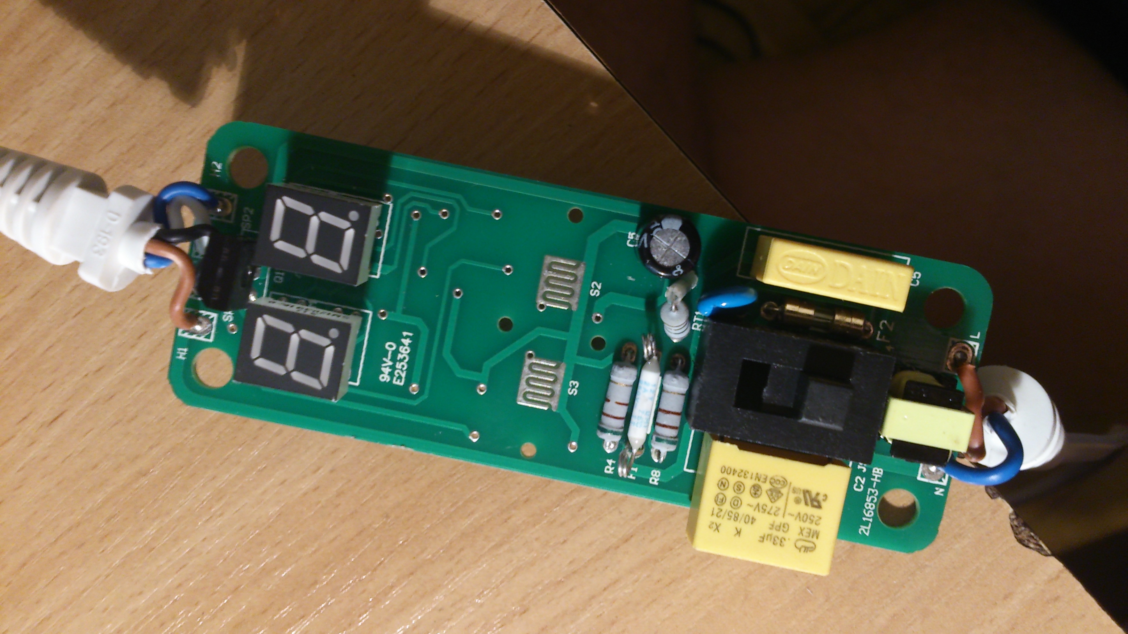

    Wczoraj walczyłem z identycznym. Obstawiałem uszkodzenie diody Zenera ... ale wymiana kondensatora wystarczyła (ten żółty leżący przy włączniku 0.33uF). Nie miałem pod ręką o tej samej pojemności więc wlutowałem 0.47uF i wygląda na to, że jest OK.

    mam problem ze sterownikiem identycznym jak w temacie. Podczas użytkowania spaleniu uległy rezystory R4 oraz R8. Po wymianie rezystorów napięcie na zewnętrznych pinach wtyczki koca wynosi 3,8V niezależnie od poziomu mocy (ustawienie Temp.). Po podłączeniu koca wspomniane rezystory palą się znów. Rezystancja koca na zewnętrznych pinach wynosi 260 ohm. Zasilanie scalaka (napięcie na C5 i D1) wynosi 2,6V.
    Proszę o wskazówki co może być powodem awarii. Z góry dziękuję.
  • #18 16036819
    goldenik
    zazwyczaj uszkodzony jest kondensator 0,33uF ten leżący przy włączniku, wymień go i wtedy zobacz czy jest poprawa.
