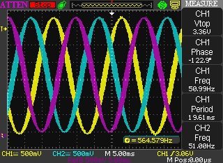

    a więc tak chciałbym użyć najmniejszej liczby kanałów DMA do robienia sinusa 3 F temat powiązany z Link
    Chcę użyć też najmniejszej ilości tablic bo ją bardzo często będę musiał przeliczać szczególnie przy starcie i zwalnianiu lub dynamicznym zachowaniu.
    chciałbym wypróbować dwie opcje sterowanie 6 kluczami oraz sterowanie 3 pół mostkami
    co do pierwszego to wystarczy połowa sinusa dla jednego przebiegu wykorzystuje podwójne buforowanie i dobrze się sprawdza natomiast aby użyć 3 przebiegów muszę to przesunąć o 120° więc albo przesuwam dane z tablicy o 120° opóźniam w jakiś sposób wysłanie danych do następnych kanałów albo tamte przesyły wysalam stanem licznika pierwszego przesuniętym o 1/3 czasu np pierwszy 0 drugi 1/3 trzeci 2/3
    Szukam optymalnego rozwiązania MCU nie chce obciążać bo może dojść jeszcze kilka rzeczy takich jak wysyłanie danych wyświetlacz czujniki no i przeliczanie tablic. (licząc sinusa ze wzoru przy 32MHz udało mi się osiągnąć 36Hz i 99.9 procent czasu spędzał w przerwaniu) przeliczając tablice na bieżąco przy 2 przebiegach udało mi się osiągnąć 76Hz i 99.9 siedział w przerwaniu. Dlatego chcę tablice przeliczać tylko raz do zadanej częstotliwości wysyłać to DMA i mieć MCU do innych rzeczy.

    Piszesz tablica 3 elementowa czy masz na myśli tablicę z "n" próbkami np 36 dla każdego bufora czyli łącznie 108 próbek 4 bajtowych a wysyłać blokami nie po 2 bajty a po 4 albo 6 ? dzisiaj spróbuje to wykorzystać i postaram się zamieścić efekty.
    obecnie robiłem to na jednaj tablicy ale wykorzystywałem 3 kanały DMA efekt był taki niestety mam oscyloskop 2 kanałowy wiec ten fioletowy wykrej jest zapisany jako referencyjny Xmega DMA - Wysyłanie danych z Tablicy z konkretnym punktem staru i końca

    No dokładnie, czyli tablica mająca n-wierszy, w każdym po 4 wartości PWM dla kanałów CCA, CCB i CCC. Po 4 wartości, a nie 3, gdyz DMA może przesyłać po bajcie, dwa bajty, cztery bajty lub 8 bajtów. Ale to, że będzie nadpisywał CCD jest bez znaczenia.
