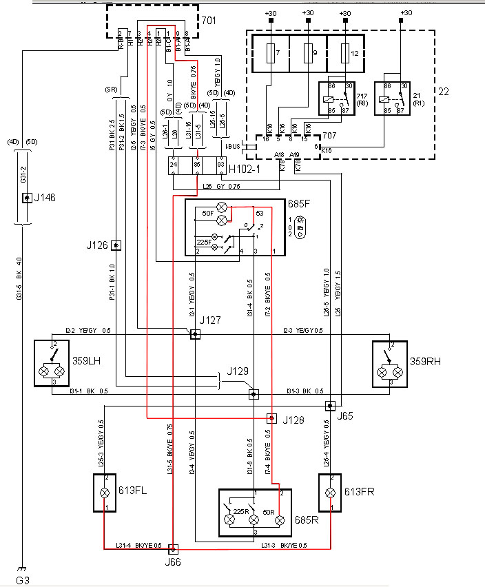

    Jakieś dwa tygodnie po zakupie auta przestało działać automatyczne oświetlenie wnętrza. W module sterującym znalazłem uszkodzony tranzystor vnd14nv4. Wymieniłem go ale po jakimś czasie poprawnego działania oświetlenia znów przestało.
    Tranzystor działa w układzie:
    Saab 9-3 - Czy K3919 może zastąpić tranzystor vnd14nv4 w module oświetlenia?
    Edytuj
    Czy mogę podmienić oryginalny tranzystor na np. K3919?
    Nie mam pojęcia co powoduje awarie, według schematu tranzystor (w module 707) steruje pięcioma żarówkami. Żarówki sprawdziłem są sprawne.

  • #2 14220669
    Pawel wawa
    Wystarczy przecierająca się wiązka i chwilowe przywarcie. Niestety pierwszy poleci tranzystor, nim zadziała bezpiecznik.

    blokus
    Strumien swiadomosci swia napisał:
    Załóż, buz 11, irf44.
    Obudowa tego tranzystora to TO-252, jestem w posiadaniu tranzystorów K3919 w obudowie TO-252. Czy mogę użyć zamiast oryginalnego.
    W datasheet oryginalnego tranzystora jest napisane, że on niby jest "niezniszczalny", więc co może być przyczyną jego awarii.

    blokus
    żałosna udręka napisał:
    Tam powinien być darlington a nie mosfet.
    Mam dwa takie moduły i w obu był właśnie taki tranzystor.
