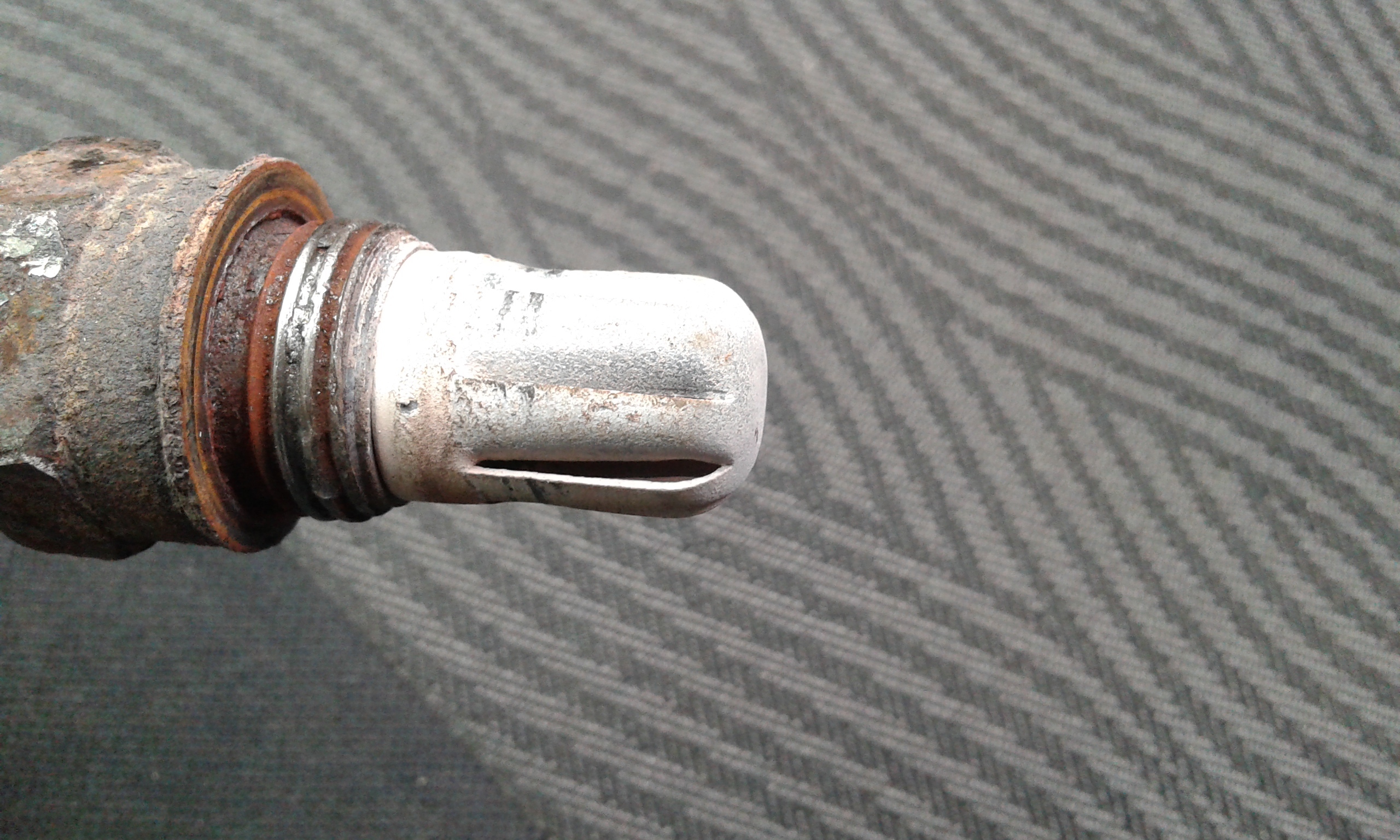

    Witam serdecznie. Jestem tu nowy i nie jestem pewny czy piszę we właściwym miejscu...
    Będę wdzięczny za wszelkiego rodzaju (mądre) wskazówki.
    Mój problem dotyczy kontrolki check w moim opelku combo 1,4 LPG
    Zapala się w momencie gdy chwilę stoi np w korku a gaśnie już po chwili gdy ruszę oraz w trasie gdy jadę ze stałą prędkością z delikatnie wciśniętym pedałem gazu -po np redukcji i wciśnięciu gazu kontrolka gaśnie.
    Dodatkowym objawem jest wyższe spalanie niż dotychczas (około 12-13 litrów LPG)
    oraz temperatura nie dochodząca na wskaźniku do 90 stopni mimo, iż w rzeczywistości ma odpowiednią temperaturę czyli włączający się wentylator.
    Proszę o rady -za wszystkie będę wdzięczny.

    Już mam :) Poszło łatwiej niż się spodziewałem...
    Wyszedł mi jeden błąd: 44 - Sonda lambda - uboga mieszanka
    Nie do końca wiem co to oznacza i jaka jest różnica między kodem 44 a 45?
    Co zrobić jeśli mieszanka jest "uboga"??
    (przypomnę,że pali więcej niż palił)

    sliweczka1979
    Poziom 8  
    szcmar napisał:
    Jeśli problem występuje tylko na gazie jedź go ustaw i po problemie.
    Po odłączeniu klemy minusowej od akumulatora i "zresetowaniu" kompa błąd pojawia się po około 100 km. Mam drugą/inną sonde i do końca roku postaram się ją wymienić, zobaczymy czy to coś zmieni.
    Nie wiem czy usterka występuje tylko na gazie ponieważ autko "fabrycznie" nie jeździ na benzynie (nie było sprawdzane co jest tego przyczyną)
    Jezeli wymiana sondy niczego nie zmieni wtedy udam się do gazownika...

    sliweczka1979
    Poziom 8  
    Problem rozwiązany. Winna była sonda lambda, która po wymontowaniu okazała się być "siwa"
    Zakupiłem używkę za 40 złotych i po wymianie jest już ok.
    Problem był z jej wymianą i nie obyło się bez użycia gwintownika.
    Dziękuję wszystkim za pomoc w lokalizacji usterki.
