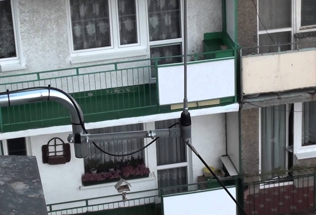

    Jaką do CB antenę zamontować na balkonie. Mam ograniczenie, gdyż wysokość balkonu to tylko 2.5 metra. A może jest możliwość przystosowania anteny mobilnej? Takiej 1,5 m? Cz ktoś może wykonał taką samodzielnie? Proszę o pomoc.

    Zastosuj antenę, typu bumerang (typowa na balkon)
    :arrow: Antena CB na balkon o wysokości 2,5 m - czy mobilna 1,5 m się sprawdzi?
    Można również przystosować antenę mobilną, ale tu jest trochę zabawy, w dostrojeniu (swr).

    Tylka ta długość u mnie nie do przyjęcia. Całkowita ok. 4.5 m a to za dużo. :cry:

    MINI Boomerang K-23 :spoko: pasuje.
    Czego to wymiar.?(anteny boomerang), skoro, max wysokość balkonu to tylko 2.5 metra, anteny są dużo mniejsze.
    I te anteny spokojnie się wpasują , no chyba że sam nie wiesz, co potrzebujesz :| .

    I o to mi chodziło. Super. :D
    A jak jest z uziemieniem takich anten. Czy przy maszcie, czy radiu? A może podłączyć do balustrady?
