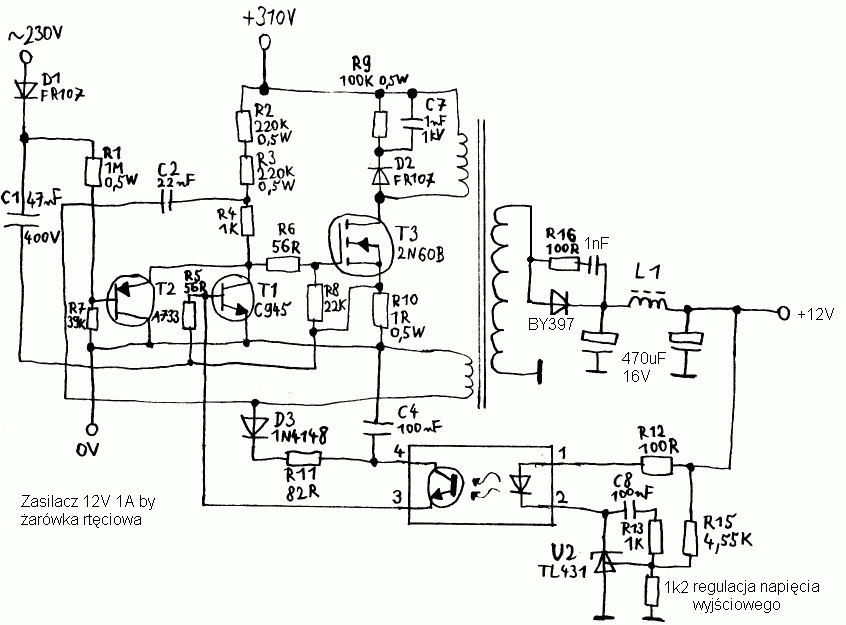

    Kolego zrób fotkę dobrej jakości przetwornicy z lewej strony przed radiatorem oraz od strony elementów i ścieżek i wyślij na waldemarzbigniew(_at_)interia.pl chodzi mi oto na czym zbudowana jest przetwornica sprawdź czy nie przebite są diody koniecznie wymień tranzystor mosfet 50n60C 4.5 A, 600 V (kanał N) rezystor to 270 om albo 470 om spisz nazwę transoptora U1 ( układ z czterema nóżkami) w miejscu spalonego rezystora wydrap węgiel z laminatu do białości

    No i sprawa jasna wymień tranzystor 5N60C posprawdzaj diody wylatuj dwa tranzystory PNP i NPN i sprawdź jak są okej to nie musisz wymieniać transoptora gdy są jednak uszkodzone to koniecznie wymień transoptor (uwaga po stronie wtórnej znajduje się dioda szybka ona na mierniku zachowuje się inaczej)niepokoi mnie ten zielony nalot jak to jest rozlany elektrolit to umyj płytkę spirytusem (SS) przesyłam ci schemacik co prawda nie tej ładowarki ale przetwornica zbudowana jest identycznie prześledź ścieżki i sprawa z rezystorem się wyjaśni na lm324 zbudowana jest automatyka ładowania u ciebie raczej jest ona sprawna

    Kolego weź że wreszcie prześledź (poleć po ścieżkach ) gdzie ten opornik idzie i odczytaj ze schematu posprawdzaj to co ci pisałem wyżej co prawda schemat jest nie od tej ładowarki ale aplikacja przetwornicy jest identyczna koniec tematu więcej wiadomości pisz na PW

    Wartość tego rezystora, to 62Ω.
