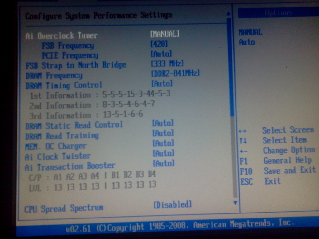

    EDIT: Udało mi się podkręcić procesor na lekko ponad 2,90 Ghz.FSB na 420 jak dam na więcej to pisze mi podczas włączania kompa "Overlock failed".Napiszcie jak możecie co mogę jeszcze zmienić , wrzucam zdjęcia z BIOSA dla ułatwienia.

    Ustaw pamięci "niżej" zamiast 840 daj o jedną opcję w dół i powinieneś odczuć wyższe możliwości OC. Napięcie masz jak wół napisane CPU Voltage, pewnie 1.35 V rozwiąże problem i osiągniesz 3.0 GHz.

    @ludek111 - a jeśli w opcjach DRAM FREQUENCY mam tylko auto lub powyżej 840mhz to jak je obniżyć ? Napięcie procesora ustawiłem na 1,35V.

    Niżej pamięci się nie da.
    Najniższy dzielnik to 1:1 i on właśnie jest ustawiony.
    Weź timingi daj na 6-6-6-18 i podbij napięcie pamięci do 1.95V.
    Powinno je troszeczkę ustabilizować.

    Przeoczyłem fakt, że ten chipset obsługuje najniższy dzielnik FSB:RAM 1:1. Jak napisal kolega wyżej, nie da się ustawić ramów niżej, można tylko poluzować timingi.
    Napisz, proszę, czy ustawienia są stabilne, czy wszystko działa. Jakie temperatury przy tych 1.35 V?
