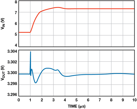

Odpowiedź na przepięcia
Parametr ten mówi o zachowaniu stabilizatora w przypadku nagłej zmiany napięcia wejściowego. Jest on funkcją pasma pętli kontrolnej LDO i wielkości i prędkości zmiany napięcia wyjściowego.
Rysunek 9 pokazuje, w jaki sposób odpowiada ADM7150 na 2 V skok napięcia na wejściu. Zmiana napięcia wyjściowego jest wskaźnikiem tego jakie jest pasmo pętli sprzężenia zwrotnego stabilizatora i jaki jest jego PSRR (patrz następna sekcja). Napięcie na wyjściu zmienia się o około 2 mV w czasie 1,5 µs, co wskazuje PSRR około 60 dB i pasmo wynoszące 100 kHz.
Ponownie, tak jak z stabilizacją obciążenia, prędkość narastania napięcia na wejściu ma ogromne znaczenie na odpowiedź stabilizatora. Powolna zmiana tego napięcia może nie spowodować niepożądanego zachowania napięcia wyjściowego.
