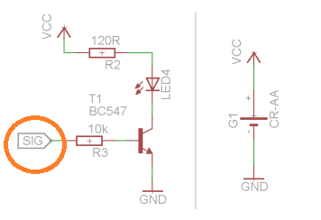

    Czy ktoś wie jak w Eagle dodać element, który podpisany jest jako SIG? Gdzie go mogę znaleźć?

    To nazwa ścieżki, robisz label i na górze masz do wyboru czy to ma być napis czy chorągiewka z napisem
