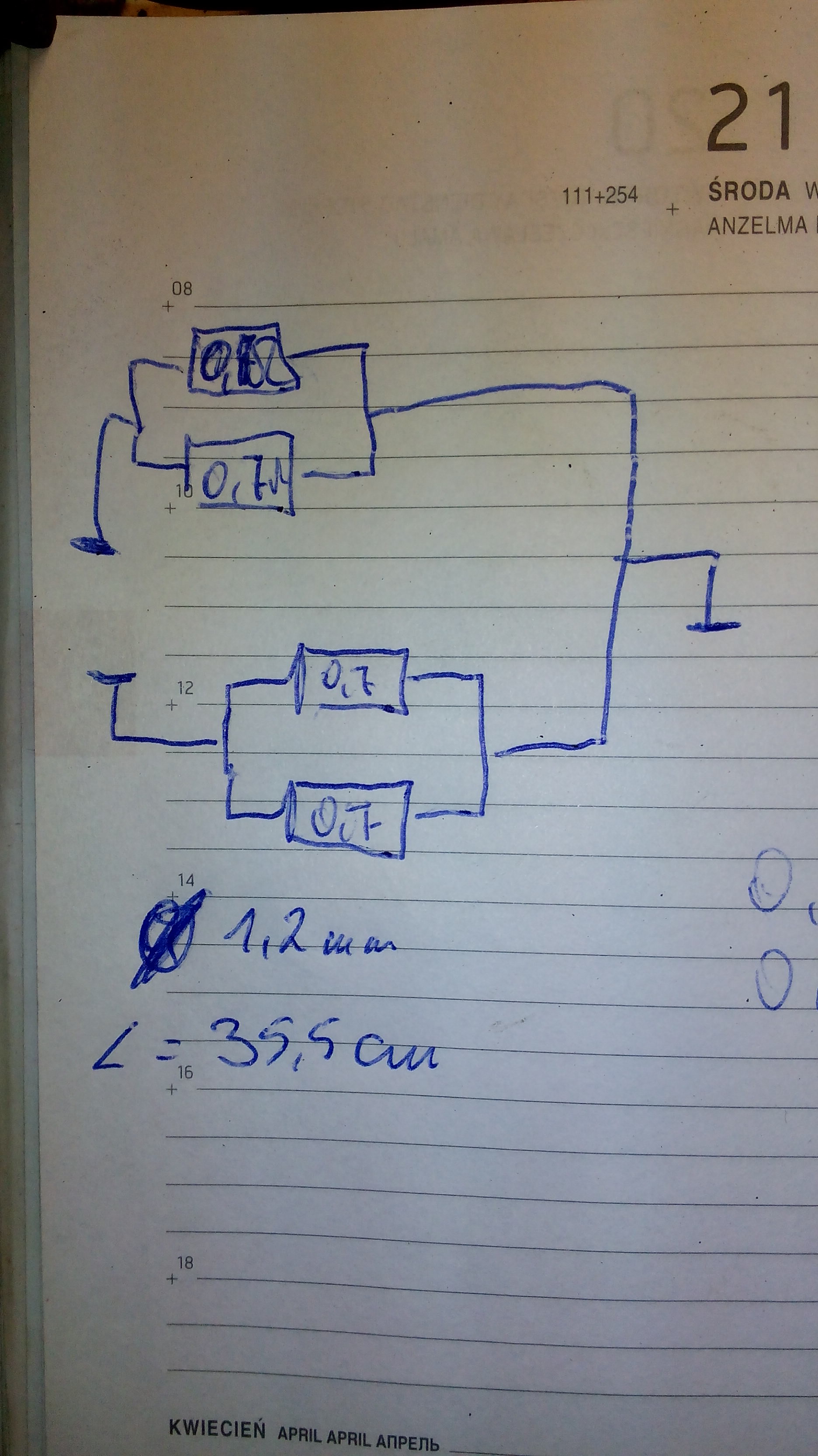

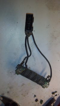

    Witam mam spaloną opornicę wentylatora chłodnicy typu jeż. Nowa sporo kosztuje. Do wymiany jest tylko drut oporowy. Czy może ktoś z forumowiczów naprawiał taką opornicę. Posiada ona oporności 0,09Ω i 0,28Ω tyle znalazłem. Może znacie średnicę drutu oporowego, z mojego nic nie zostało. Korozja go zjadła.

    200 zł jedna, potrzebne są dwie. drut oporowy na dwie opornice to koszt około 40 zł.

    Dzisiaj rozebrałem resztki drutu z tej opornicy. Wyszło na to że są cztery odcinki drutu oporowego Φ1,2mm po 37cm. Połączone ta jak na zdjęciach. Oryginalna opornica posiada oporność 0,28Ω i 0,09Ω. Jeden odcinek drutu oporowego wynosi 0,36Ω, dwa równolegle połączone to 0,18Ω. Skąd im wyszło 0,09Ω i 0,28Ω. Pomóżcie proszę. VW T4 VR6 - Opornica wentylatora chłodnicy spalona VW T4 VR6 - Opornica wentylatora chłodnicy spalona
