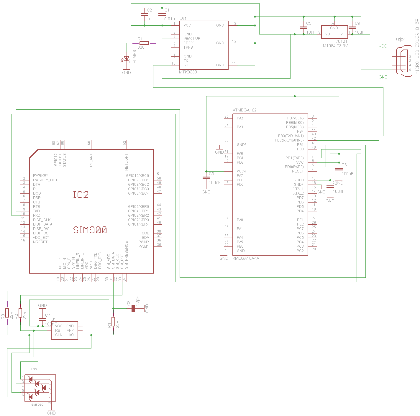

    Witam wszystkich,
    od jakiegoś czasu projektuję układ, który ma z wykorzystaniem fgpmmopa6c wysyłać informację przed gprs na serwer o współrzędnych.
    Wstępny schemat (brakuje jeszcze na nim kilku elementów) przedstawia się następująco:
    Projekt układu z atmega, sim900, fgpmmopa6c - pytania o zasilanie i komunikację
    I teraz pytania:
    1) Czy mogę wszystkie trzy elementy zasilić z jednego miejsca (za stabilizatorem napięcie 3,3V).
    2) Czy w takim przypadku muszę stosować jakieś dodatkowe elementy przy komunikacji TX->RX?
    3) W schemacie SIM900 w Eagle brakuje pinów dotyczących zasilania. Jak w takim razie mogę zaprojektować na jego podstawie płytkę?
    4) Czy na schemacie nie ma jakiś rażących błędów?
  • #3 14230216
    modymat
    Józef18 napisał:
    1. Lepiej użyć 3 stabilizatorów każdy element zasilać z osobnego stabilizatora
    Dzięki
    Józef18 napisał:
    2. Teoretycznie nie trzeba
    A jak to wygląda w praktyce?
    Józef18 napisał:
    3. Pewnie są ukryte
    Ok, znalazłem.
    Józef18 napisał:
    4. Nie podłączone GND
    Które GND masz na myśli?
