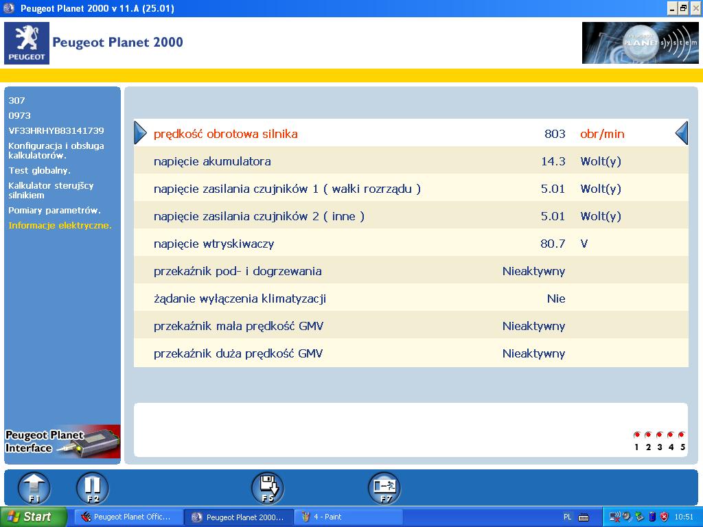

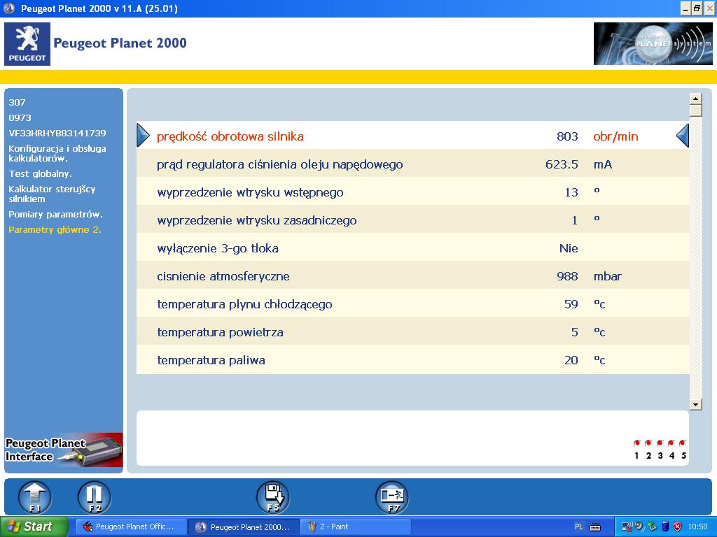

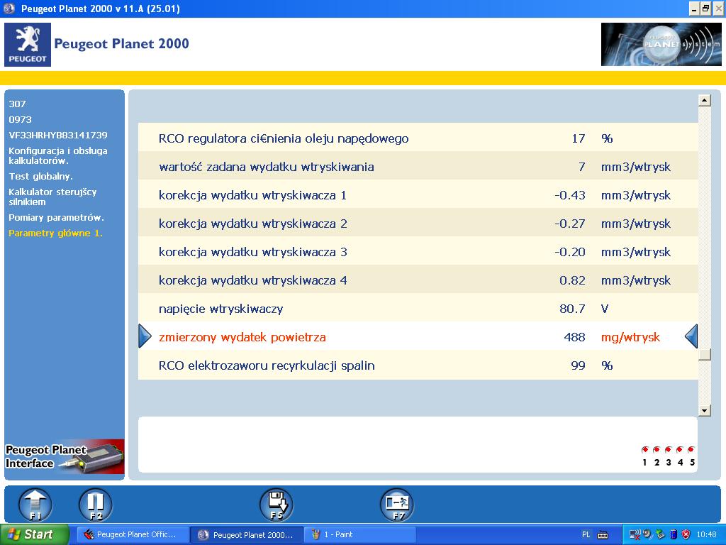

  • #10 14414620
    wwitek123
    zawór był czyszczony i nie było nic niepokojącego w nim. W międzyczasie zakupiłem PP2000 i zrobiłem zrzuty ekranu parametrów pracy. Może ktoś zerknąć i wypowiedzieć się ? ;)

  • #11 14415289
    Stanisław Chwalisz
    Poziom 34  
    Na biegu jałowym wyniki poprawne. To niby klepanie zaworów może być spowodowane brakiem pilota /przedwtrysku/ ,dolej czegoś do czyszczenie wtrysków.
