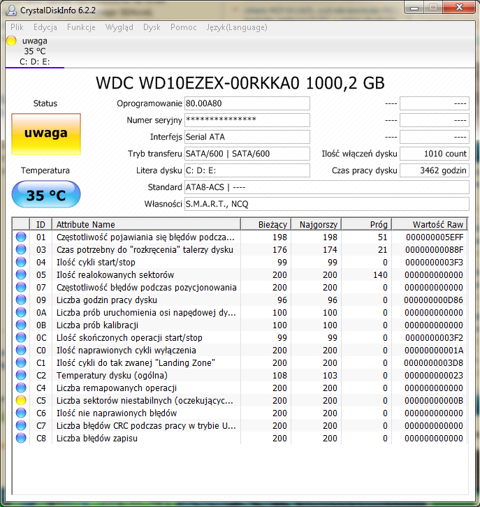

    Aktualne objawy to zawieszanie/zakończenie działania explorera, "brak odpowiedzi" otwartych aplikacji, awaria Firefox "Aplikacja nie pozostawiła pliku zrzutu pamięci" resetowanie komputera przy próbie uruchomienia trybu awaryjnego i częściowa zmiana wyglądu okienek na styl WIN98.

    Nie widze zwiazku z tematyka tego dzialu. Widac za to problemy z dyskiem.
    Daj screen z CrystalDiskInfo:

    To nie wirus, winny jest dysk tak jak napisalem wczesniej.
    Zgraj wazne dane na inny nosnik, nastepnie uzyj mhdd i wykonaj zerowanie dysku, po zakonczeniu daj zdjecie przedstawiajace stan smart, moze byc z mhdd (pod F8).

    Ok, jeszcze raz dzięki za pomoc.
    Planowałem przesiadkę na SSD więc może to jest okazja.
    Postawię system na nowym dysku i wtedy zajmę się starym.
    Edit:
    Dysk na dwa tygodnie przed końcem 2 letniej gwarancji oddany do serwisu.
