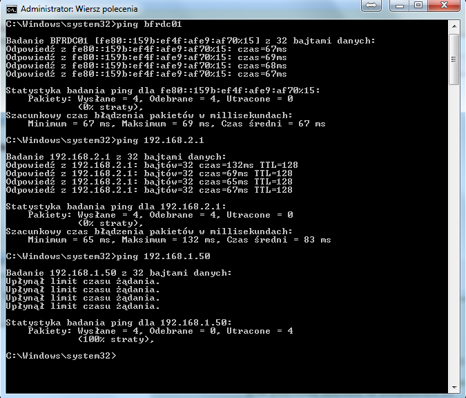

    Mam problem z konfiguracja OpenVPN-a, propozycje z innych tematów nie pomogły wiec tworzę swój temat:
    Chce podłączyć komputer z domu z firmą (dyski serwera oraz baza postgres. Udaje mi się ustanowić połączenie VPN, lecz nie mam na kliencie internetu oraz dostępu do zasobów.
    pingi:
    klient - serwer po IP - brak
    klient - serwer po nazwie - OK rozpoznaje jako ip6
    serwer - klient po IP - brak
    serwer - klient po nazwie - OK rozpoznaje jako ip6

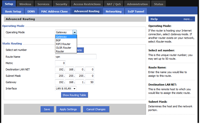

    twoj serwer ovpn ma 192.168.1.50
    jakies urzadzenie X ktore jest w sieci A, a chcesz miec do niego dostep z sieci B powinien:
    a. miec ustawiona brame domyslna na 192.168.1.50
    --- LUB ---
    b. ustawiony routing statyczny aby pakiety z adresacji sieci B wysylac na 192.168.1.50
    edit:
    taki maly epizod z wymadrzaniem sie:
    bierze sie to stad, ze domyslnie host kiedy wysyla pakiety do adresacji do ktorej nie przynalezy wysyla od razu na brame domyslna ;)
  • #7 14229236

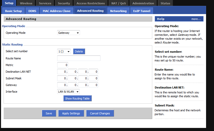

    z urzadzenia w sieci B chcialbym widziec wszystkie urzadzenia w sieci A.
    ten routing ustawiam w routerze w sieci A??

    co zrobilem:
    siec B zmieniłem adresacje na 192.168.0.1/24
    internet zaczal dzialac na kliecie.
    w routerze w sieci A mam cos takiego. Co powieniem wpisac?
    OpenVPN - jest połączenie, brak zasobów, brak internetu OpenVPN - jest połączenie, brak zasobów, brak internetu

    zmieniles siec B na 192.168.0.1/24 ? chyba 192.168.0.0/24 ?
    tak czy inaczej
    destination lan net 192.168.0.0 - jezeli dobrze zwrocilem uwage wyzej
    subnete 255.255.255.0
    gateway 192.168.1.50
    interfaces - musisz potestowac, chociaz wydaje mi sie ze lan&wan moze zadzaialc

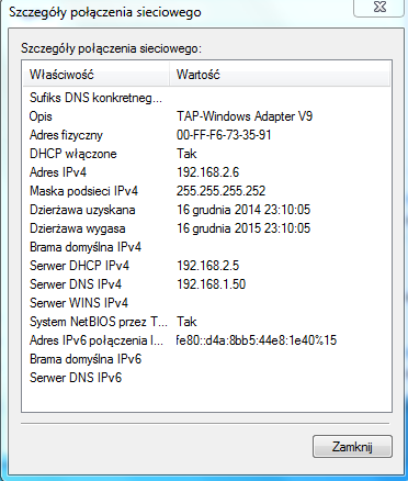

    siec A sewer po VPN dostaje adres 192.168.2.1, siec B klient dostaje adres 192.168.2.2
  • #15 14229538
    cyfrowi
    Posty: 42
    Ocena: 2
    z sieci B ping:
    192.168.2.1 - ping tak
    192.168.1.50 - ping brak
    po nazwie serwera: bfrdc01 - jest ale po ip6

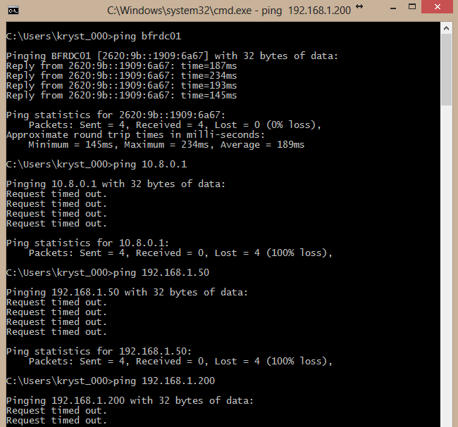

    zmienilem na TUN i nieprzechodza żadne pingi.
    interface TAP w kliencie

    jak zrobie na TUN to nie przechodza żadne pingi

    Wed Dec 17 09:20:46 2014 Notified TAP-Windows driver to set a DHCP IP/netmask of 192.168.2.6/255.255.255.252 on interface {F9A86495-8FAA-4973-9FD8-A1ED70A78164} [DHCP-serv: 192.168.2.5, lease-time: 31536000]
    koncowka tunelu po stronie serwera ma 192.168.2.5 - spinguj ten adres
  • #21 14230164
    cyfrowi
    Posty: 42
    Ocena: 2
    niestety 192.168.2.5 tez echo. .... dodam ze po zapieciu VPN nie mam internetu na kliencie...

    Klient OpenVPN pod winzgroze ma bug/ograniczenie.
    Oba konce tunelu musza byc z podsieci /30, czyli przykladowo oba konce tunelu musza miec adresy:
    192.168.1.2 i 192.168.1.3
    or
    192.168.1.5 i 192.168.1.6
    or
    192.168.1.9 i 192.168.1.10
    or
    192.168.1.13 i 192.168.1.14
  • #26 14230802

    SKUTEK:
    internet na kliencie działa
    ping przechodzi ale tylko po nazwie i odpowiada po ip6
    ping konca tunelu oraz serwera brak
    dalsze sugestie???
    moze cos z routingiem mam nie tak??

    Czy masz ustawiony routing na routerze?
    Co z routingiem?
    Serwer masz openvpm masz w routerze?
