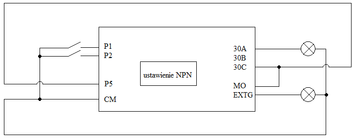

    chciałbym zrobić proste sterowanie (dwa przyciski) na tym falowniku bez użycia zewnętrznego zasilacza. Pytanie, czy zacisk P24 to wyjście (+) a zacisk CM (-).
    Nie byłoby problemu gdybym nie musiał podpiąć do wyjść falownika dwóch LED'ów 24VDC, które chciałbym zasilać z wewnętrznego zasilacza falownika - o ile to możliwe.

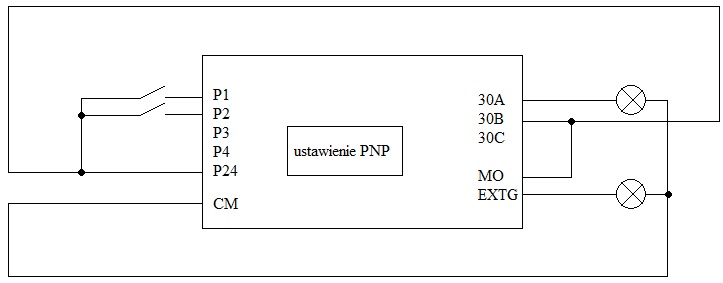

  • #4 14229857
    tszewc
    Moim zdaniem prawie dobrze.
    Zamieniłbym podłączenie wejścia P5 na zasilanie P24.
    Uwaga! Przy konfiguracji wejść na NPN tak jak masz osznurowanie nie wiem czy będziesz miał zasilanie na P24.
    Po przełączeniu wejść na PNP musisz zmienić wspólny potencjał wejść z CM na P24.
    I powinno działać...

  • #7 14230262
    rafapafa
    Dzięki. Tak mi się właśnie wydawało.
    Jak przyjdzie falownik to przetestuję multimetrem co na jakich zaciskach jest w konfiguracjach NPN i PNP. Wtedy będzie wiadomo.
    Czyli proponujesz zrobić to tak ?
    LG iC5 falownik - podłączenie LED 24VDC do wewnętrznego zasilacza

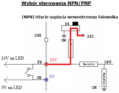

  • #13 14232270
    rafapafa
    Czyli jak ustawię w konfigurację NPN to przyciski zawrę z zaciskiem CM (czyli - zasilania) a lampki zasilę z zacisku P24 a masę wezmę z CM ? Tak wnioskuję z dokumentacji, która nie jest dla mnie do końca jasna.

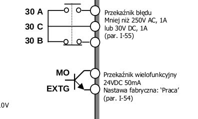

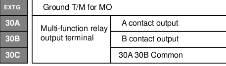

  • #14 14232464
    Krzysztof Reszka
    Moderator Elektrotechnika
    Po pierwsze nie zwrócił kolega uwagi na błąd tej "dzikiej" dokumentacji bo i w polskie i w angielskiej DTR zaciski 30 A -30 B to "output " czyli wyjściowe a 30C to wspólny " common" .
  • #15 14232586
    rafapafa
    Racja, rzeczywiście nie zwróciłem uwagi. Bardziej interesuje mnie jak wykorzystać to 24V z wewnętrznego zasilacza i na to położyłem mniejszy nacisk.

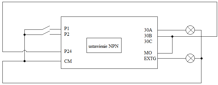

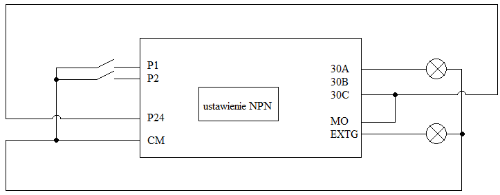

    Czy tak będzie już poprawnie ?
    Ja rozumiem tą DTR dla falownika następująco : ustawiamy sobie konfigurację NPN i wejścia P1 do P5 zwieramy z CM. Tak więc na P1 do P5 jest + a na CM jest -. Ja potrzebuję tylko P1 i P2, więc jako potencjał dodatni wezmę sobie 24V z zacisku P5 a jako 0V wezmę sobie z zacisku CM.
    Ustawienie NPN według DTR rozumiem następująco :
    Tak więc schemat będzie wyglądać następująco :
  • #16 14235947
    bonanza
    Spec od Falowników
    Źródłem napięcia ma być P24 jak na rysunku "czy tak będzie już poprawnie".
  • #17 14236254
    Krzysztof Reszka
    Ciekawe co kolega kombinuje z tym P5 ?

    Bo się pogubiłem, czy kolega zerkał na schemat ? Kolega Bonanza wyraźnie napisał
    Więc co tu da jakieś dziwne pomiary.
    CM to masa "- " a P24 to "+"
  • #20 14238109
