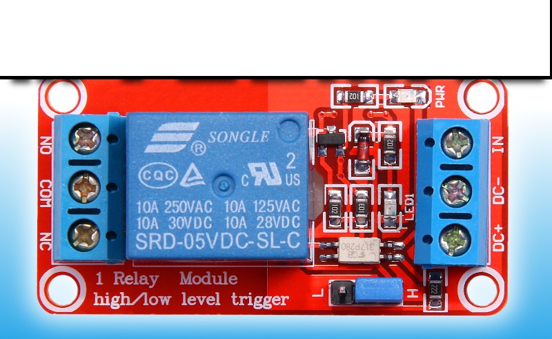

    Witam. Mam zamiar zabrać się za prosty projekt, mianowicie sterowani oświetleniem w pokoju poprzez mikrokontroler ATmega8 i przekaźnik, ale problem jest w tym, że nie mam pojęcia co jak włączyć ten przekaźnik w układ. Na dole wstawiam zdjęcia przekaźnika i prosiłbym was o opis każdego z wejść/wyjść tzn. NO, COM, NC, DC+, DC-, IN - który za co odpowiada i gdzie mam podłączyć zasilanie 5V z AVR, 230V i żarówkę. Pozdrawiam.
    Przekaźnik:
    ATmega8 - Jak podłączyć przekaźnik do sterowania oświetleniem?

    NO-COM - jeśli jest prąd, styki są zwarte
    NC - COM - jeśli jest prąd, styki są rozwarte
    Czyli do COM podłączasz 230V, pod NO podłączasz żarówkę
    DC- - podłączasz masę
    DC+ podłączasz zasilanie 5V
    IN - podłączasz sygnał z AVR
    I na przyszłość najpierw sam szukaj w google, później elektroda :D
