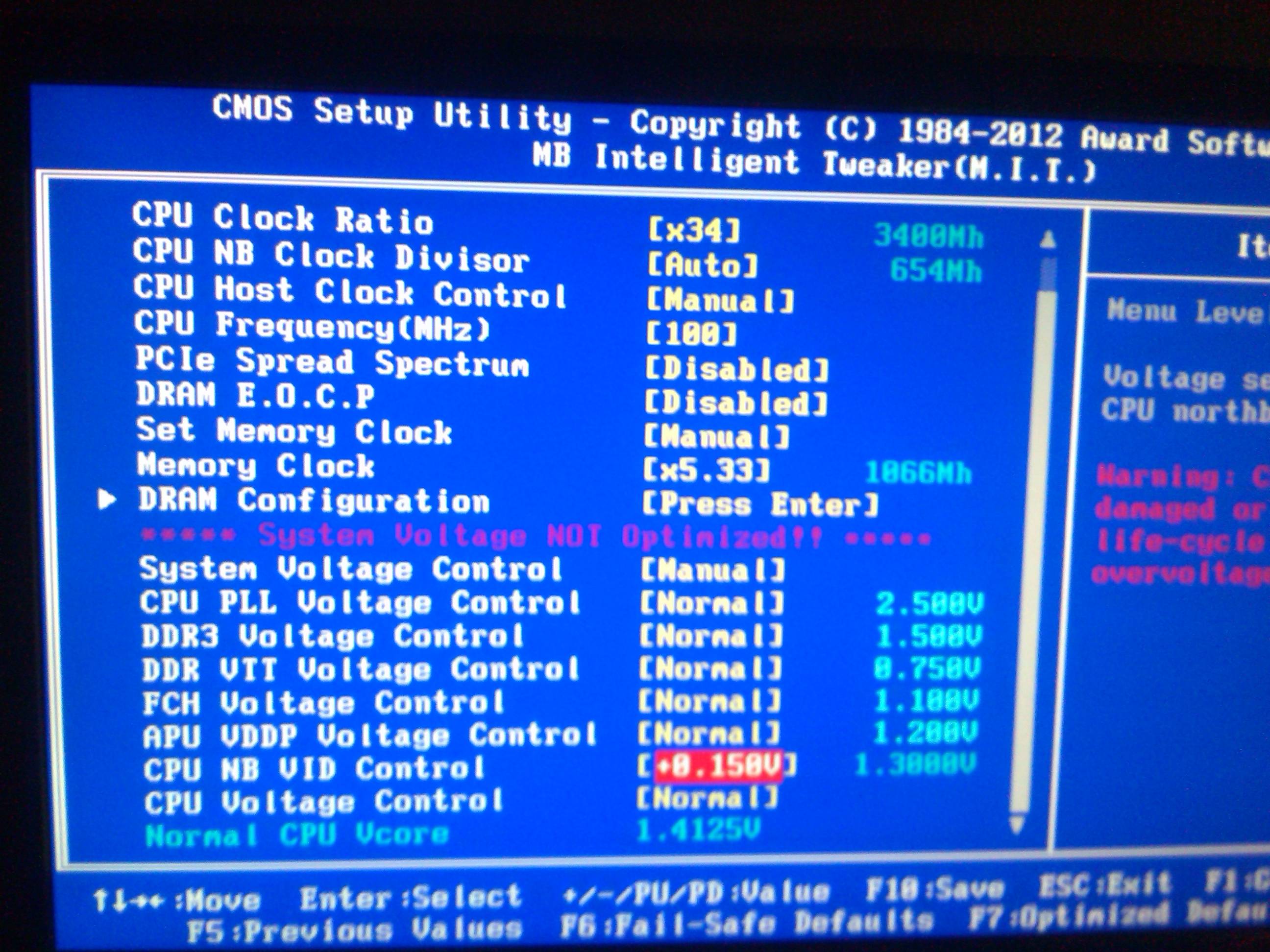

    Witam. Mój problem polega na podkręceniu procesora AMD, korzystałem z wielu poradników i doszedłem do wniosku ,że najrozsądniej było by podkręcać poprzez zwiększanie mnożnika procesora gdyż wtedy nie muszę się martwić o taktowanie ram i ewentualnie APU z którego i tak nie korzystam. I tutaj pojawia się moje pytanie. Od paru dni męczy mnie fakt iż nie mogę utrzymać stabilności CPU gdyż za każdym razem nie przechodzi on pomyślnie testu programem OCCT(zazwyczaj wywala błędem odnośnie core0 bądź core3). Zwiększałem mnożnik x34 a szynę zostawiałem na 100 MHz. Pozostaje kwestia napięć czytałem gdzieś na jakiejś stronie ,że powinno się zwiększać napięcie mostka północnego w przypadku socketu FM1. Cóż zmieniłem opcje na manual w zarządzaniu napięciami i dodawałem stopniowo o 0.025V cóż za każdym razem testy nie przebiegały powodzeniem. Pewnie robię coś źle zamieszczam screeny z mojego BIOS’u i prosiłbym o pokierowanie mnie jakimi napięciami mam operować być może zapomniałem o jakimś elemencie. Poniżej zamieszczam ustawienia APU (które wyłączyłem gdyż korzystam z zewnętrznej karty graficznej) i ustawienia CPU wraz z moją konfiguracją sprzętową. Z góry dziękuję za pomoc :).
    Procesor: AMD A8-3870 APU with Radeon™ HD Graphics
    Płyta główna: Gigabyte A75M-UD2H (Socket FM1)
    K. graficzna: Gigabyte HD7770 1GB DDR5 128bit PCI-e OC
    P. RAM: 4GB DDR3 1600 Kingston HyperX
    Zasilacz: 500W Chieftec GPA-500S8
    D. Twardy: WDC WD50 00AAKX-001CA0 SATA Disk Device

    A jakie temperatury osiąga procesor przy pełnym obciążeniu przy domyślnym taktowaniu ?
    Pierwsza generacja APU była bodajże bazowana na K10 a ta architektura lubi niskie temperatury.

    około 60 stopni, okej problem podkręcania za pomocą szyny rozwiązany gdyż kręcenie procka stopniowo bardziej pomaga jest tylko problem iż w biosie mam włączoną opcje obniżania taktowania procka kiedy temperatura za wysoko skoczy bodajże jest to 68 stopni po tym taktowanie obniża się do prawie domyślnego, nie wiem czy wyłączać ją. Jeżeli temperatura skoczy zbyt wysoko to nie ma innych zabezpieczeń oprócz tego w biosie?

    Zawsze jest zabezpieczenie wewnętrzne które odcina zasilanie przy 90°C.
    Aczkolwiek do OC przydałby się jakieś porządniejsze chłodzenie.
    Jak chłodzenie boxowe to raczej za wysoko nie zajedziesz przy OC.
