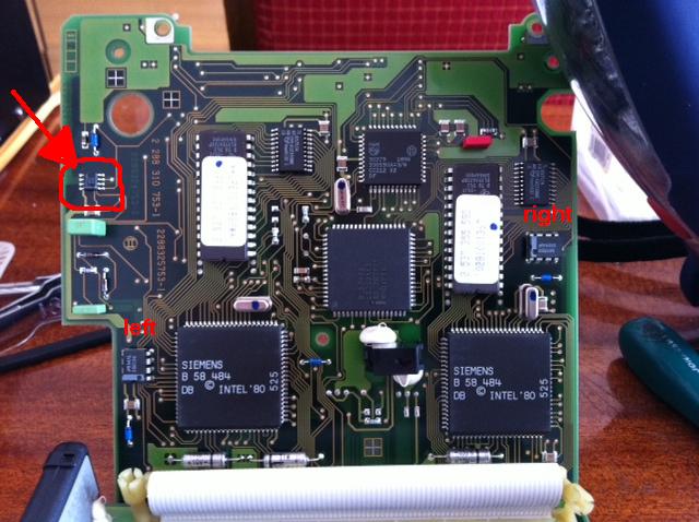

auto to stare audi 1.9 tdi 90KM sterownik bosch 028906021DQ, fotka zaczerpnięta z innego postu , w moim sterowniku wszystkie 3 pamięci są smd
Na fotce ( co prawda trochę inny sterownik - mój ma scalaki smd) zaznaczyłem pamięć , proszę podpowiedzcie mi czy to scalak w którym siedzi immo?
Auto odpala po podgrzaniu okolicy zaznaczonego układu.
Wiem że zacząć należy od przelutowania , ale wstępnie oglądałem pod mikroskopem i wygląda wszystko ok. Dlatego zacznę od pytania co to za układ?? i czy obstawiacie uszkodzenie czy kwestia przelutowania??
oznaczenia na tym układzie:
58AJ
B57
678
Gdy nie podgrzeje się, auto odpala i gaśnie , blokuje go immo .
