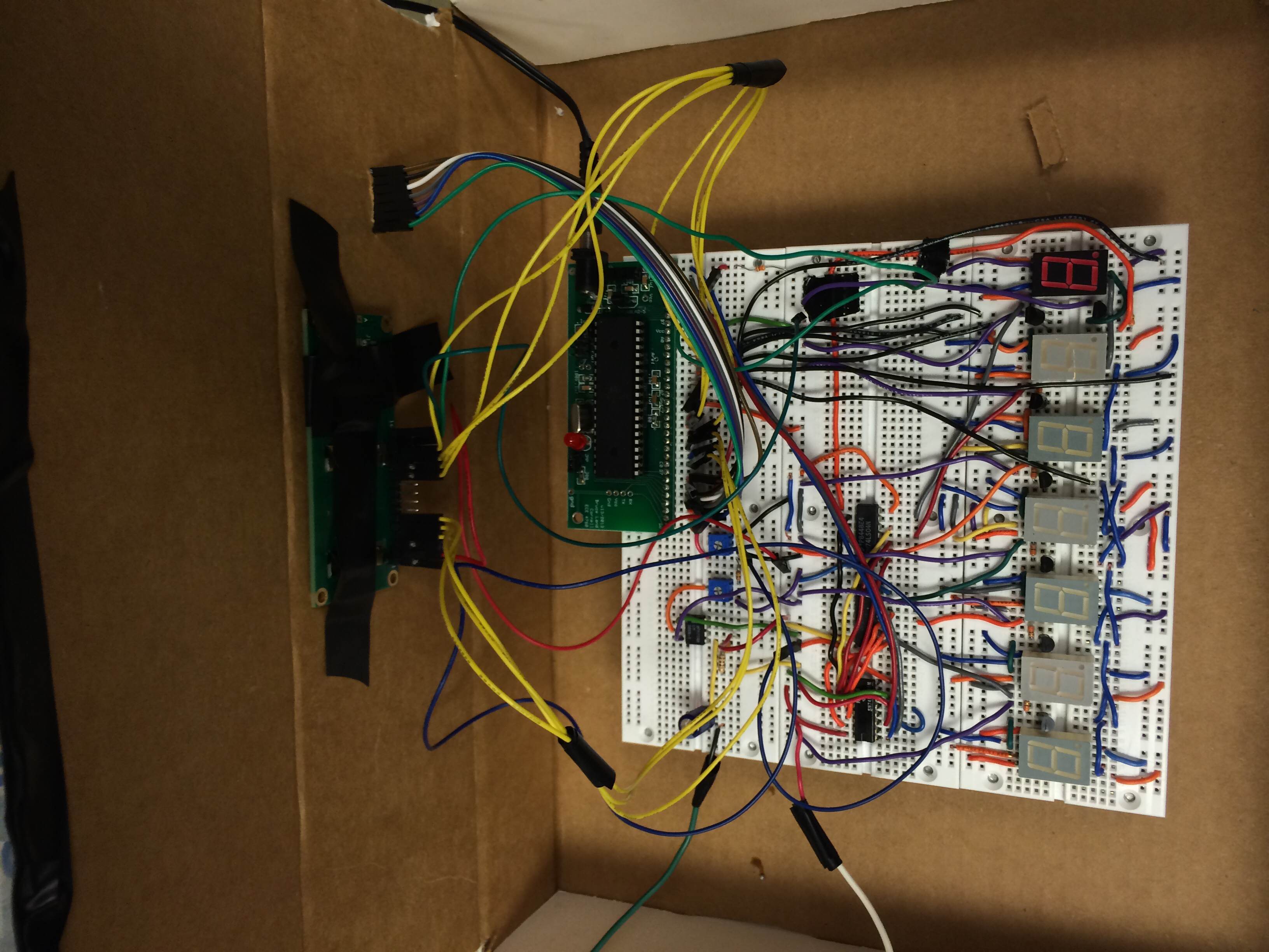

    Za długo w takiej postaci to raczej nie posłuży, choć idea szczytna. Generalnie brak staranności wykonania razi.
    Trochę tajemnicza zasada działania, bo pojemniki wyglądają na podpisane dniami tygodnia, a wyświetlacze pokazują ile jakich tabletek?
    Lepsze by było chyba zastosowanie pojemników na tabletki danego typu, wsypujesz do środka wszystko co masz, czyli np. po 50 do każdej szufladki, a przy danym czasie wyświetlacz pokazuje, że masz wziąć 2 tabletki z pierwszej, 1 tabletkę z drugiej itp. Chyba że te oznaczenia dni zostały po standardowym sposobie rozdzielania, a tutaj działa to tak jak piszę? :)
    No i dość zabawne jest stwierdzenie:
    przede wszystkim, w większości oparte na indywidualnych projektach (nie na uniwersalnych modułach typu Arduino)
    a w środku jakiś zestaw uruchomieniowy wetknięty w gigantyczną płytkę stykową i kilometry drutu :) Takie wykonanie wg mnie nie różni się jakoś szczególnie od wspomnianych projektów na Arduino. Po wspomnianym opisie myślałem, że ktoś pokusił się o wykonanie własnej PCB albo chociaż zrobił to na płytce uniwersalnej...
    Coś widzę, że słowo "inteligentne" lubi być mocno nadużywane, bo pudełko zdaje się być całkowicie deterministyczne i wykonuje z góry określony program. Inteligentne to by było, gdyby na widok dziadka wyświetlało jego dawki, a babci zasugerowało, że jej dawka dopiero za godzinę ;) Nie mówiąc już o tym, że "widząc", iż dziadek źle reaguje na dany lek, zmieni jego dawkę ;) Wtedy słówko byłoby adekwatne :D

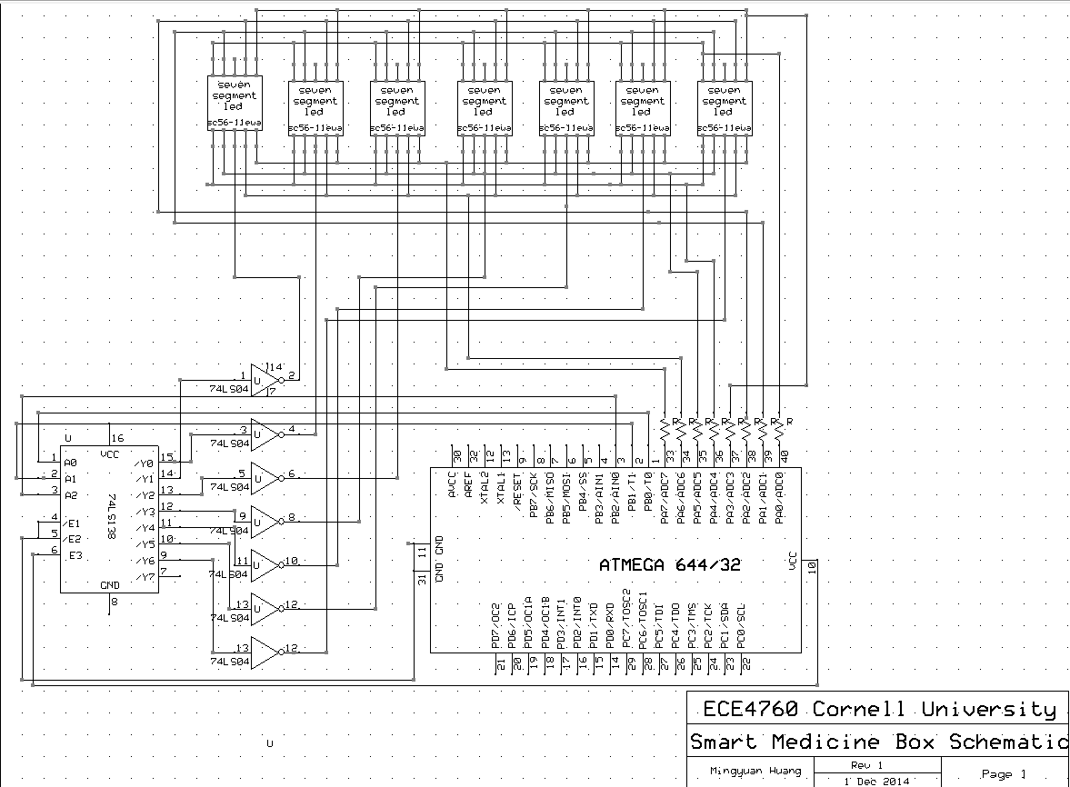

    Projekt koncepcyjnie fajny, godny rozwinięcia, ale zarówno opis jak i sam projekt aż razi niedociągnięciami. Czepiając się opisu - nie ma takiego mikrokontrolera jak Atmel 1284P. Jest Atmel ATmega 1284P.
    A ogólnie forma - kartonowe pudełko, wszystko posklejane na płytkach stykowych taśmą izolacyjną - pozostawia wiele do życzenia. Jeśli byłby to projekt na 6 do gimnazjum - dałbym mu to 6. Ale jako, że to jest uniwersytet i to na inżynierii elektronicznej i komputerowej, dostałby zaledwie 3 za pomysł i za to, że ogólnie działa.
    U nas w technikum wszystkie projekty dyplomowe (dopóki taka forma jeszcze istniała) są wykonane co najmniej bardzo dobrze, nie ma żadnej fuszery, a to przecież tylko zaliczenie w technikum, a nie uniwersytet.
    I te wyświetlacze sterowane z rezystorów z pinów mikrokontrolera... Co więcej, na schemacie jest inny mikrokontroler niż w opisie, a rezystory nie są w ogóle opisane. Podejrzewam, że musi ładnie przygasać przy wszystkich wyświetlaczach włączonych, a do tego pewnie przeciąża piny.

    Projekt raczej wygląda na taki z hasłem "zróbmy coś, bo nam nie zaliczy". Zupełnie poniżej jakiegokolwiek poziomu akademickiego. Sama koncepcja urządzenia jest nieprzemyślana, toporna, trochę pozbawiona sensu, a na pewno wartości użytkowych. Lepsza już by była ładnie rozpisana kartka przyklejona do pudełka z lekami. Przesypywanie całego opakowania leku do tych pojemników czasem może być niebezpieczne (zawilgocenia, bakterie itp). Niektóre leki powinny pozostać w swoich blistrach przez cały czas ich przechowywania.
    Co do wykonania urządzenia to przedmówcy już wyrazili opinię na ten temat. Kartonowe pudło poklejone taśmą, płytki stykowe, masa przewodów, wielki głośnik leżący gdzieś obok, wszystko wykonane niechlujnie, brzydko. Niby urządzenie końcowe, a mi by było wstyd pochwalić się, że zbudowałem coś takiego do wstępnych testów.

    "Użyliśmy układ wzmocnienia dźwięku bazującego na wzmacniaczu dźwięku LM386 żeby wzmocnić dźwięk z mikrokontrolera. Po zbudowaniu układu wzmocnienia dźwięku mogliśmy wzmocnić dźwięk..."
    Schematy blokowe, diagramy robione na siłę, nielogiczne, każdy w innym stylu. Schemat wyświetlacza - totalny śmietnik. Brak schematu całego urządzenia. Mniej więcej druga połowa tekstu to przeróżne przypisy końcowe i podsumowania. Autorzy też nie kryją, że korzystali z gotowych rozwiązań np bibliotek do obsługi LCD czy generowania dźwięku. Co więc wnieśli do projektu własnego?

  • #12 14358327
    dondu
    Moderator na urlopie...
    Co w tym złego, jeżeli do tego projektu autorowi wystarczyło?
    Na jakiej podstawie tak twierdzisz:
    skoro:
    domints napisał:
    Co więcej, na schemacie ... rezystory nie są w ogóle opisane.
    Wydaje się, że nie wiesz na jakiej zasadzie działa ten rodzaj obsługi wyświetlaczy LED sądząc, że:
    domints napisał:
    ... przy wszystkich wyświetlaczach włączonych ...
