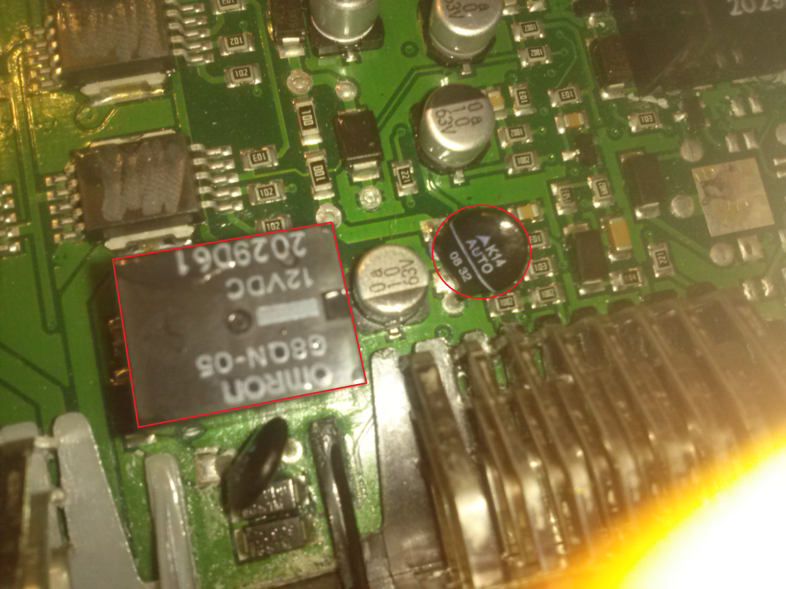

Gdzie kupić OMRON G8QN-05 12VDC 2029D61 do komputera gazowego?
menes89 17 Gru 2014 23:27 1497 8

    Gdzie mogę kupić: OMRON G8QN-05 12VDC 2029D61
    AK14 AUTO 08 32 Gdzie kupić OMRON G8QN-05 12VDC 2029D61 do komputera gazowego?

    Da sie gdzieś je dostać po prostu nowe ?

    Byłem w trzech, odnośnie ak14 każdy od razu mówił że nie ma. Natomiast przekaźnik taki w jednym sklepie mogła właścicielka zamówić na szczególne zamówienie opakowanie zbiorcze. w internecie nigdzie nie znalazłem owych część.
    ten komputer był w naprawie i widać po płycie że te dwa elementy były wymieniane, i znów pojawiły się podobne objawy a elektryk który to naprawił nie odbiera ;/

    Sprawa oczywista sprawdzałem instalacje znalazłem dwa kable które miały przetarte izolacje i mogły dotykać do masy bądź same zamykać obwód ( podejrzewam ze to mogła być przyczyna.) ale na wszelki wypadek chciałbym kupić 2 komplety tych części jakby się okazało że to nie to. Jeśli chciałbyś wlutować i sprzedać to ja chętnie kupie :)

    Jak nie ma przekaźnika o takim symbolu to dobierasz go z katalogu.
    Ściągasz wymiary i dane z tego starego, raster, wymiary zewnętrzne, na jakie napięcie, rodzaj styków, prąd.
    Wchodzisz na stronę internetową dostawcy części elektronicznych i dobierasz taki sam, lub taki co da się tam zamontować bez większych problemów.
    Jak nie ogarniasz takiej prostej czynności to lepiej oddaj to do naprawy i nie piszę tego złośliwie.
