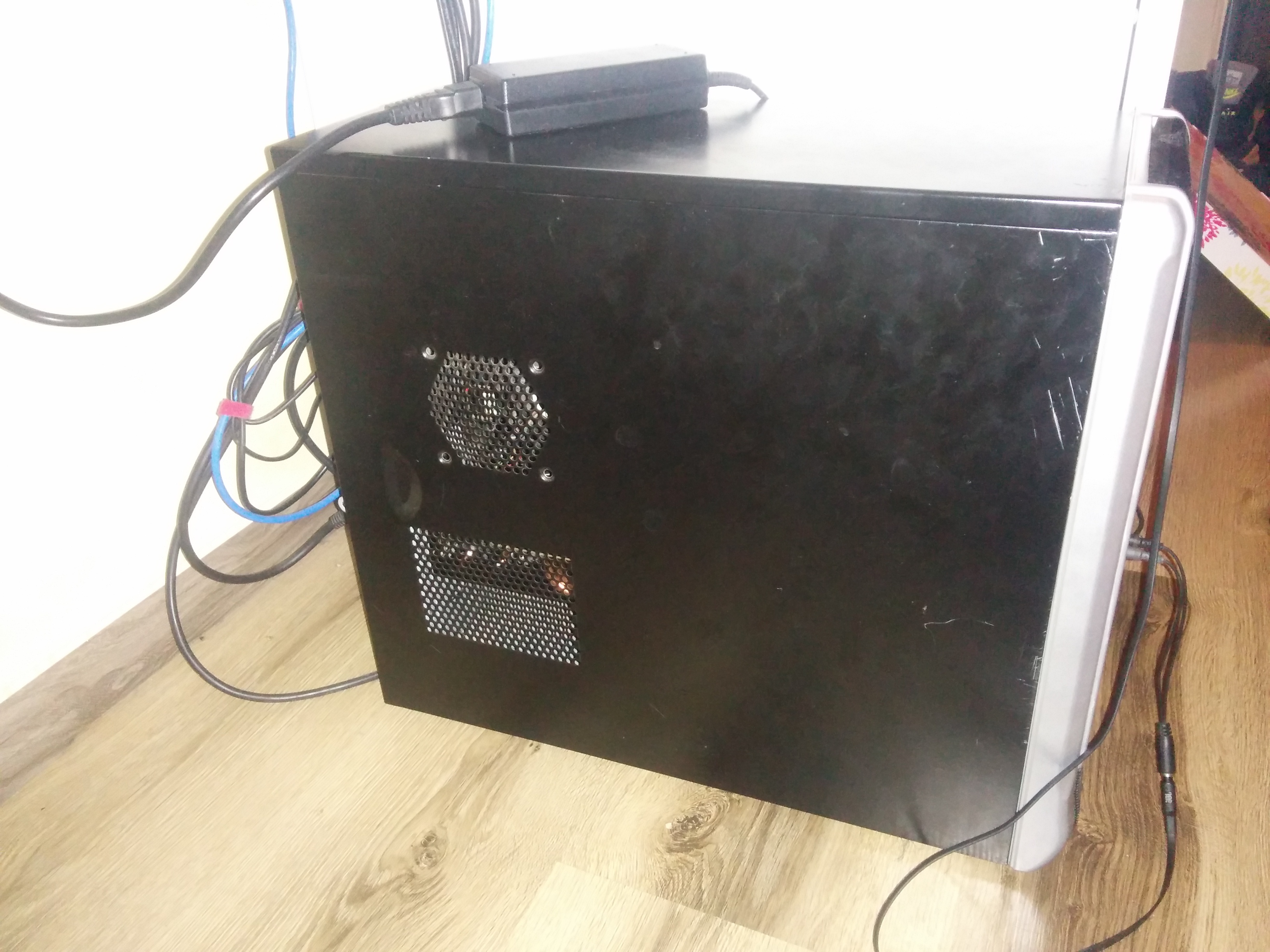

    Po 40 minutach grania w FarCry4 na ultra osiągnąłem takie temperatury:
    Jak obniżyć temperaturę CPU <60°C i GPU <80°C podczas grania w FarCry4?
    Chyba tragedii nie ma, ale CPU chciałbym <60 a GPU < 80.

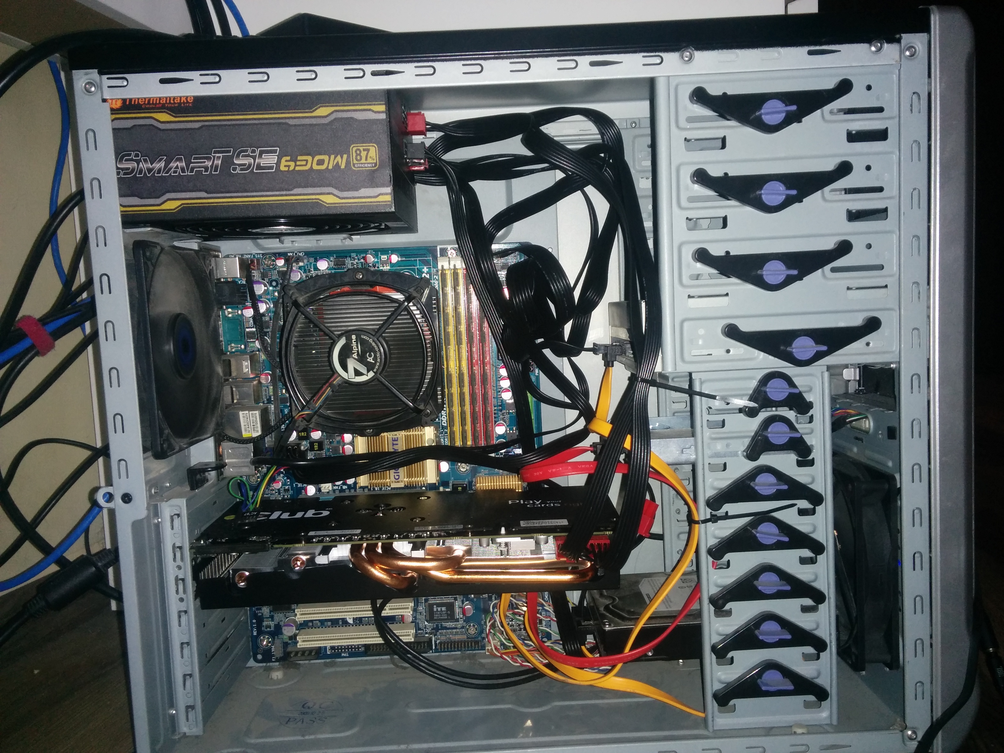

    Nie bardzo wiem co by tu jeszcze zmienić.. tak wygląda moja obudowa
    Jak obniżyć temperaturę CPU <60°C i GPU <80°C podczas grania w FarCry4? Jak obniżyć temperaturę CPU <60°C i GPU <80°C podczas grania w FarCry4?
    Z przodu jest wiatrak wolnoobrotowy i z tyłu również, ten z przodu dmucha do środka z tyłu wydmuchuje na zewnątrz, te wiatraki to żadna rewelacja wyciągnięte z szafki nawet nie wiem skąd je mam :)
    Może one tu bardziej przeszkadzają niż pomagają, albo może wymienić je na inne lepsze co się będą szybciej kręcić w stresie, dysk z dołu dał bym na górę nad DVD bo teraz jego ciepło leci prosto na GPU, no sam nie wiem, liczę na jakąś poradę.
    Od razu dodam ze chłodzenia wodnego nie chce, a wentylatora z GPU zdjąć nie mogę musi zostać fabryczny.
    Grafika to Clube r280x z dwoma wiatrakami.

    A pasty termo-przewodzące kiedy były ostatnio wymieniane??

    Tego typu obudowy to dramat dla dzisiejszych sprzetów.
    Proponuję najpierw test - pograj z zdjętym panelem bocznym - jak na zdjęciu i zobacz c się dzieje z temperaturami.
    Ile jest w pomieszczeniu w którym komp stoi i czy ma przewiew (dramat bloków, ludzie po 25-26*C mają w pokojach a komp upchany gdzieś pod biurkiem)
    Dobrym krokiem byłaby wymiana obudowy na np Zalman Z3 Plus...
  • #4 14236319
    waski2811
    Dużo też tu daje samo chłodzenie procesora. Posiadam ten sam model CPU i temperatura w stresie nigdy mi nie doszła nawet do 50 stopni. Max jaką osiągnąłem to 48-49 stopni ale to już pod PRIME. Chłodzenie Arctic Cooling Freezer Xtreme Rev.2
