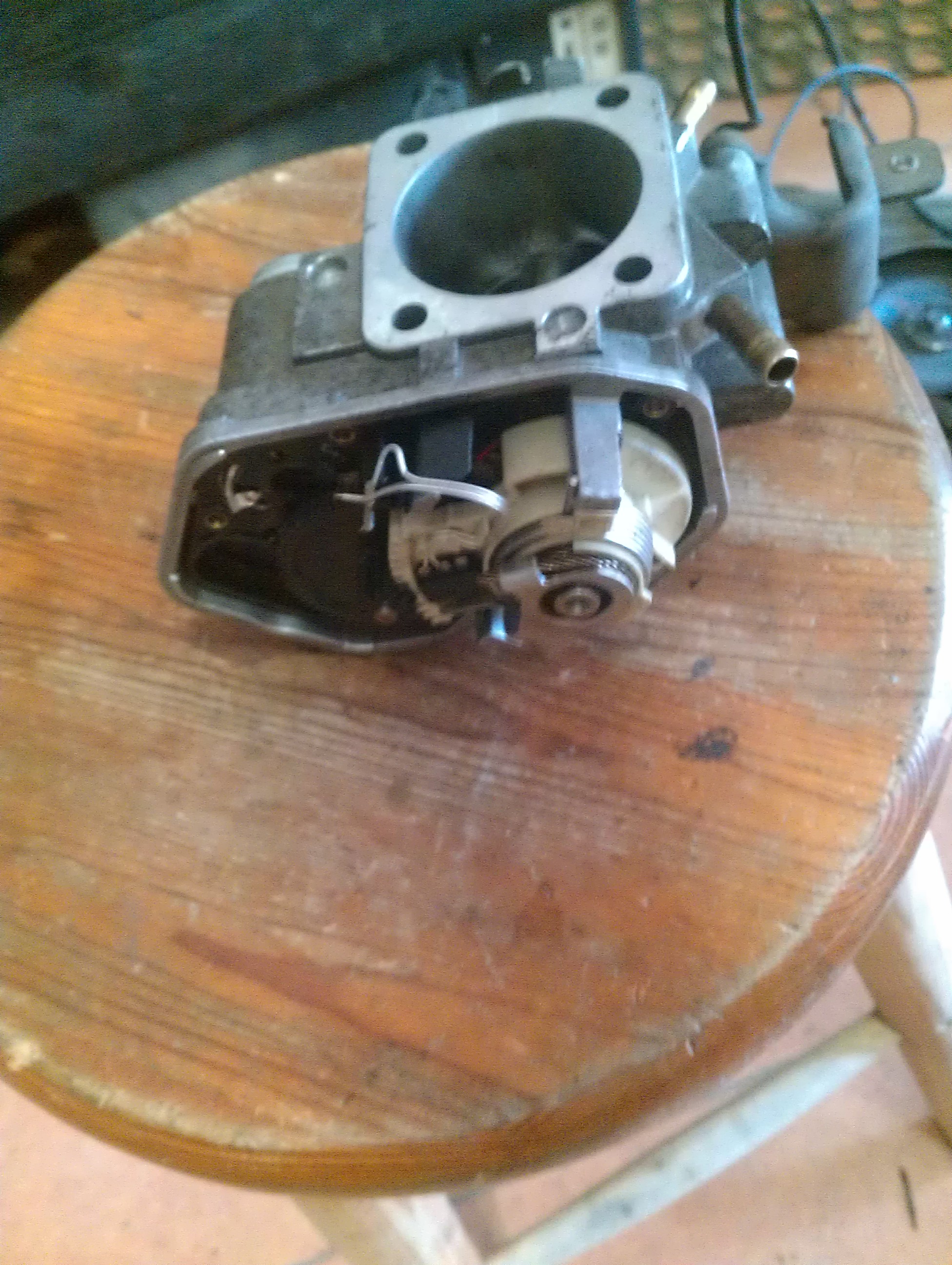

    Proszę o info czy jest możliwość naprawy samemu tegoż elementu - chodzi o silniczek krokowy w Skodzie Felicji rocznik 1998-wszyscy mechanicy proponują tylko wymianę a to około 800 zeta.Chodzi o to że obroty podnoszą się jak tylko się zagrzeje silnik/co powoduje większe spalanie/ jak się podniosą obroty nagle nacisnę gaz i puszczę to obroty spadną ale przepustnica i tak się nie domyka.

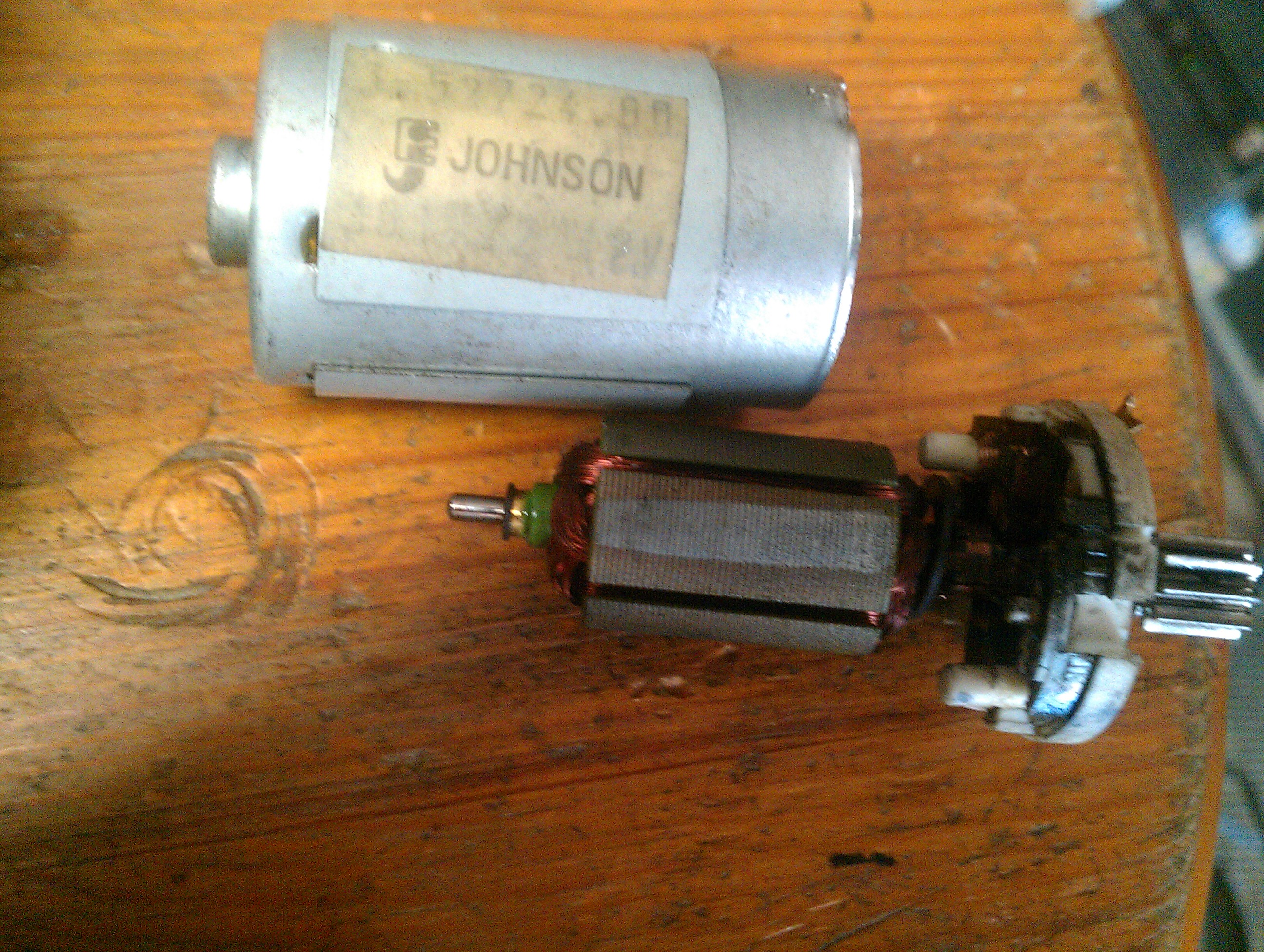

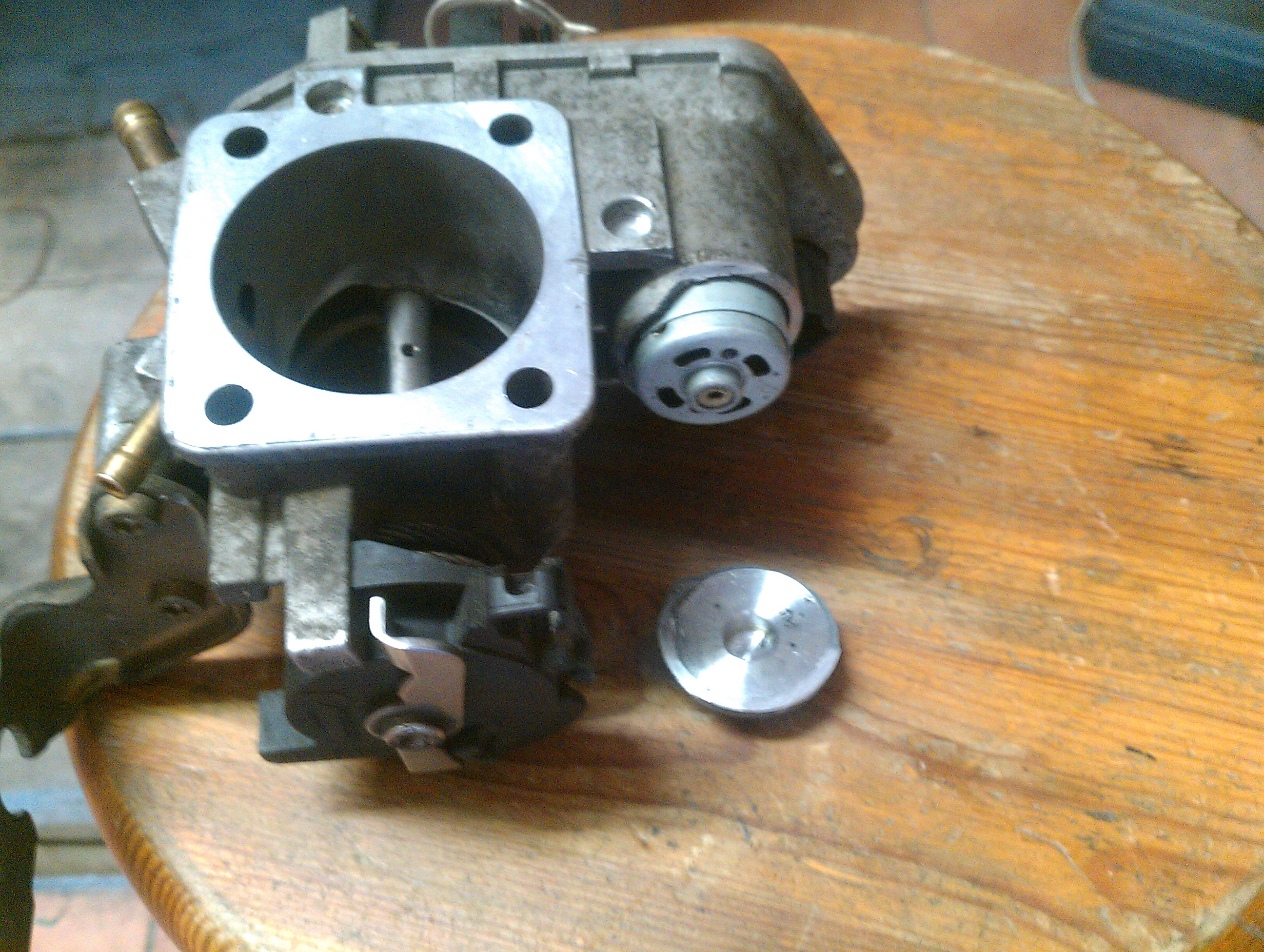

    Przesyłam zdjęcia naprawy, najczęściej pada silniczek i z mojego doświadczenia
    można go wyciągnąć tylko wycinając tył tak jak to widać na zdjęciach
    Osobiście chciałem dokupić sam silniczek ale do tej pory nie znalazłem takiego w internecie
    Wystarczy go przeczyścić ,sprawdzić długość szczotek i w razie czego dorobić nowe
