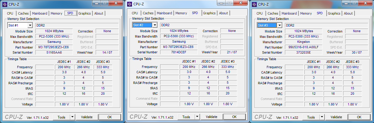

    Może napisz co dokładnie robisz. Daj zrzuty z cpuz zakładka SPD dla każdej kości oddzielnie.

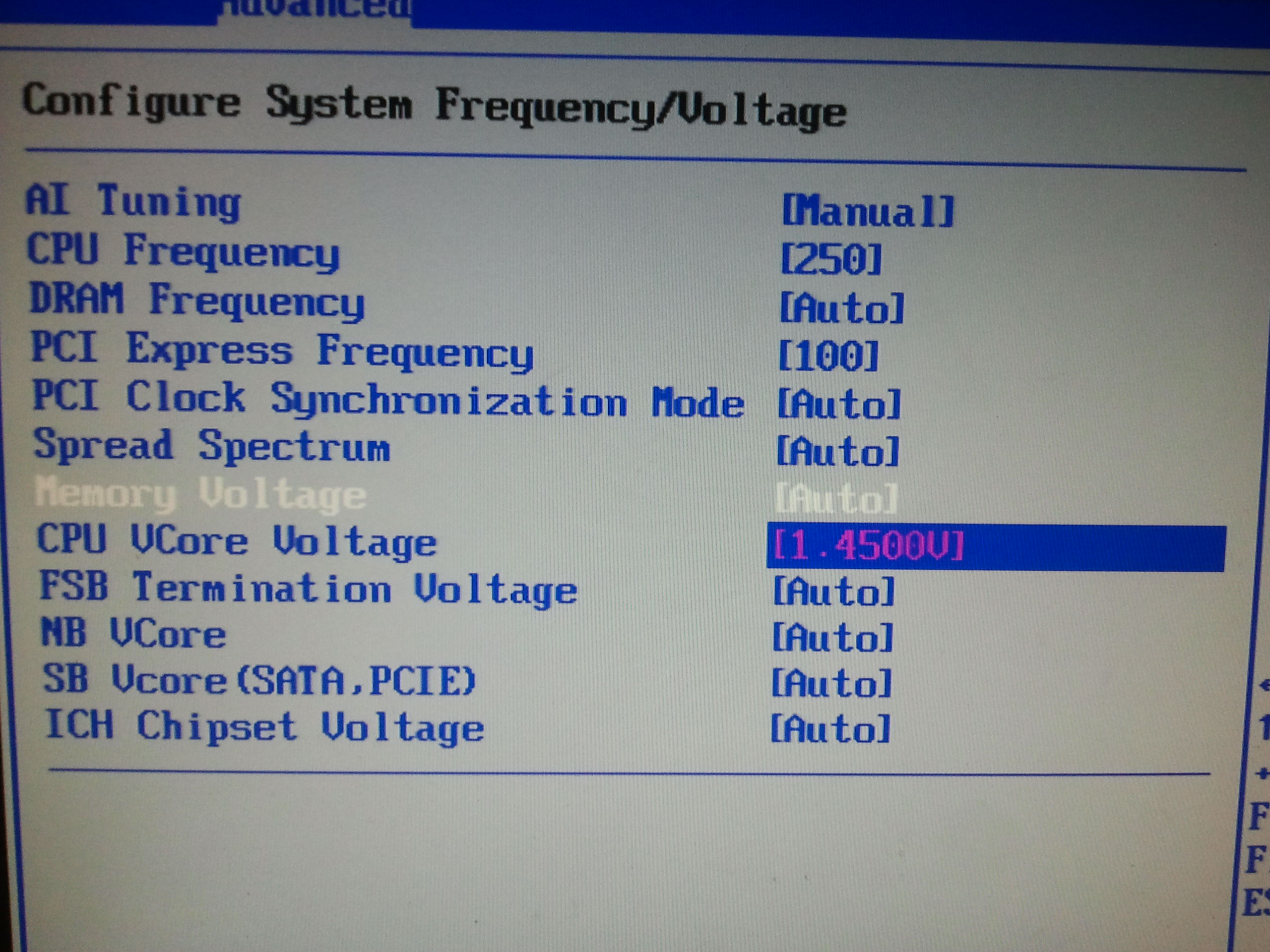

    cryosaibot
    DRAM Frequency na najniższe
    PCI Express Frequency na 100
    CPU Frequency Tutaj różnie na 250 komputer się nie włączał a na 244 nie ładował systemu
    CPU VCore tutaj też próbowałem coś ustawić ale nic to nie dało

    Ustaw vcore na sztywno na 1.45v - później najwyżej obniżysz, mnożnik pamięci zostaw tak jak masz aby nie przekraczały domyślnych 333mhz. No i spróbował bym podbijać fsb mniejszymi krokami. Daj np 240mhz i zobacz jaki będzie efekt. Wyłącz też wszystkie oszczędzacze energii typu SpeedStep. Temperatury jakie masz na domyślnych ustawieniach ?

    Czyli co mam tutaj pozmieniać bo przy FSB nie mam opcji 240mhz

    basik
    Cpu Frequency - 240mhz na start
    PCIe Frequency - 100mhz
    Dram Frequency - ustaw najniższy możliwy mnożnik
    vcore - 1.45v
    Powyłączaj EIST (SpeedStep).

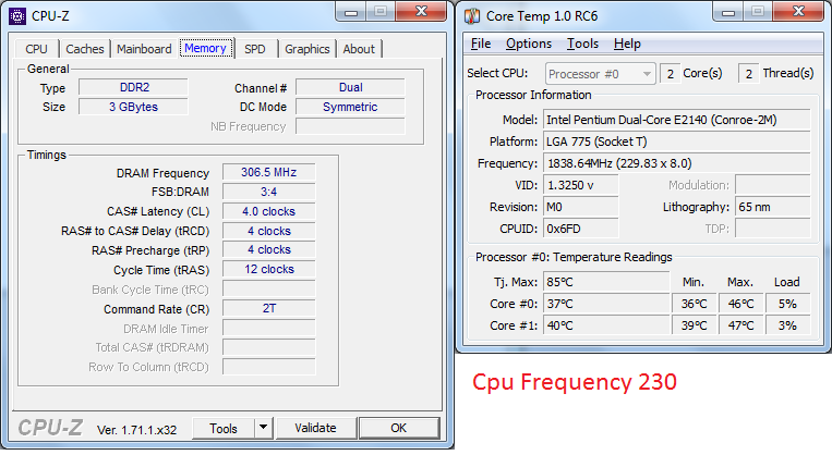

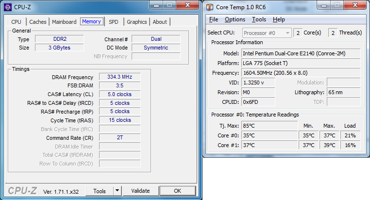

    Jak ustawiłeś pamięci ? Daj zrzut z cpuz zakładka memory.
    Jakie temperatury miałeś na domyślnych ustawieniach ? SpeedStep wyłączony ?

    cryosaibot
    Udało mi się ustawić na 230 i komputer się włączył ale jest problem z uruchomieniem bo 2 razy włącza się na 2 sekundy i dopiero za 3 razem normalnie się uruchamia.

    Spróbuj ustawić trochę luźniejsze timingi na pamięciach. Ustaw te z SPD dla 333mhz czyli: 5, 5, 5, 15.
