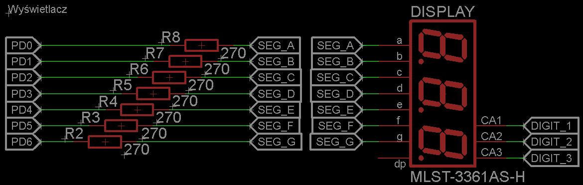

    Mam malutki problem z wyświetlaczem LED 3 cyfry 7 segmentów (bez kropki).
    Podczas obsługi wyświetlacz poprawnie wyświetla cyfry z danych.
    Krok wyświetlania jest co 100.
    Po osiągnięciu 1000 dokonuję zmiany trybu wyświetlania tak, że tysiące są widoczne na pierwszym LED zaś setki na trzecim.
    Problemem jest to, iż chciałbym by pomiędzy tysiącami a setkami był wyświetlany podkreślnik (tylko segment D drugiej cyfry).
    Sterowanie wyświetlaniem:
    Kod: text
    Zaloguj się, aby zobaczyć kod
    Linia danych:
    Kod: text
    Dzięki funkcji IF udało się ustawiać ZERO na miejscu cyfry drugiej po przekroczeniu 1000.
    Kod: text
    Sposób podłączenia wyświetlacza: [Atmega8] [Atmega8][Bascom] - Jak dodać podkreślnik między tysiącami a setkami na LED?
    Za pomoc z góry dziękuje.

    Wielkie dzięki.
    Pokiełbasiło mi się liczenie.
    Ja robiłem w głowie 0-9, a faktycznie miałem o jeden element więcej w danych.
    Poniżej efekt końcowy sterownika zgrzewarki.
