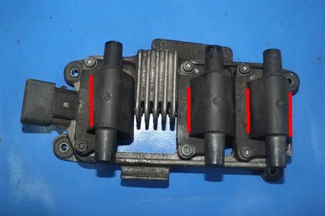

    Witam, mam problem w falowaniem obrotów po szybkim dodaniu i ujęciu gazu. Dzieje się tak także czasami choć nie zawsze przy wysprzęglaniu.
    Czy to może być objaw cewki? Czy tylko jej uszkodzenie powodowałoby szarpanie?
    Czyściłem odmę usunąłem nieszcelnelności, wymieniłem wszystkie wężyki podciśnienia, uszczelniłem dekiel od zaworów bo ciekło do świec, udrożniłem eżektor, auto ma nowe świece, kable Boscha używane ale nie widać na nich przebić, sondy falują między 0,1 a 0,7V. Przepustnicę wyczyściłem i zaadaptowałem jednak problem nadal jest. Falowanie trochę się zmniejsza gdy wypnę przeływomierz. Ten na biegu jałowym wskazuje dobrze bo 4,3 g/s. Nie wiem już gdzie szukać :cry:
    Błędów brak, auto zaczyna przyfalowywać jak się trochę rozgrzeje.
    Moje podejrzenie padło na cewkę/moduł zapłonowy, gdyż ma przebicia w tych oto miejscach (zaznaczyłem na czerwono)
    Czy da się jakoś sprawdzic czy jest sprawna? Czy też od razu ją wymieniać?

    Jeżeli cewka ma przebicia to oczywiście należy ją wymienić.
    Kable używane to nie jest najlepszy pomysł.
    Warto sprawdzić ciśnienie na tłokach bo ono może wskazać przyczynę problemu z obrotami.

    Na forum audi ludzie piszą że wszyscy mają w tych miejsca przebicia :D
    no bo własnie już nie wiem gdzie szukać, a kable to nie używane tylko moje źle się wyraziłem
    rozrząd ma -1 / +2 stopni czyli dobrze ustawiony
    Czy jeśli by było już słabe ciśnienie sprężania to na zimnym chodziłby dobrze? Dopiero jak się rozgrzeje zaczyna wariować.
    Czujnik temperatury g62 sprawdziłem w Vagu i dobrze pokazuje

    Cewki mają przebicie, czyli wali w tym miejscu iskra, czy tylko w ciemności jest niebieska poświata ?
    Niebieska poświata jest zjawiskiem normalnym
  • #7 14239906
    paput1987
    bardziej niebieska poświata a nie skaczące iskry
