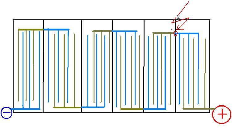

    Po dłuższej przerwie spowodowanej testowaniem akumulatora piszę co zaobserwowałem:
    Po pomiarze areometrem naładowany akumulator ma gęstość 1.30, wylałem ten roztwór i zalałem go wodą destylowaną. Po ładowaniu przez 2 dni prądem ok 0,5A, gęstość elektrolitu znów 1,29 ....tak samo do czwartego cyklu.
    - teraz pomiar pokazuje na po 4-rech dniach ładowania 1,20 i nie wzrasta.
    Podłączyłem żarówkę 45W i po 8h z napięcia 13V spadło na 10,5V i przy tym napięciu gęstość elektrolitu 1,12, lecz co zaobserwowałem
    - gdy podłączyłem drugie włókno żarówki czyli 100W usłyszałem w akumulatorze jakieś "syknięcie" i napięcie spadło na 9V, gdy jedno włókno odłączyłem- napięcie znów wzrosło do 10,5V. Myślę, że musi być jakaś przerwa, słaby styk między celami i większe obciążenie powoduje przerwę ( teraz już wiem dlaczego trzymał napięcie 13V przez kilka dni, a gdy chciałem zapalić samochód to ani drgnął). Chciałem to sprawdzić, czy ktoś ma jakiś pomysł by się dostać do połączeń między wybraną celą by dokonać jak najmniej uszkodzeń? Ten akumulator nie musi po naprawie być zbyt szczelny, gdyż służy mi do zasilenia awaryjnego pieca C.O. przez przetwornice.
    Podejrzewam celę przy zacisku "+", gdyż gęstość elektrolitu w niej znacząco odbiega od pozostałych. Patrz rysunek.

    AZUKS
    Już znam przyczynę, faktycznie w zaznaczonym miejscu było uszkodzone połączenie między celami. Wyciąłem plastik na dwóch celach od góry, podłożyłem pod zły styk kawałki bakielitu aby uniemożliwić wpadnięcie ołowiu do cel, następnie palnikiem (małym) przetopiłem ołów , styk się poprawił. Cele od góry zabezpieczyłem sylikonem specjalnym, przyklejając odcięte kawałki i udało się - samochód uruchomiłem. Elektrolit mam o gęstości 1,27 i myślę, że do pieca jeszcze mi posłuży. Kończę temat.
