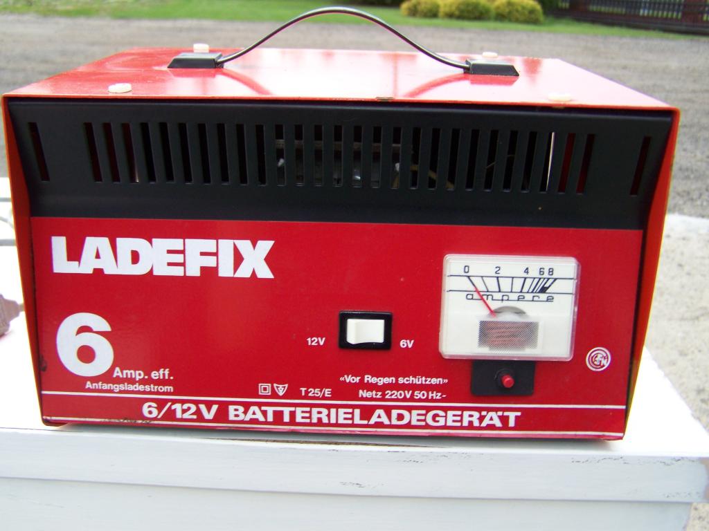

    Kupiłem używany prostownik LADEFIX 6 Amp. eff. sprzedawca mówił że sprawny i tak pewnie było. Podpoiłem go pod uszkodzony akumulator(nie wiedziałem że ma przejścia na płytkach) wyrzucało mi bezpiecznik i próbowałem tak kilka razy przy tym był dość ciepły, przełączyłem go na 6V i tak zostawiłem na noc, na tym nie wyrzucało bezpiecznika.
    I teraz jak podłączę pod rozładowany akumulator (12.0V mierzony) ale sprawny ładuję mi tylko 0.5A prądem 13.9V
    Co się z nim stało że daje tak małą ilość amper.

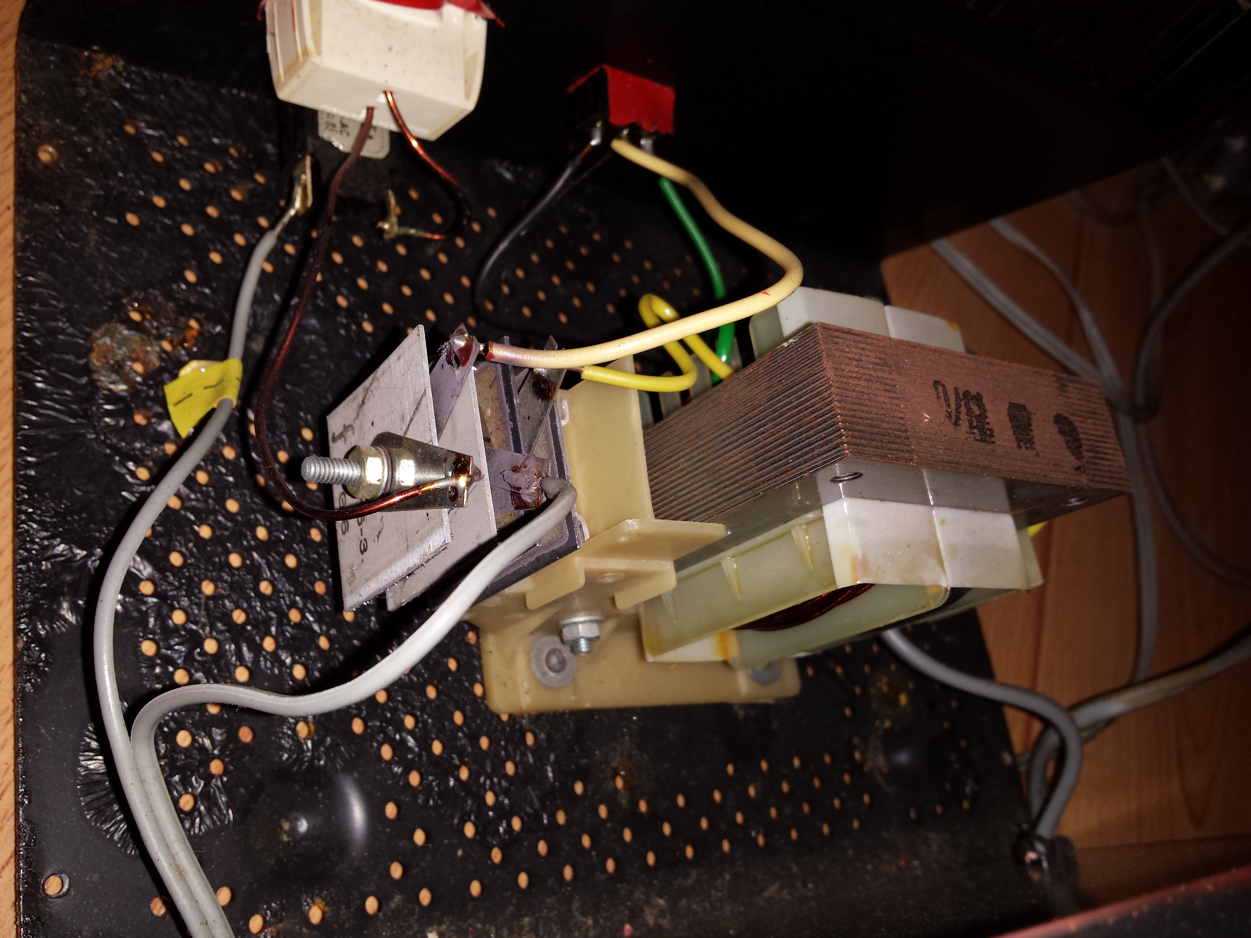

    Można ją jakoś sprawdzić miernikiem i wymienić czy to jakieś skomplikowane jest.
    Dodaję zdjęcie wnętrza pacjenta

    goras
    Prostownik LADEFIX 6A - Dlaczego ładuje tylko 0.5A po podłączeniu do uszkodzonego aku?
    Witam, jaką diodę? prostownik jest na płytach selenowych, przynajmniej ten ze zdjęcia. Wywal to i zamontuj gotowego Graetza.
  • #8 14243527
    seba_lew
    Tak, wszystko wskazuje na uszkodzony układ prostowniczy.
    W twoim przypadku zbudowany jest on jeszcze na układzie selenowym.
    Musisz zamiast tego układu z radiatorami wstawić zwykły mostek prostowniczy.
    Jak np w tym poście:
    https://www.elektroda.pl/rtvforum/topic2460406.html#11731400
    lub użyj "szukaj"

  • #10 14243746
    L_M
    Poziom 32  
    Można sprawdzić miernikiem,jedna z diod zaznaczonych kółkiem na rysunku ma zwarcie co już zaobserwowałeś ładując na 6V gdzie pracują tylko dobre diody.
    Widzę że się spóźniłem z poradą ,nie widziałem zdjęć ale schemat wydaje się aktualny.
  • #11 14243787
    Oprysk Stonki
    Poziom 29  
    No tak, nie doczytałem, ładowarka na płytach selenowych. W takim razie zamiana na prostownik złożony z diod krzemowych jest błędem ze względu na to, że na płytach następuje większy spadek napięcia co jest niwelowane przez większe napięcie wyjściowe transformatora. Decydując sie na taką zamianę trzeba odjąć parę zwojów z uzwojenia wtórnego.
    Zatem więc lepiej pozostawić jak jest, a naprawić płyty. Naprawa jest łatwa- trzeba to rozebrac i wyczyścić miejsca styku płyt z podkładkami dociskowymi.
