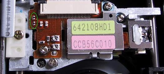

    Oto co napisał mi jeden z ludzi z zaprzyjaźnionego ze mną serwisu zagranicznego: Jest to objaw "klikania lasera"
    1. First try cleaning the laser.
    2. Remove the cover from the laser unit and adjust the white cogs the back in slow increments. First make a mark on the cogs so you know where their original position was.
    3. If none of the above helps your laser could be on its way out.
    Mam pytanko czy jst to nowy laser czy nie. Bo jeśli jest nowy to nowy laser ma dwa punkty które zabezpieczają go przed wyładowaniami elektrostatycznymi w czasie przesyłki. I te punkty muszą być usunięte jescze przed założeniem go w konsoli. Zobacz rysunek laser_short.
    Wysyłam też załącznik jak wyczyścic i prawidłowo wyregulować laser. Niestetny w języku angielskim.

    gafek
    Ta instrukcja jest krótko mówiąc do d..... Przedszkolaki mogą ją sobie poczytać. Nie ma w niej mowy nic o czyszczeniu dolnej soczewki,lustra i filtra.Wyczyszczenie górnej soczewki daje złudny efekt.Laser i tak nie będzie czytał prawidłowo (ewentualnie trochę lepiej) i bardzo szybko sytuacja się powtórzy.Cały syf i tak się zbiera w środku lasera i należy dokładnie całość rozebrać i wyczyścić wszystkie elementy optyki.Jeśli ktoś dysponuje myjką ultradźwiękową to sprawa jest prosta - mała kąpiel ,suszenie i laser jak nowy.Jeśli nie - to pozostaje rozebrać go do rosołu i myć "ręcznie".Doskonale nadaje się do tego propanol w sprayu.Robi się to wtedy bezdotykowo - propanol pod ciśnieniem doskonale wypłukuje kurz z optyki i najważniejsze - nie dotykamy jej różnymi wacikami czy innymi tego typu wynalazkami.
    Pozdr.

    rafson
    laser mam stary z strej konsoli 39004 a plyte mam nowa z konsoli 39002 i ocb z tym laser_short prosze napoiszcie jak mam to zrobic z tym laserem jak dokladnie to mam zrobic wyczycic i jakie zabezpieczenia sa chodzi mi o te dwa punkty???Prosze o odpowiedz
