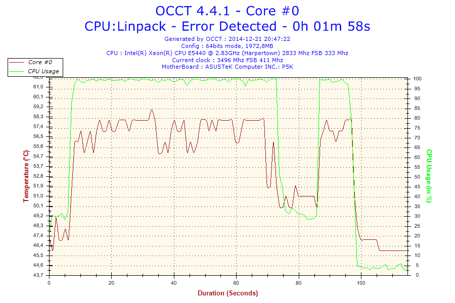

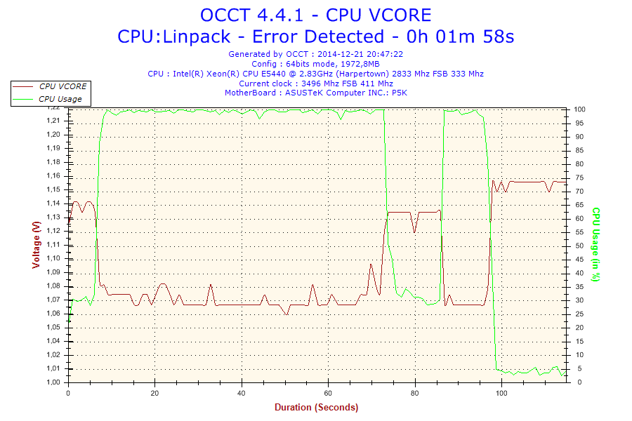

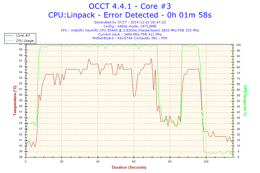

    Problem w tym że P5K ma dużego Vroop-a przy czterordzeniowcach.
    Wystarczy popatrzeć na wykres Vcore w OCCT.
    Vdroop mod za pomocą ołówka jest dosyć prosty a zredukuje tego paskudnego Vdroop-a.
    Rozpiskę napięć LGA775 masz tu:
    http://www.purepc.pl/podkrecanie/poradnik_podkrecanie_procesorow?page=0,5
    Jeśli rzeczywiście te pamięci A-Data były problematyczne to warto by je dla testu wyciągnąć i zobaczyć czy komputer będzie stabilny.
    Oprócz tego podbij napięcie kości ram do 2.0V i zluzuj timingi do 6-6-6-18.
  • #5 14244159
    #6 14244255
    pawelr98
    Tutaj jest opisane jak to zrobić.
    http://www.techpowerup.com/forums/threads/p5k-vm-vanilla-vdroop-pencil-mod.39788/
    I może spróbuj dać Load-Line Calibration na Enabled co może pomóc z tym Vroop-em. Jak to nie pomoże to wtedy możesz zrobić Vdroop moda.

    416? łahaha, ten Asus jest aż tak słaby? Daj mu więcej prądu, kręcisz procesor na prawie nominalnym napięciu ...

    Przecież 40st w idle to nie jest dużo ... mój C2D też tyle ma tylko że przy napięciu 1.36V :)
    W ten sposób nie da się nic podkręcić, musisz walczyć z temperaturami i podnieść napięcia.

    Jak nie możesz dowoltować procka to może cię trochę podratować pencil mod. Skoro przy fsb411 occt pokazuje vcore 1,07v w stresie to to raczej nie ma prawa być stabilne, tym bardziej jak vid (czyli jakby nominalne napięcie przy fabrycznym taktowaniu) twojej sztuki cpu jest powyżej 1,2v. Dla zachęty mogę zdradzić, że u mnie na asusie p5b z pencil modem vcpu w stresie było lekko większe od tego w idle(przy e5440 e0, gdzie vid 1,225, przy stabilnych vcpu 1,18 w biosie i fsb400).
