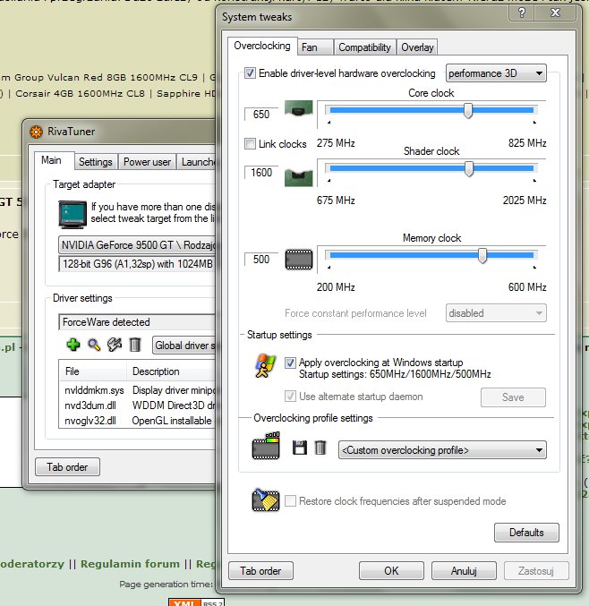

    screenSHU
    Najlepiej jest przez Riva Tuner Też mam GeForce 9500GT tylko wersje z 1GB Geforce 9500GT 512MB/128bit - Na ile można podkręcić ?
    Screen z Riva Tuner Geforce 9500GT 512MB/128bit - Na ile można podkręcić ?

    makaronmc napisał:
    Czyli co... Nie ruszać ?
    Tak starej i słabe karty nie ma sensu kręcić, zwłaszcza że blokują ją pamięci DDR2 o niskiej przepustowości.

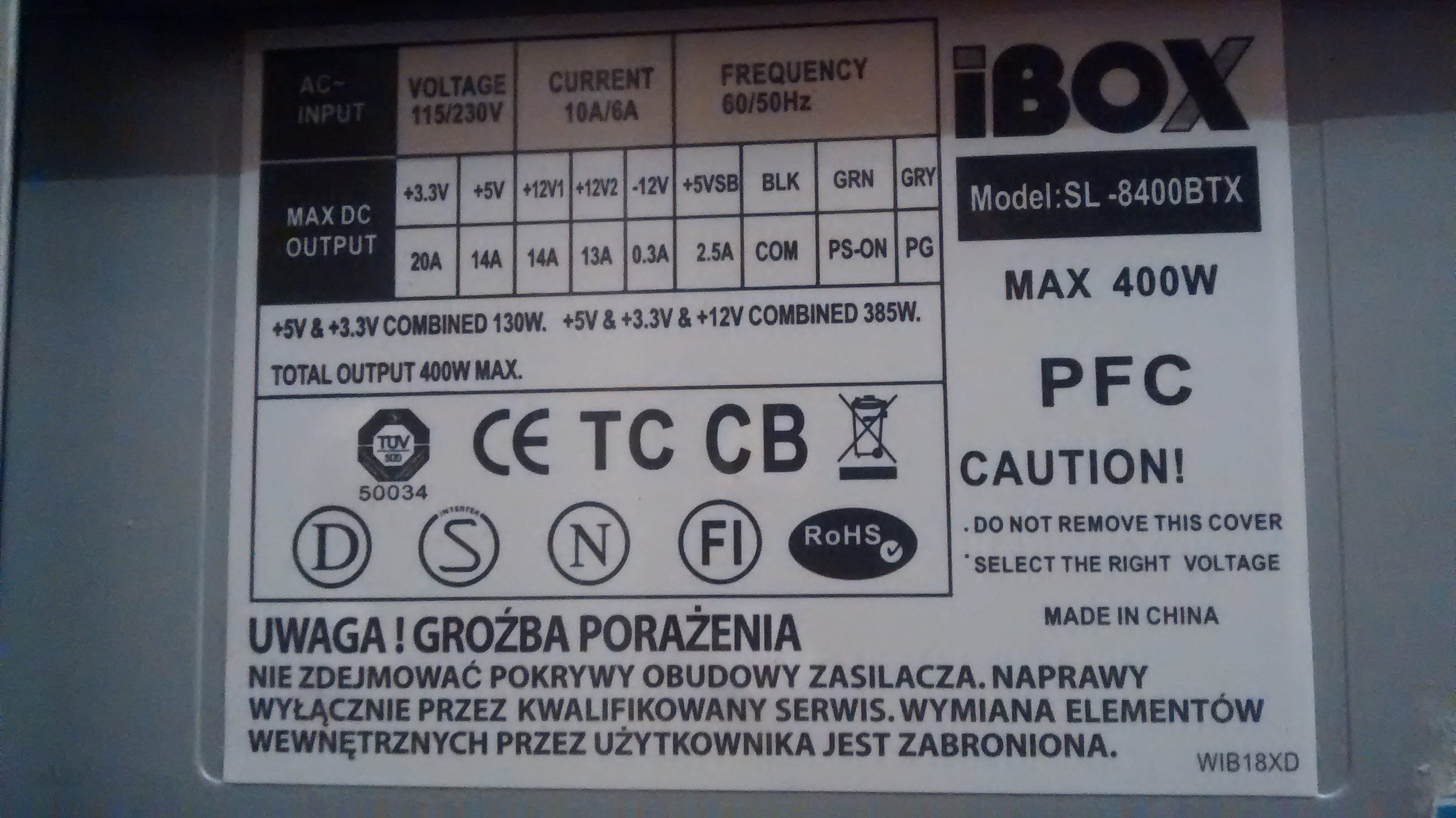

    makaronmc napisał:
    Tylko czy mój zasilacz pociągnie te 256bit ?
    Zmartwię cię... Nie masz zasilacza tylko atrapę, która prawdopodobnie spali się z taką 9600GT - karta trochę prądu ciągnie. Słabe linie 12V ma ten "zasilacz", dodając do tego niską sprawność zapewne na poziomie 70% to będzie miał z 200W a sama 9600GT ciągnie szczytowo 90W.
    Najlepiej wersje na DDR3 - ilość pamięci nie ma znaczenia w tej karcie.
