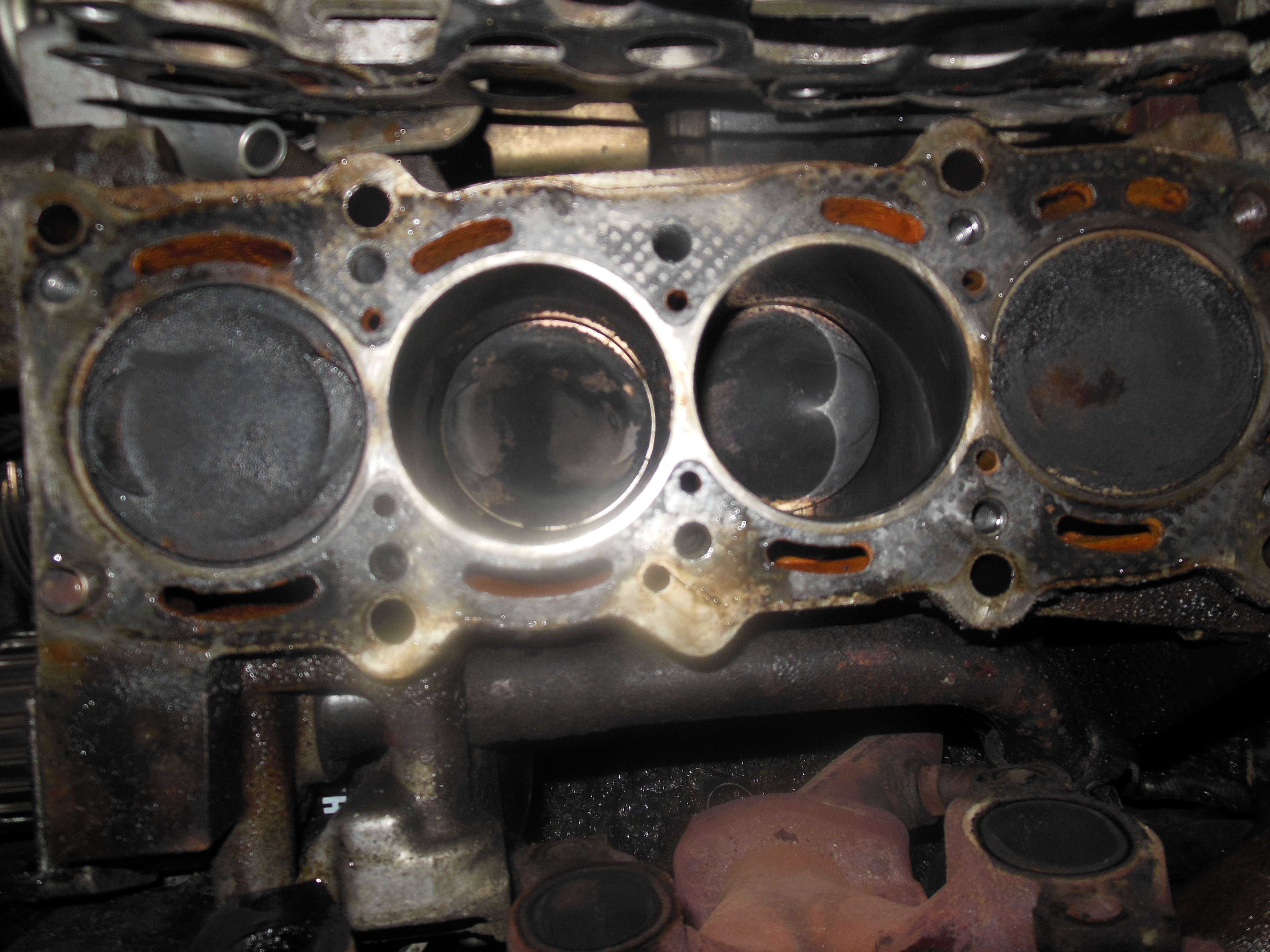

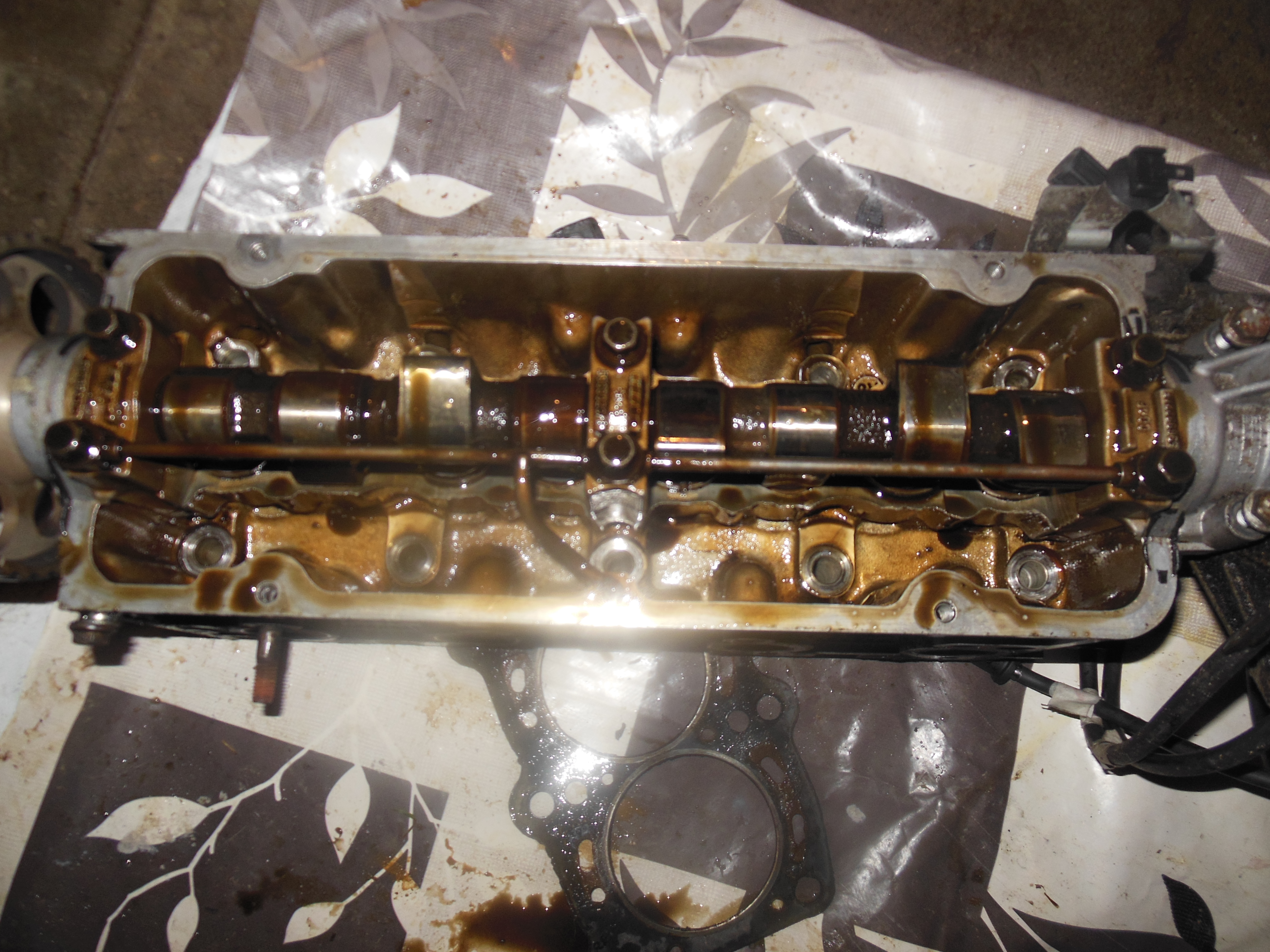

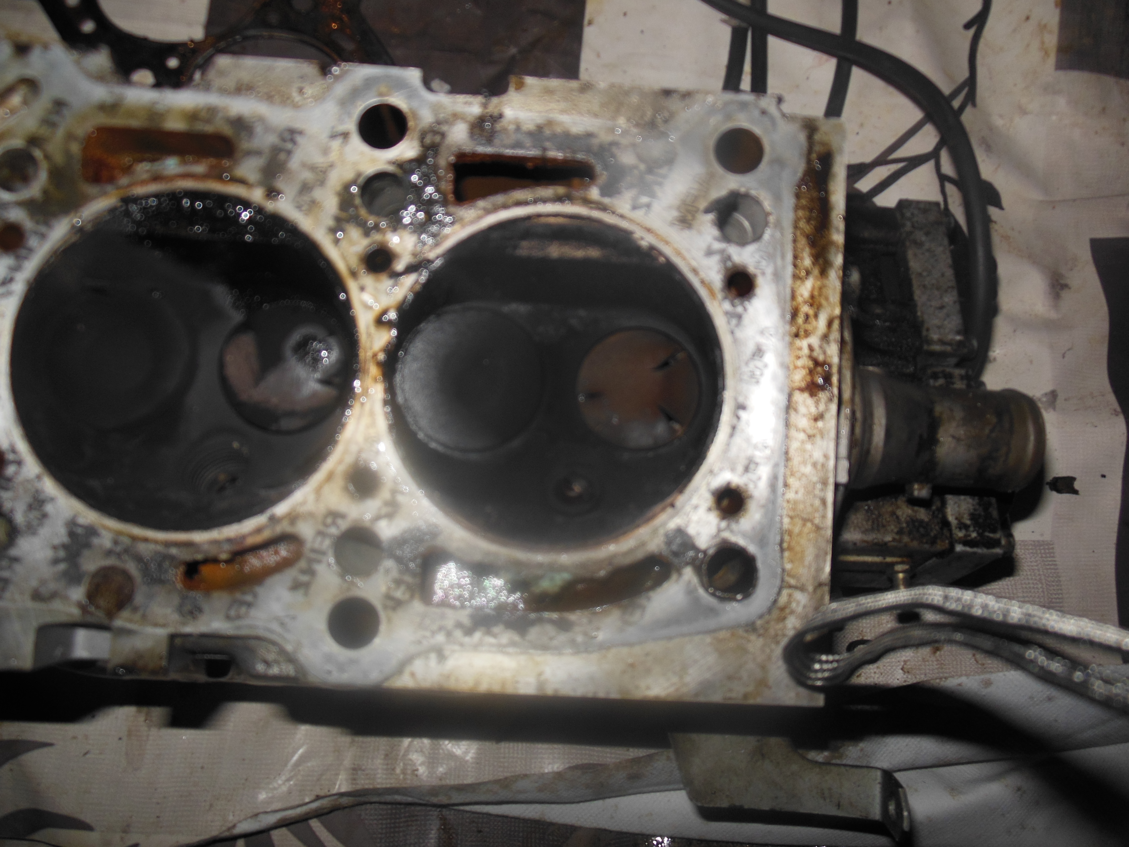

    Witam,została ściągnięta głowica z Punto gdyż były duże ubytki płynu chłodniczego,masło pod korkiem oleju,małe wycieki oleju,lekki spadek mocy oraz brak możliwości jazdy po rozgrzaniu na lpg.Chciałbym uzyskać porady o stan mojej głowicy oraz tłoków, co zauważyłem to wypalony zawór wydechowy 6 i 8(nadaje się już do wymiany?),zawór wydechowy 4 i 6 jest wyżej uniesiony od innych(nie przylegają równo jak pozostałe) oraz nagar na 1 i 4 tłoku.Jutro będę mył głowice
    i czy po myciu mogę całość lekko oczyścić drobnoziarnistym papierem ściernym aby usunąć nagar?Nagar z tłoków będę czyścił szmatką.
    Wiem że najlepiej było by oddać głowice do warszatu ale jestem za granicą tutaj taka usługa kosztuje co połowa auta.
    Jutro rano przeprowadzę także próbę szczelności głowicy, jeśli okaże się pozytywna nie będe oddawał głowicy do planowania.
    Pozdrawiam !
    Zdjęcia :

    Głowica nadaje się do kapitalnego remontu.Planowanie płaszczyzny,wymiana zaworów,szlifowanie gniazd zaworowych,wymiana uszczelniaczy.Do tego uszczelki,płyny...Jeśli już chcesz odczyścić to pędzelkiem i ropą.Pytanie jakie masz doświadczenie w tego typu naprawach? Zrób jeszcze próbę olejową na tłokach.Pytanie czy nie taniej i szybciej wyjdzie zakup i przerzucenie całej ,sprawnej jednostki.
  • #3 14244610
    robokop
    Komplet zaworów, plus prowadnice, plus frezowanie i docieranie gniazd. Głowica do sprawdzenia płaskości/planowania, osiowanie łożysk wałka rozrządu - masz czym wykonać te zabiegi?

    Wybacz mi mój sarkazm, ale to pytanie świadczy o tym, że nie posiadasz wystarczającej wiedzy aby przywrócić sprawność temu podzespołowi. Zrób tak jak radzi Anet870, kup całą głowicę lub silnik, będzie taniej i szybciej. przy tak wypalonych zaworach, oprócz deformacji, którą usuwa się poprzez planowanie, bardzo prawdopodobne są mikropęknięcia które całkowicie dyskwalifikują element z dalszej eksploatacji.

    dokonalem pomiaru luzu zaworow i wyszlo tak:
    1W 0,35
    2D 0.50
    3W 0.05
    4D 0.50
    5D 0.50
    6W 0.25
    7D 0.40
    8W 0.15
    W wylotowy
    D dolotowy
    skad u mnie takie roznice ?
    wylotowy wg ksiazki ma byc 0.50 a dolotowy 0.40
    zawor wylotowy 6 i 8 moge wymienic zeszlifowac. na tescie szczelnosci wyszlo wlasnie ze z 6i8 totalnie kapie reszta jest w miare szczelna, oczyszcze z sadzy i bedzie lepiej. dziwia mnie te straszne roznice w luzach zaworowych. auto do poki nie padla uszczelka dobrze chodzilo, rowne obroty i moc tez byla.

    Jak wykonałeś próbę szczelności? Coś mi się wydaje że olejem, skoro 6 i 8 tylko kapało.
    Poprawnie taką próbę wykonuje się zalewając komory spalania w odwróconej głowicy, na kilka godzin naftą. Po tym czasie nafta powinna dalej tam być.

    Z tego co widać na zdjęciu to zawory wydechowe na 3 i 4 cyl, są popękane więc po co sprawdzać szczelność zaworów jak widać gołym okiem że nie jest szczelnie.Jeśli ubywało płynu to nie splanowanie głowicy spowoduje ponowną usterkę bo na bank silnik był wielokrotnie przegrzany i głowica jest krzywa.Po stanie denka tłoka widać że silnik ostro olej żłopie więc co najmniej uszczelniacze zaworowe do wymiany.Kolega tzok pisze że można wkładać po kilka płytek ale potraktuj to jako żart z jego strony,tak się nie robi.Ogólnie w pierwszym poście napisałes żeby nie wysyłać cię do mechanika ale niestety to jedyne wyjście.

    Jak się przyjrzy to zobaczy, że za bardzo nie da się składać płytek, ew. w ramach druciarstwa można podłożyć cienką płytkę pod grubszą (tak, żeby wałek górnej nie wyrwał). Standardowe płytki są jednak na tyle grube, że 2 się nie zmieszczą na jednej szklance, a same płytki aż tak się nie wycierają. Jakakolwiek naprawa tego silnika i tak będzie "na sztukę", żeby tylko jakoś jeździło.

    nagar może być od uszczelniaczy lub pierścieni a u ciebie pewnie jedno i drugie.Luzy zaworów w prowadnicach to też ważna sprawa i jak są duże to rozwalą uszczelniacze.Przy tej formie naprawy jaka ty preferujesz nie musisz nic czyścić.Po uruchomieniu pojawi się nowy więc szkoda sie męczyć.
