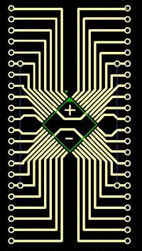

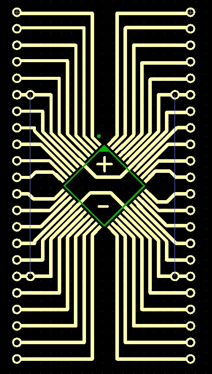

    Zrobiłem sobie przejściówki SMD na DIP do tych Atmega162 - aby ułatwić sobie życie zrobiłem mostki pomiędzy Plusami i masami jak widać na poniższym obrazku...
    ATmega162 - USART - Brak sygnału na TXD0 przy przekazywaniu z RXD1
    Wszystko byłoby super gdybym zrobił odbicie lustrzane ponieważ jest to płytka powierzchniowa a nie przewlekana ...... Stan niski na TX0 był ponieważ było zwarcie do GND.
    Pójdę chyba dam na tackę w niedzielę bo całe szczęście po rozcięciu mostków cały procek działa poprawnie i przesyła w obie strony. Chociaż wam powiem że Atmega się grzała to założyłem na nią radiator ponieważ stwierdziłem że 16MHz to ma prawo się grzać a tu zwarcie :)
    Jeszcze raz przepraszam wszystkich za zamieszanie ale przynajmniej wiemy że nie ma żadnych blokad na pewno :P Temat można zamknąć lub usunąć jeżeli moderator stwierdzi że nie ma on sensu. Wesołych świąt i dziękuje jeszcze raz :)
