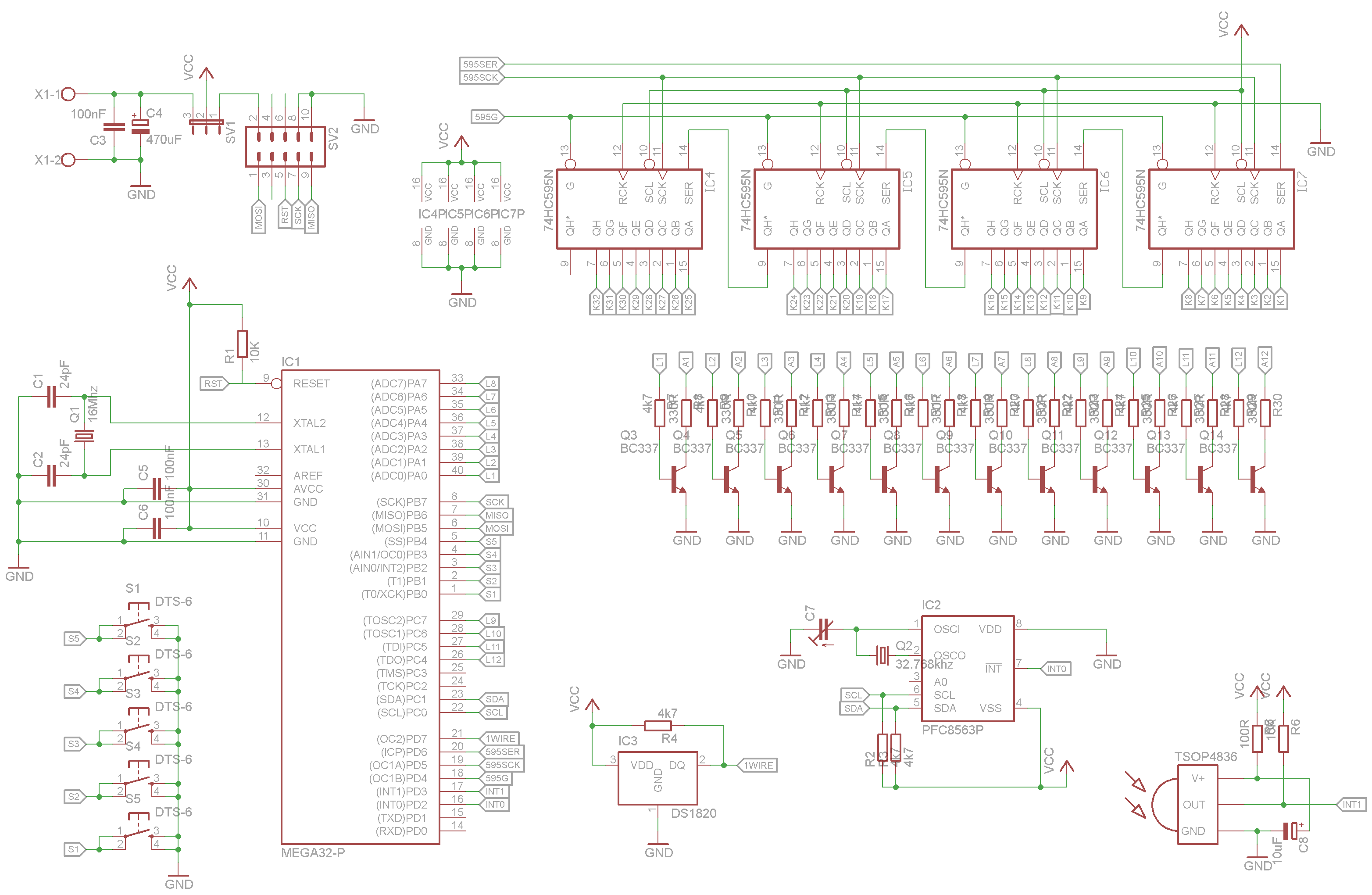

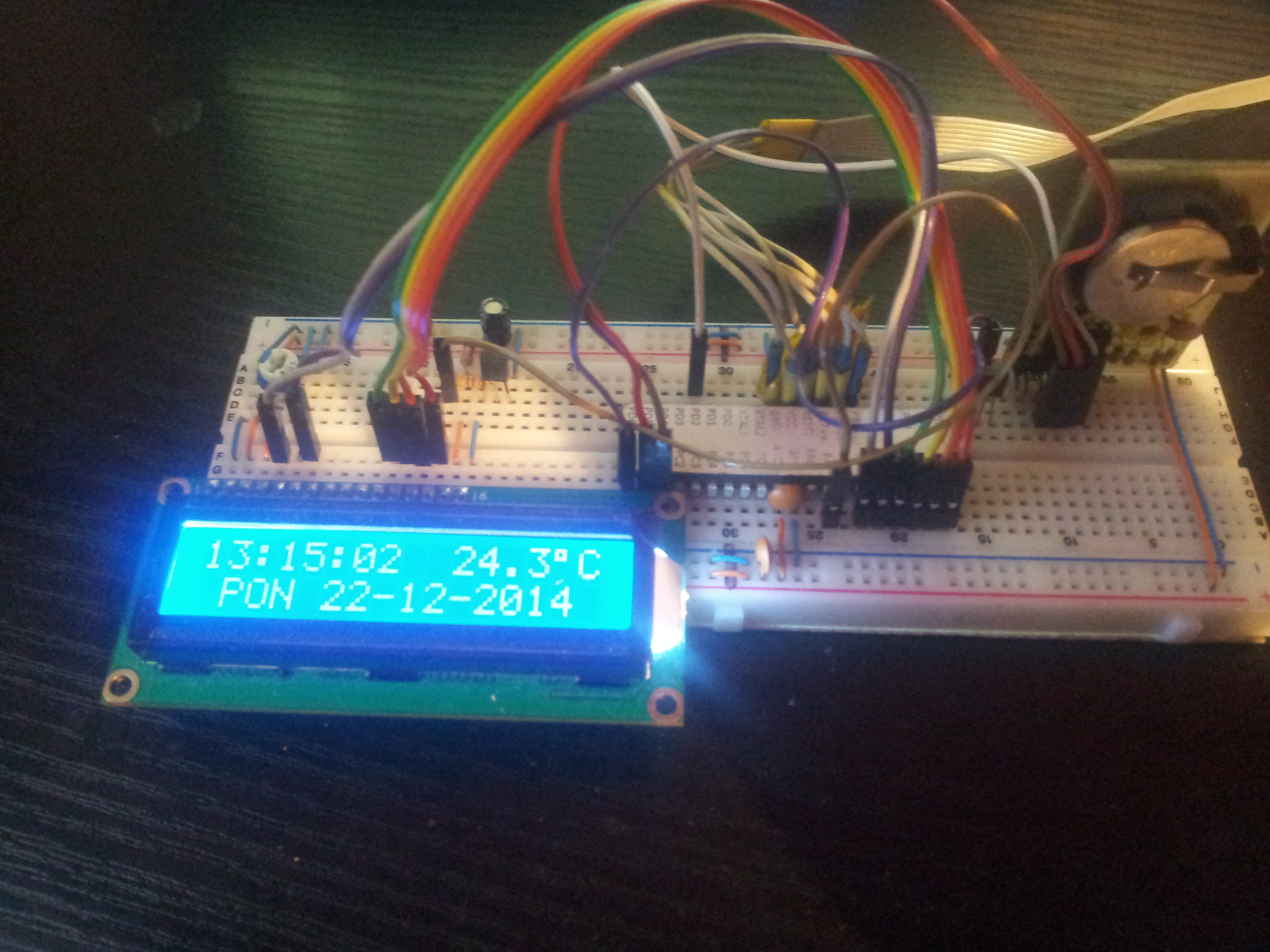

    Witam, jestem tu nowy więc proszę o wyrozumiałość.

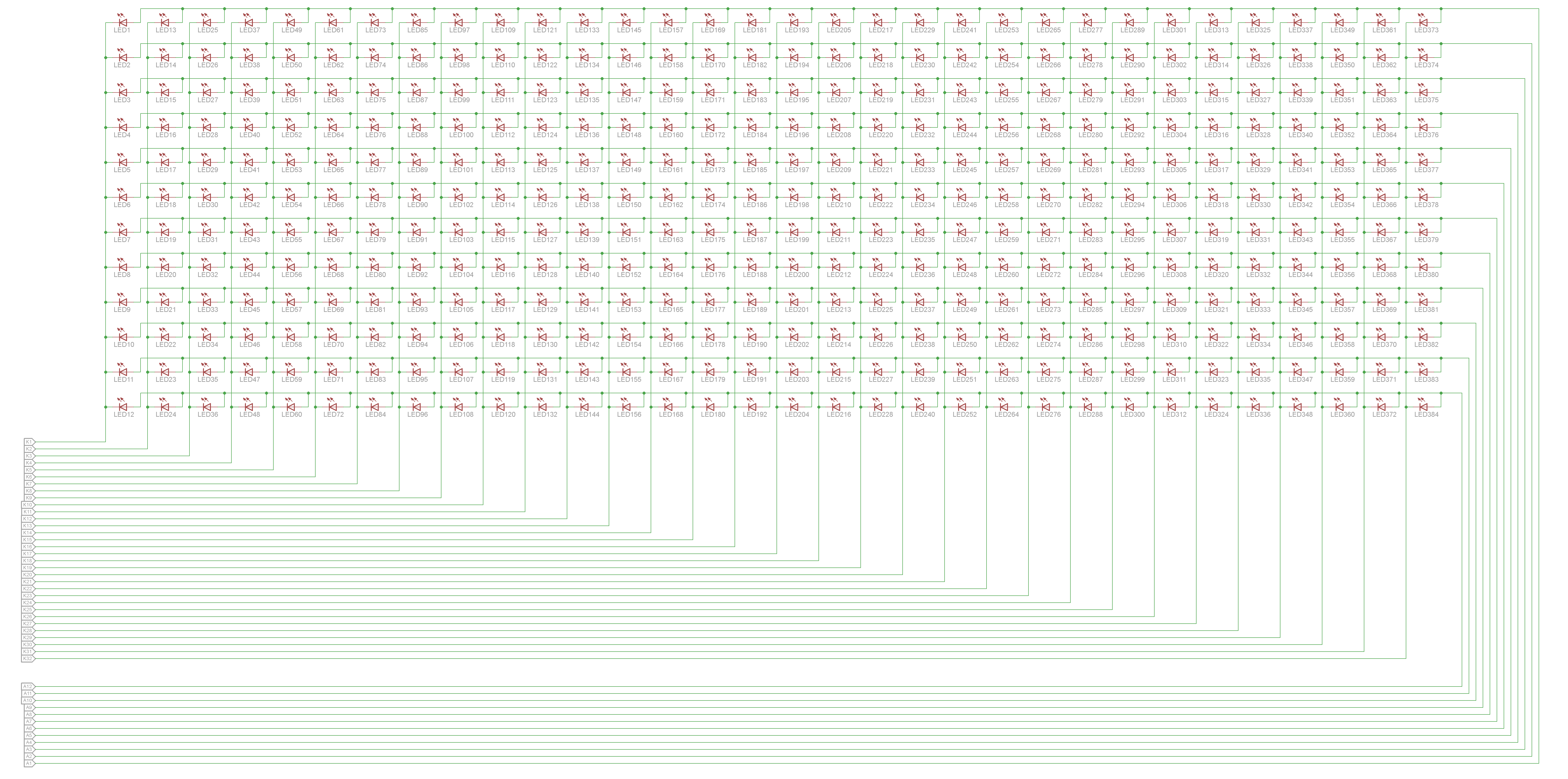

    1) Chce zrobić zegarek ścienny do pokoju, prosił bym o sprawdzenie schematu. Na stykówce nie mam miejsca żeby podłączyć wyświetlacz więc głównie mi o niego chodzi. Czyli rejestry 74hc595, traznystory, i elementy zwiazane z wyświetlaczem.
    2) Prosze jeszcze o ogólnie czy to wszystko ma prawo działać na tym procku, multipleks nie bedzie kolidował np z odczytem i przerwaniem z rtc lub DS18B20, itd.
    3) W pętli main mam ifa sprawdzającego flagę przerwania z rtc 1hz w której jest odczyt czasu i odczyt temp wraz z delay 750ms. Myślę przyspieszyć clkout z rtc do 32hz i odliczac na nim kiedy oczytać temp z ds. Czy lepiej zrobić to na innym przerwaniu np tego z multipleksowania wyświetlacza? jaka tolerancje ma czas na konwersje temp?

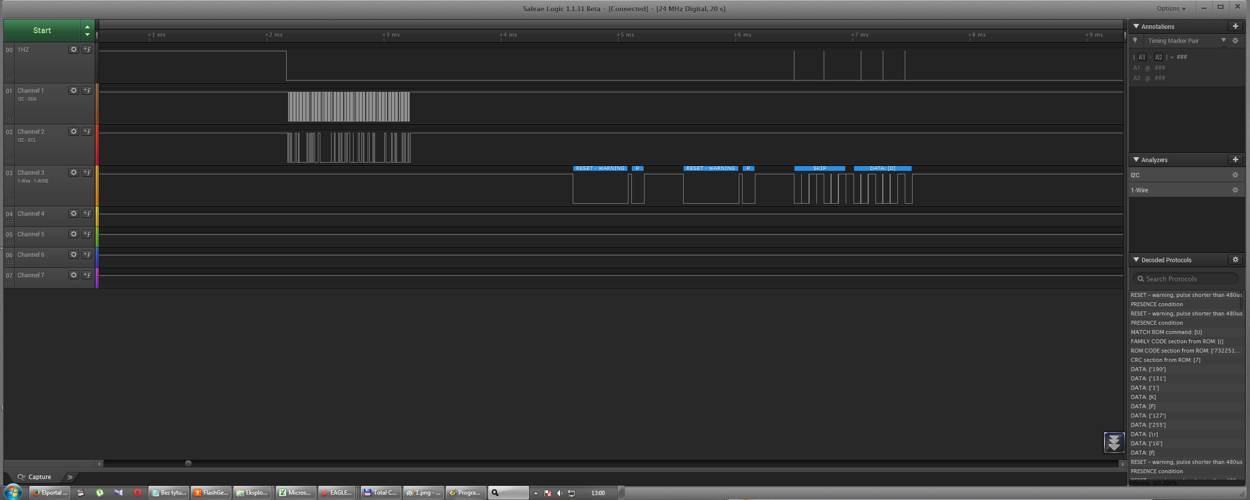

    4) Na CLKOUT pojawiają się szpilki przy odczycie z DS (niestety nie mam oscyloskopu zeby sprawdzić dokładnie co sie dzieje) nie wpływa to teraz na nic bo flaga sie zeruje dużo po tych szpilach.
    LCD podłączone do testów urządzeń, RTC i czujnik temp działają poprawnie. Na razie wewn 8mhz, jak będzie wyrabiać to tak zostawię jak nie to kwarc 16mhz.
    Jestem początkujący programista i elektronik ale jestem bardzo cierpliwy więc jeżeli da się to zrobić to to zrobię:) Za każdą pomoc będę wdzięczny, pozdrawiam:)
    // na razie odczytem rc5 się nie zajmuję - to plany na odległą przyszłość

    #2 14246237
    BlueDraco
    Specjalista - Mikrokontrolery
    Anodą do minusa to LED raczej Ci nie zaświeci. Multipleksowanie na 12 faz też czarno widzę. Potrzebujesz sterować wspólne anody prądem powyżej 1 A - niezbędny byłby tranzystor PMOS. Z kolei do katod lepiej byłoby użyć gotowego układu źródła prądowego do LED, np. SCT2167 zamiast ledwie dyszących HC595.
    żeby nie zakłócać multipleksowania - musiałbyś zrobić nieblokującą obsługę DS18B20. Na AVR jest to trudne, ale zapewne możliwe. Nie wiem, czy gdzieś w sieci znajdziesz stosowny przykład programu, bo zwykle na AVR robi się wszystko byle jak, jak to na zabawce.
    #3 14246302
    tmf
    Poza uwagami kolegi @BlueDraco pomyśl nad przepięciem DSa na USART, którego nie wykorzystujesz. Dzięki temu z łatwością zrobisz nieblokującą obsługę 1-wire, dokładnie tak samo, jakby to kolega @BlueDraco zrobił na ARM.
    Poza tym zastanów się nad eliminacją układu RTC - w końcu mikrokontroler już ma go w sobie, tyle, że zachodzi potrzeba przeliczenia tyknięć timera na datę i czas - całe kilkanaście linii kodu. Zastosowanie zewnętrznego RTC bez podtrzymania bateryjnego kompletnie nie ma sensu. W prosty sposób podtrzymanie można zrobić także dla mikrokontrolera, jeśli chciałbyś go wykorzystać w roli RTC.
    Zmieniłbym też multipleskowanie - tak jak pisał @BlueDraco do sterowania należy użyć jakiegoś dedykowanego układu, np z serii SCT, a jeden 595 dać do sterowania bramkami p-mosfetów, dzięki czemu całe multipleksowanie to 4 sygnały. W takim układzie można zrobić duty cycle 1:8, co umożliwi zmniejszenie prądu diod i poprawi ich jasność. Warto też rozważyć jakiś fortoelement i regulację jasności diod. Podobnie jak dodanie odbiornika DCF77 - kosztuje to 14zł a znacznie ułatwia życie.
    Po tych zmianach wszystko zmieści się w ATMega8, lub nowszej np. XMEGA8E5.

    #7 14247778
    BlueDraco
    Chyba jednak nie masz dobrze polutowane, albo schemat, który pokazałeś jest całkowicie nieprawdziwy. ULN w tym zastosowaniu się nie sprawdzi.
    #8 14248149
    tmf
    komax3 napisał:
    skąd się bierze ponad 1A? 20mA*30LED daje 600mA. BC337 wytrzymuje max 800mA.
    Przy sterowaniu multipleksowym, aby skompensować utratę jasności spowodowaną tylko okresowym świeceniem diody (np. przez 1/8 czasu) zwiększa się jej prąd przewodzenia. W nocie każdej diody masz tzw. max surge current, często wynosi on 1-2A, oczywiście taki prąd możesz wykorzystać tylko przez krótki czas, np. 1 do kilku us, lub prądy rzędu kilkuset mA przez kilkaset us (ale pamiętaj aby sprawdzić to w nocie użytej diody). P-MOSFETy zamiast tranzystorów bipolarnych sprawdzą się przy zasilaniu niższym napięciem - zasadniczo nap. zasilania matrycy LED powinno być tylko ciut wyższe niż napięcie przewodzenia diod. Cała reszta idzie niepotrzebnie w ciepło.
    Co do reszty - wiele przykładów związanych z RTC i sterowaniem multipleksowym, a także realizacją 1-wire po UART i DCF77 znajdziesz w darmowych przykładach do książek, które mam w stopce.

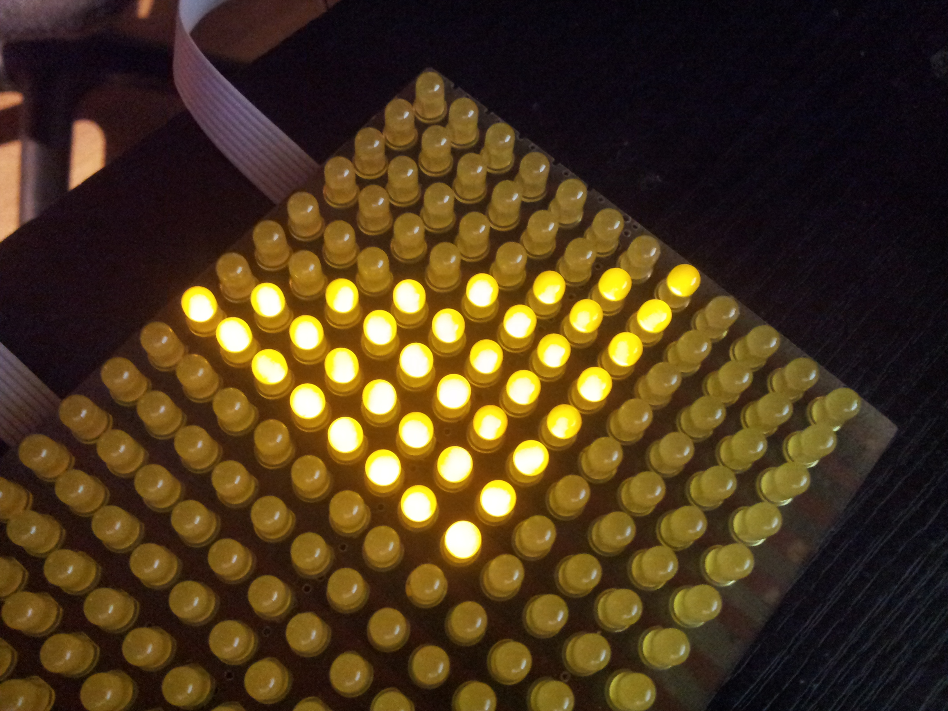

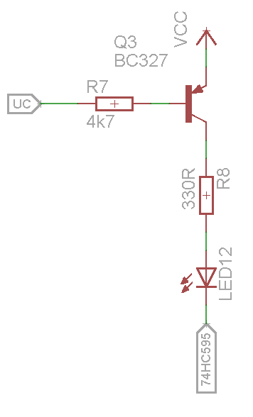

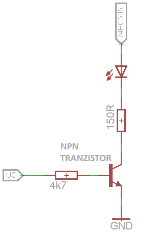

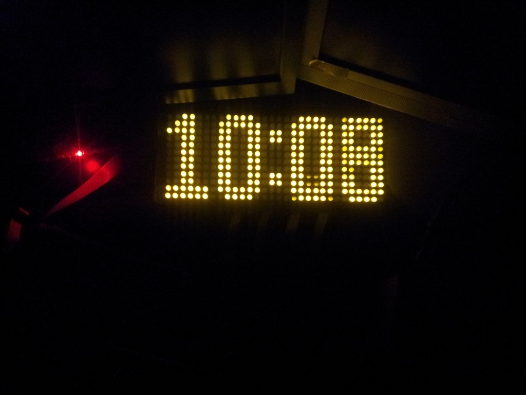

  • #10 14252229
    komax3
    Masz racje, nie wiem jak mogłem popełnić tak ogromny błąd, cała matryca polutowana na odwrót. ;( jakoś sobie to ogarnę. Może dało by się z hc595 brać GND a na pin tranzystor pnp??

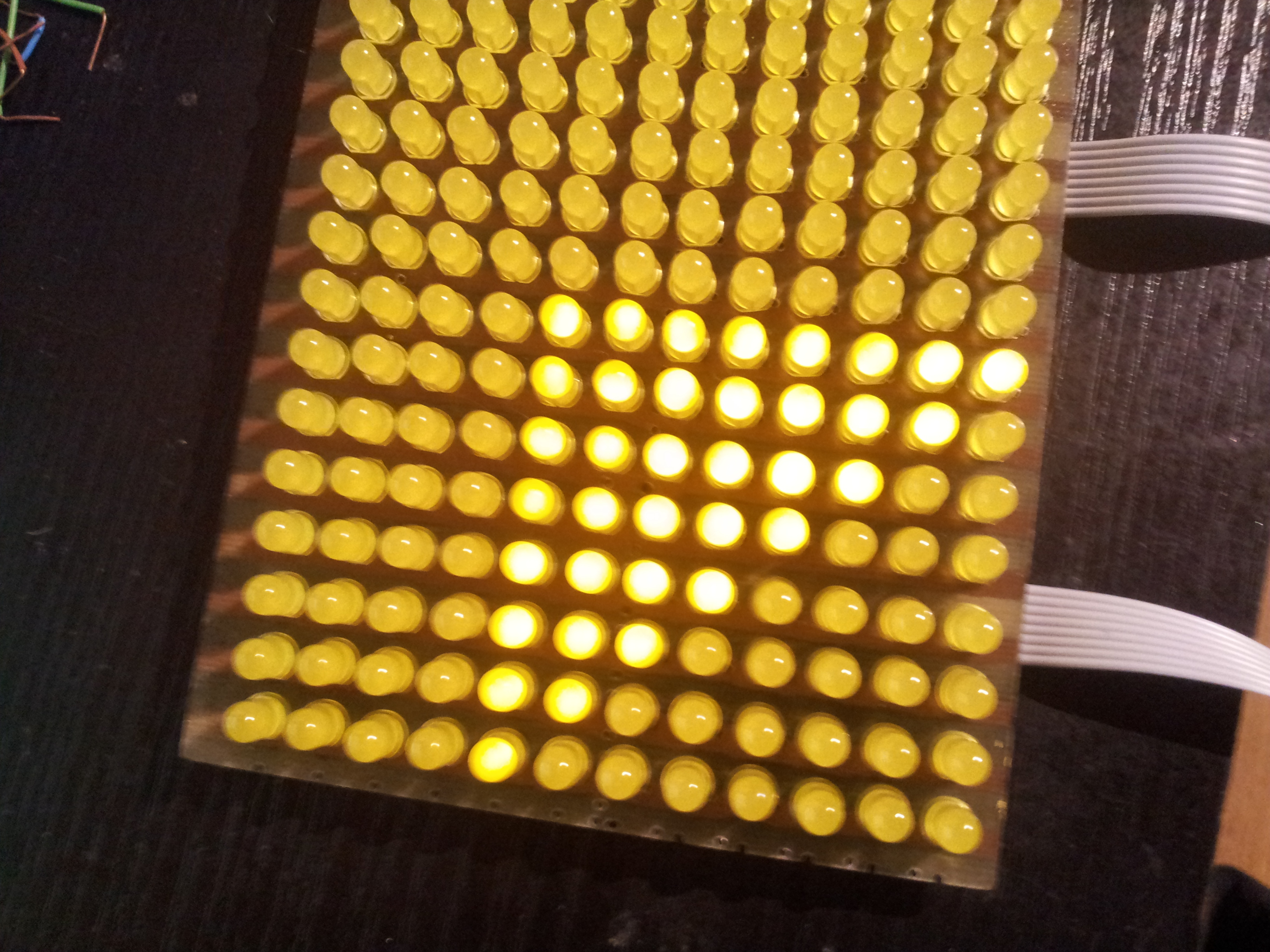

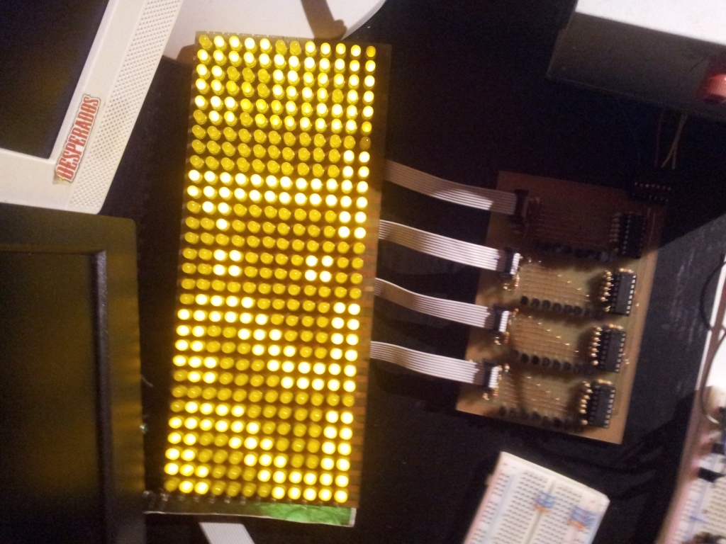

    [ATmega32][C] - Zegar na ściane z wyświetlaczem 12x30
    Jak rozumiem to ma być tak, jak na obrazku. R przeliczyłem na 150Ω, po testach świecenia na 1/12 myślę że tragedii nie ma, w końcu to ma być widoczne tylko. czyli na razie nie będzie przekraczać 600mA na tranzystor.
    //EDIT

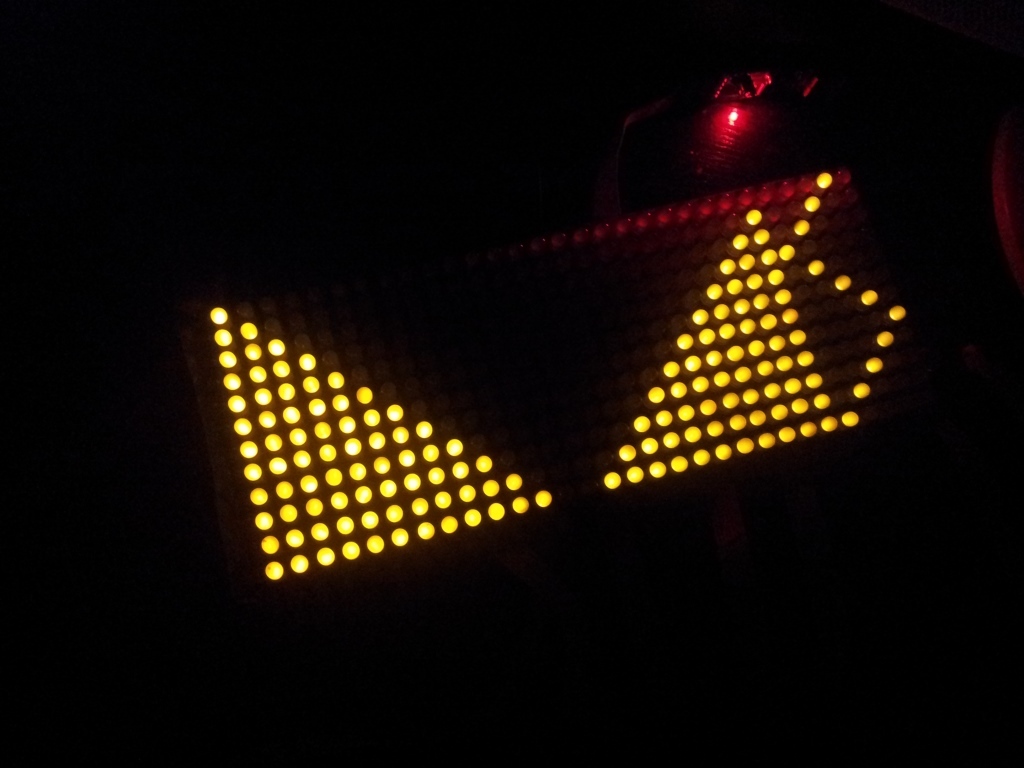

    Zrobiłem tak jak napisałem wyżej czyli tranzystor PNP BC327
    do prób 1 rejestr przesuwny + 8xBC327 czyli 8x8 matryca. Jak widać działa. Nie ma żadnej różnicy czy świeci 1 LED na linii czy 8. Macie jakieś uwagi co do takiego podłączenia? na 74hc595 obowiązują takie same warunki na logiczne "0" jak na "1" czyli 20mA?
    [ATmega32][C] - Zegar na ściane z wyświetlaczem 12x30 [ATmega32][C] - Zegar na ściane z wyświetlaczem 12x30
    na zdjęciach LEDy wysterowane na ok 14mA wiec można trochę więcej.
    //EDIT2
    TAKI SZYBKI MAŁY TEST:
    #11 14253363
    tmf
    Tak, możesz sterować tak jak to narysowałeś, chociaż mam wrażenie, że pokazany schemat jest niepełny. Tranzystor steruje 8 diodami, które, każda przez własny rezystor połączone są do HC595. Gdybyś zastsował sugerowane ukłądy z serii SCT, to nie potrzebowałbyś rezystorów.

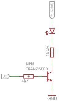

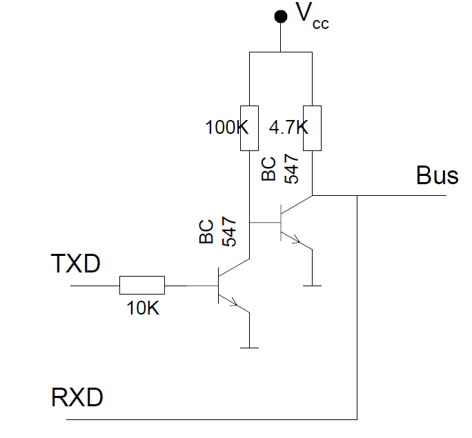

  • #12 14253545
    komax3
    Skoro mówisz że tak może być to tak będzie. teraz jest dokładnie w ten sposób podłączone i w programie zanegowane wyjścia. Teraz więc zajmuje się robieniem całej płytki a potem program mnie pochłonie na długie wieczorne dni:)
    Przemalowałem schemat:
    z UART żeby korzystać to muszę mieć taki układ?
    Zamiast BC547 mogę dać BC337 albo BC414? Tych drugich akurat mam spory zapas:)
    Nie mam pojęcia jak to zaprogramować, ale będę dążył do celu:)

    Co do konwertera 1-wire na USART to niepotrzebne są aż dwa tranzystory. Jeśli chodzi o moduł DCF - PDN to pin służący do usypiania modułu, przydaje się przy zasilaniu z baterii. Pin INT łączysz z pinem dającym przerwania w mikrokontrolerze.

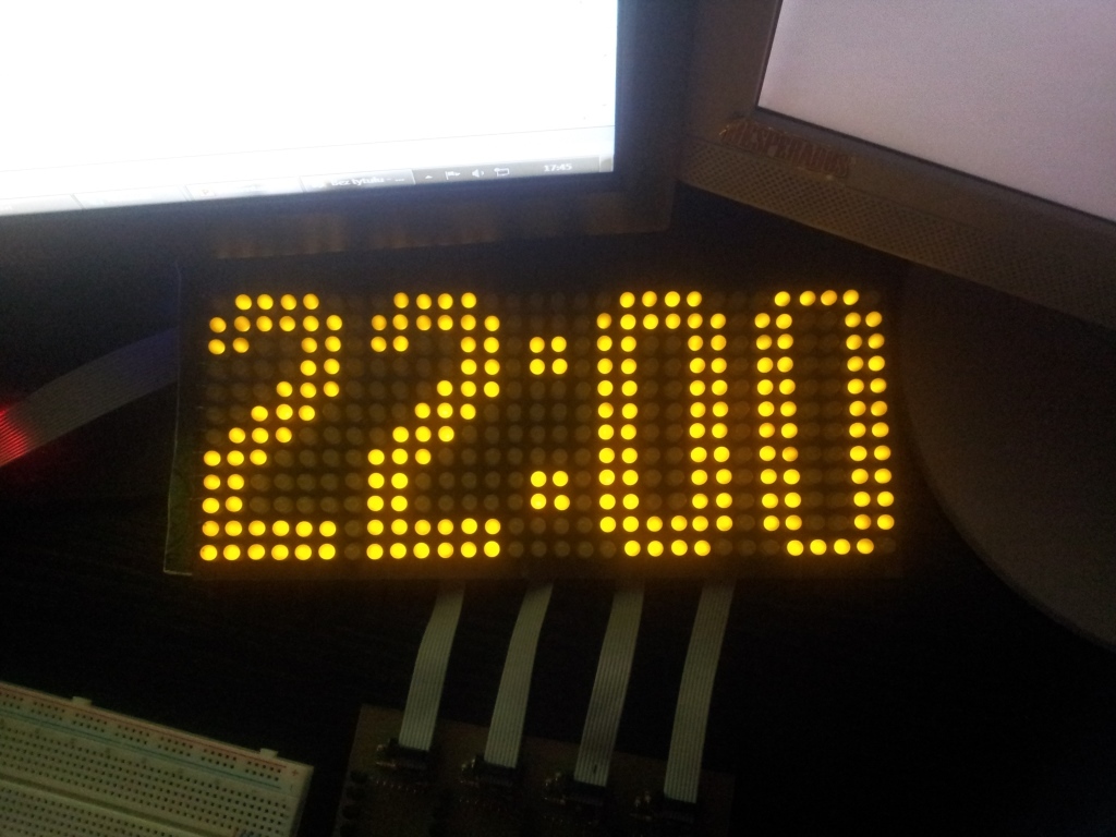

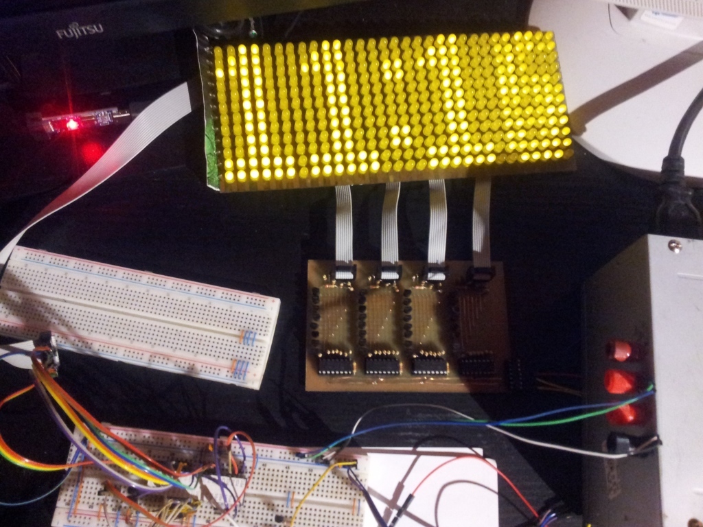

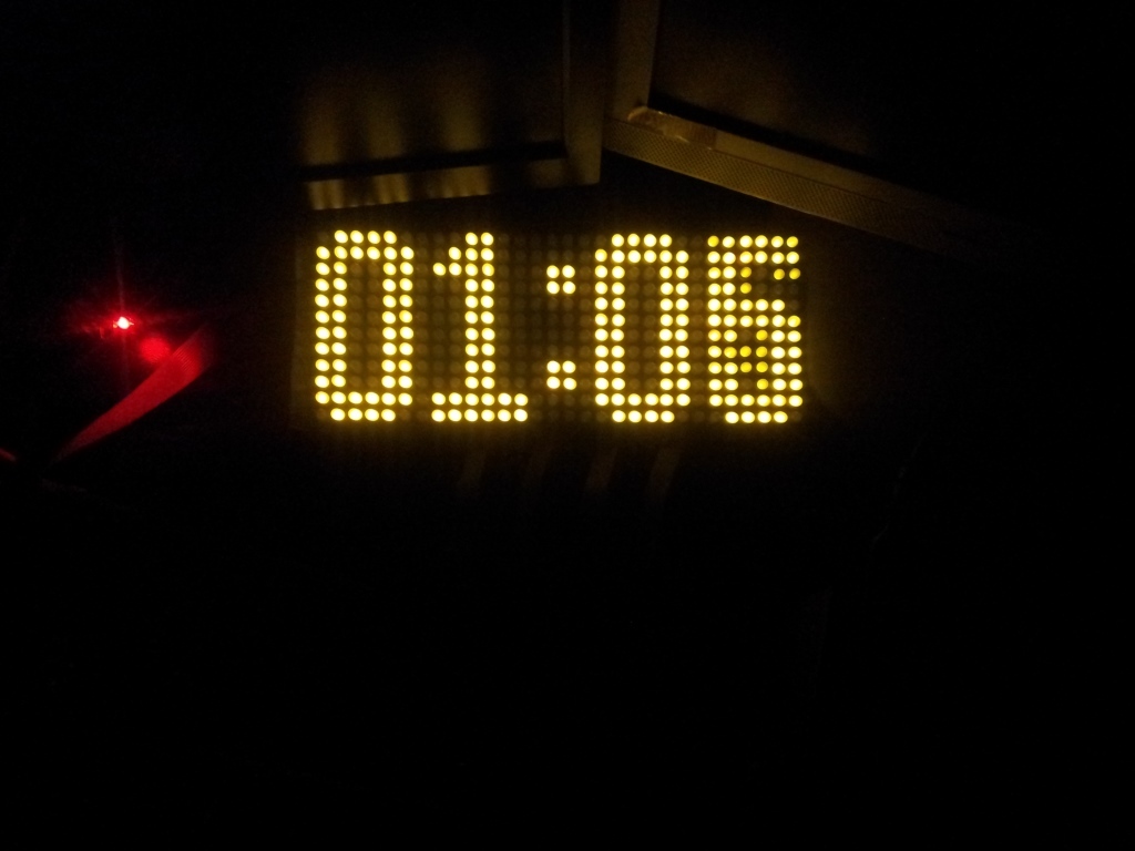

  • #20 14348119
    komax3
    Czyli jednak się da,
    Tranzystory NPN BC414 100mA 32 szt.
    Tranzystory PNP 2SA1359 3A 12 szt.
    Na razie każdy LED wysterowany na 14mA co mi daje możliwość zasilania nawet z USB poprzez programator i nie muszę się martwić o zatrzymanie programu i upalenie linijki. Jak wszystko zrobię poprawnie i linia nie będzie się zapalać na dłużej niż na 1/12 ms to wysteruje ledy na ok 60mA
    Sterowanie 74hc595 udało mi się obsłużyć po SPI, więc to usprawni działanie programu, jeszcze muszę 1wire po UART, ale dojdę do tego w swoim czasie
    Problem mam teraz z zoptymalizowaniem cyfr,
    obsługa wyświetlacza w przerwaniu przyjmuje mi uint32_t na każdą linie
    myślę zrobić każdą cyfrę w uint8_t *12linii i w zależności od tego gdzie sie ma pojawić to przesunięcie bitowe i nałożyć na zmienną 32bitową. Znacie jakiś lepszy sposób?
    Później dopiero podepnę moduł zegarka i 18b20 itd

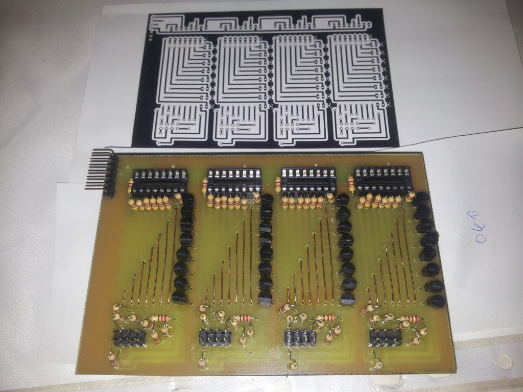

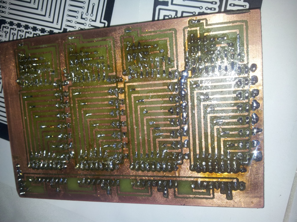

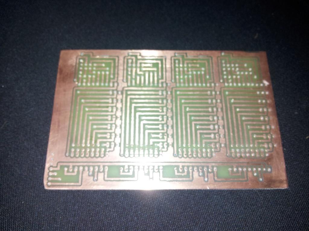

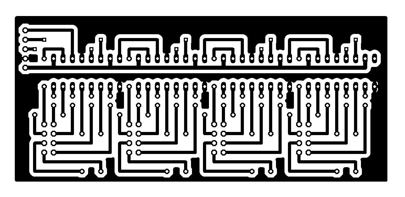

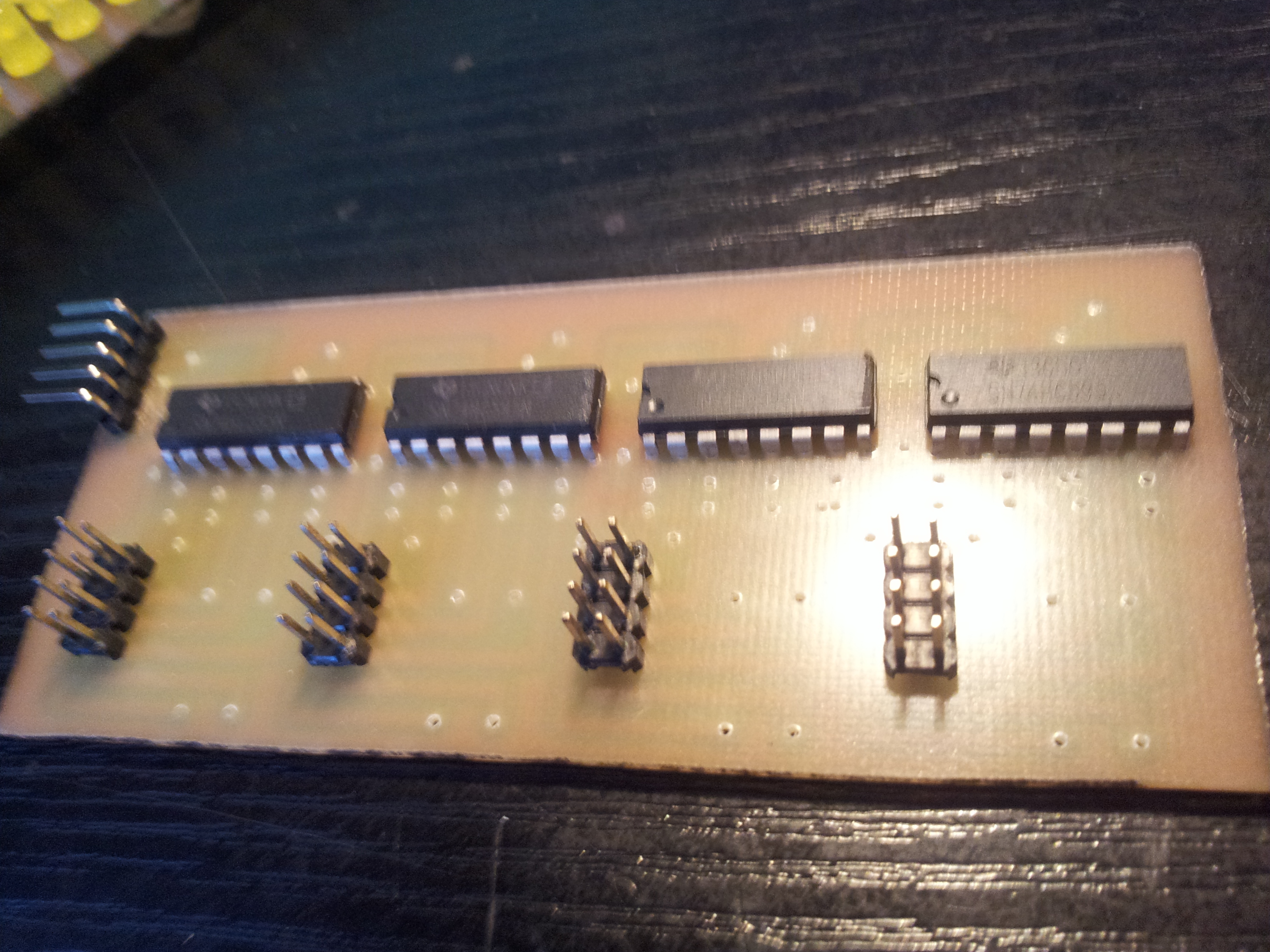

  • #21 14433631
    komax3

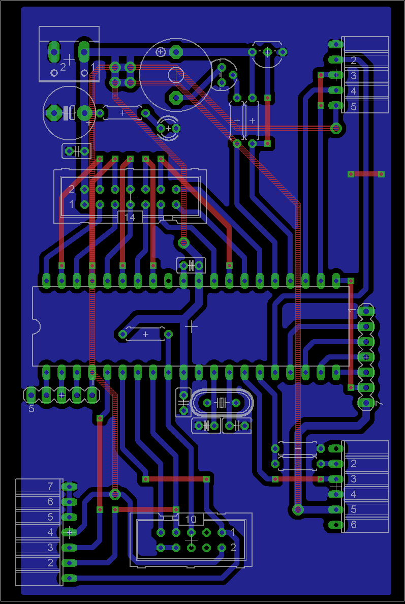

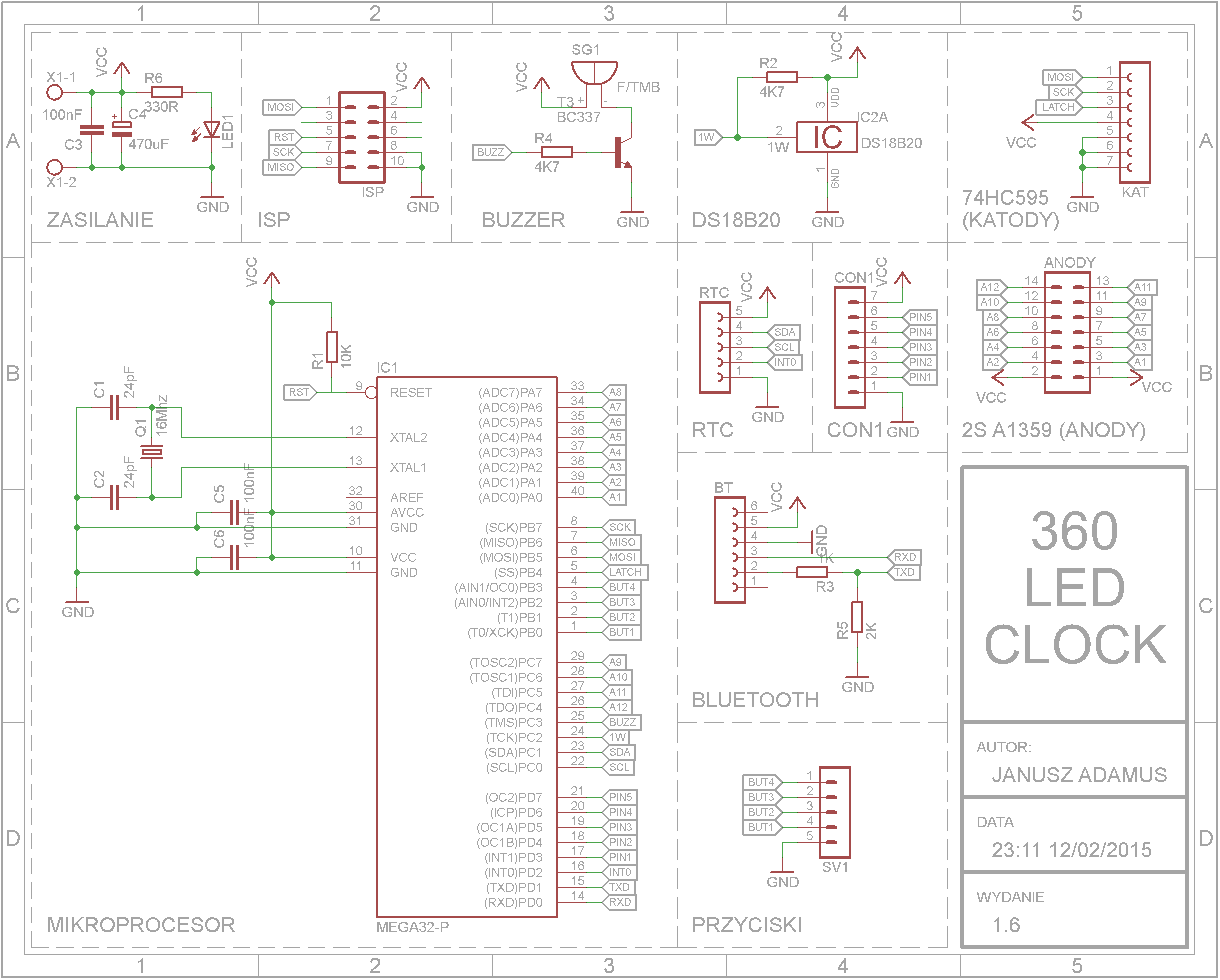

    Witam, jako że jutro chcę zrobić ostatni PCB mojego projektu prosze o ogólne sprawdzenie
    1. Czy dla modułu BT HC-05 wystarczy dzielnik napięcia na linii TXD?
    2. Do wysterowania tranzystorów 2S A1359 może być 1.5k rezystor z uC?
    3. Na zasilanie może być 470uF? czy dać mniejszy?
    //CON1 niewykorzystane
    //wszystko co na czerwono to zwykłe kabelki, tak to sobie wymyśliłem.
    //Zasilanie z impulsówki 2A 5V
    PS. Na stykówce już działa. Liczy czas, mierzy temp, łączy przez BT z terminalem:)

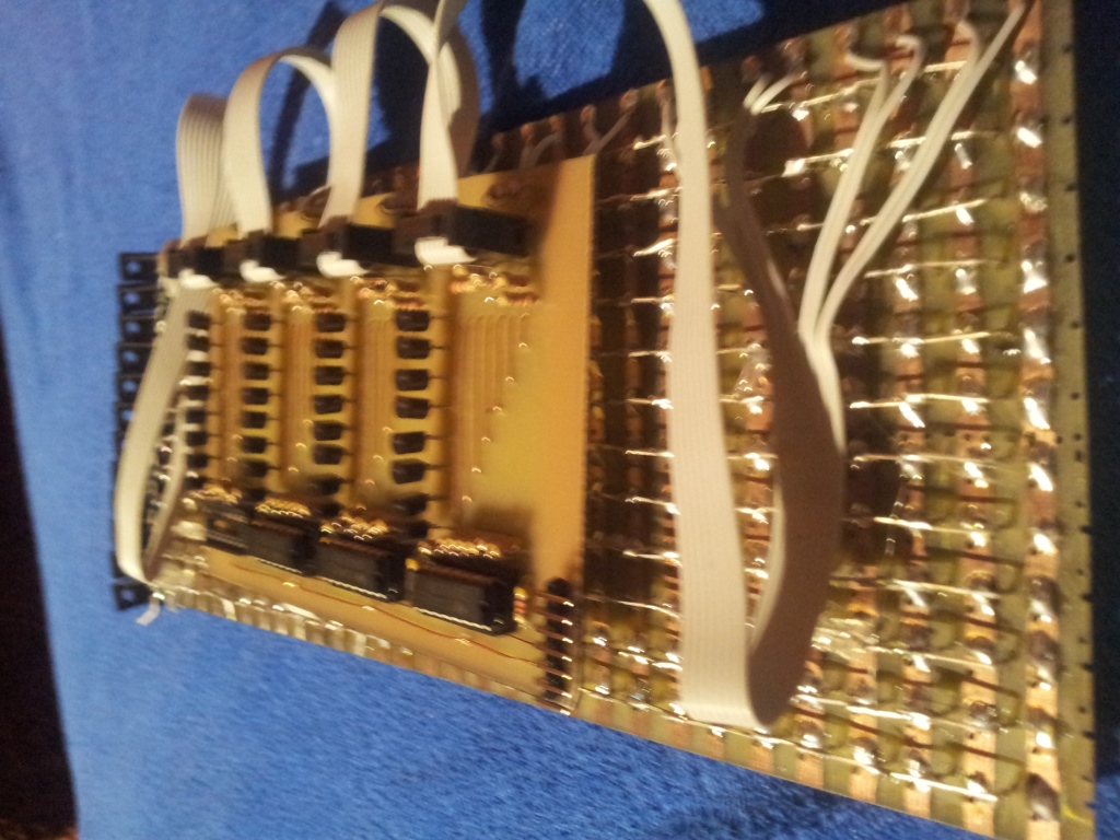

  • #22 14433879
    BlueDraco
    Czyli zamiast 4 szt. SCT2167 i 4 rezystorów użyłeś 4 szt. HC595, 64 rezystorów i 32 tranzystorów. ;)
    Kondensator 470uF nie zawadzi - z powodu matrycy. Uważaj na wydzielanie ciepła na tranzystorach anod, skoro uparłeś się na bipolarne zamiast PMOS. Rezystor 1.5 k w bazie może być za duży - musisz nasycić te tranzystory przy prądzie kolektora rzędu 1A, czyli prąd bazy powinien (zgaduję) być rzędu 10 mA - to są uroki tranzystorów bipolarnych.
    Płytka poprawna, chociaż wielka i nie wiedzieć czemu w THT. Mam wrażenie, że cofnąłem się w czasie o 15 lat... Kiedy to ja ostatnio użyłem 8-bitowego uC w DIP? Teraz już by mnie nie było stać na takie drogie układy i duże płytki. :)
  • #23 14434099
    komax3
    Dziękuję ślicznie, za 15 lat zrobię całość w pudełku od zapałek:) Ważne dla mnie że działa:)
