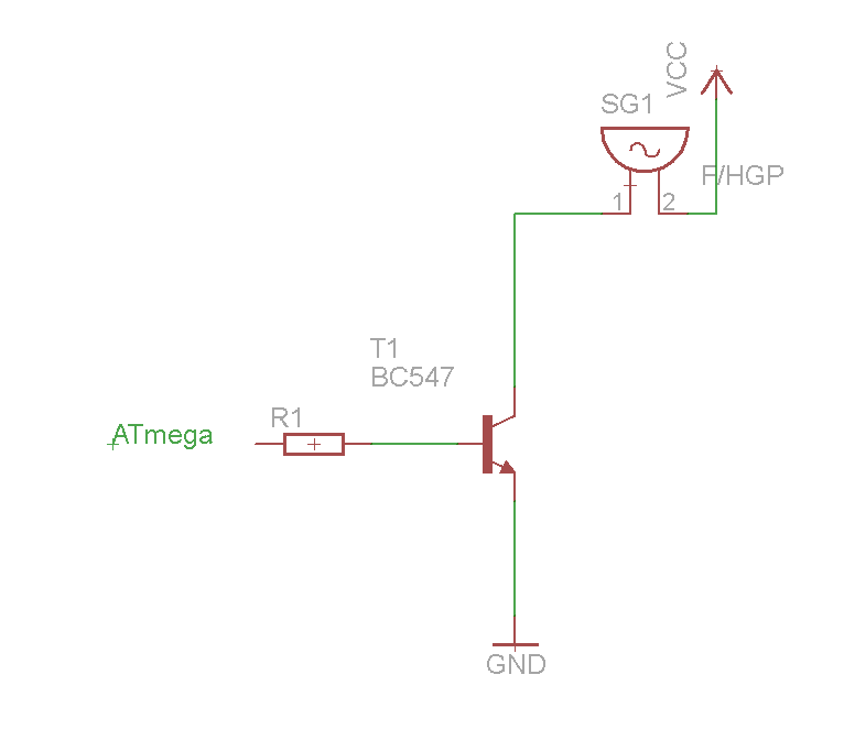

[AVR ATmega328][C] - Podłączenie elementu >30mA do ATmega

    Będzie. Jakim prądem chcesz wysterować odbiornik, który owiany jest tajemnicą?
    Pozdrawiam,
    GSM
  • #4 14246898
    excray
    Poziom 41  
    10k to za dużo. Daj 2k2.
  • #5 14246904
    joker1309
    I jeżeli podłącze elementy rezystancyjne to będzie działać wszystko na takim prostym schemacie czy bezpieczniej będzie jeszcze dołożyć rezystor na emiterze / kolektorze ?
    #6 14247118
    excray
    Poziom 41  
    Nic nie musisz dokładać.
    #7 14247132
    tmf
    Na kolektorze to raczej nie bo ci ograniczy prąd na odbiorniku. Rezystor pomiędzy bazą a masą może być dobrym pomysłem, chociaż nie jest niezbędny, bo to tranzystor bipolarny, więc wzmacnia prąd bazy. Stąd też wartość rezystora na bazie należy dobrać tak aby prąd bazy był większy niż Iodbiornika/beta_tranzystora. Może się okazać, że wyliczony prąd bazy będzie ciągle większy niż prąd pinu IO, w takim wypadku trzeba będzie dobrać tranzystor o większym wsp. beta, lub dać darlingtona, lub wykorzystać MOSFETa (oczywiście nie w każdej aplikacji się nada).
    #8 14247412
    BlueDraco
    Specjalista - Mikrokontrolery
    Przy < 100 mA dobry będzie tranzystor PDTC114 - nie potrzebujesz wtedy żadnych zewnętrznych rezystorów. Powyżej 100 mA najlepiej użyć NMOS - wtedy niezbędny jest rezystor od wyjścia uC do masy, a przydałby się jeszcze drugi - szeregowy w bramce.
  • #9 14247488
    joker1309
    Już podłączyłem przez 2,2k i działa wszystko pięknie : ). Narazie mam takie tranzystorki to je wykorzystam : ).
