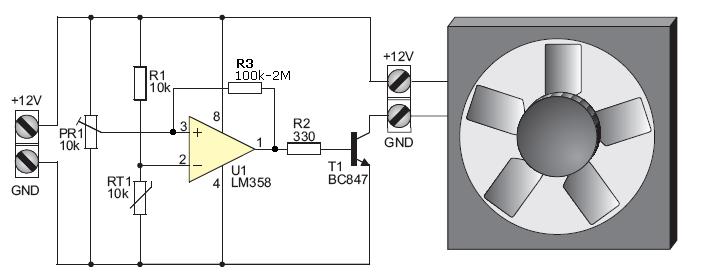

    krzysztof723
    Poziom 30  
    Posty: 1060
    Pomógł: 163
    Ocena: 313
    przemx23 napisał:
    To chłodzenie wentylatora ma właśnie być do oświetlenia LED, które będą podłączone do radiatorów, ale temperatura i tak może osiągać granice 60*C, a zależy mi by właśnie utrzymać te 40*C.
    Do tego jest okazja, by trochę popraktykować właśnie elektroniki.
    Temperaturę 40...50st.C, przy której zostanie włączony wentylator można ustawić potencjometrem 10k, a wyłączenie wentylatora (histerezę) można ustawić rezystorem 100k...2,2M.
    Układ termoregulatora jest na tyle prosty, że dobierając odpowiednie wartości rezystorów lub termistora możesz kształtować zakres temperatury, który Cię interesuje.
    Jak zbudować prosty termostat do wentylatora: załączanie przy 50°C, wyłączanie przy 30°C

    Witam. Kolego aksakal schemat z prawej strony jest dziwny bo posiada histerezę potencjometr P2 regulowany z lini zasilającej silnik wentylatora i ma charakterystykę impulsową co zakłóca działanie komparatora a powinna on być podłączony do wyjścia układu nóżka 1. Drugi układ nie posiada histerezy co skutkowało będzie częstymi załączeniami i wyłączeniami wentylatora.
    Kolega krzysztof723 zapodał prawidłowy schemat termostatu do wentylatora.

    ok, super pięknie dzięki.
    Właśnie chodziło mi o takie rozwiązanie jakie podał @krzysztof723.
    Najpierw sprawdzę sam potencjometr 100 Ohm podłączony szeregowo do termostatu bimetalicznego,a następnie do wentylatora.
    Jeśli to rozwiązanie nie będzie mi odpowiadać to na 100% skorzystam z pomysłu @krzysztof723.
