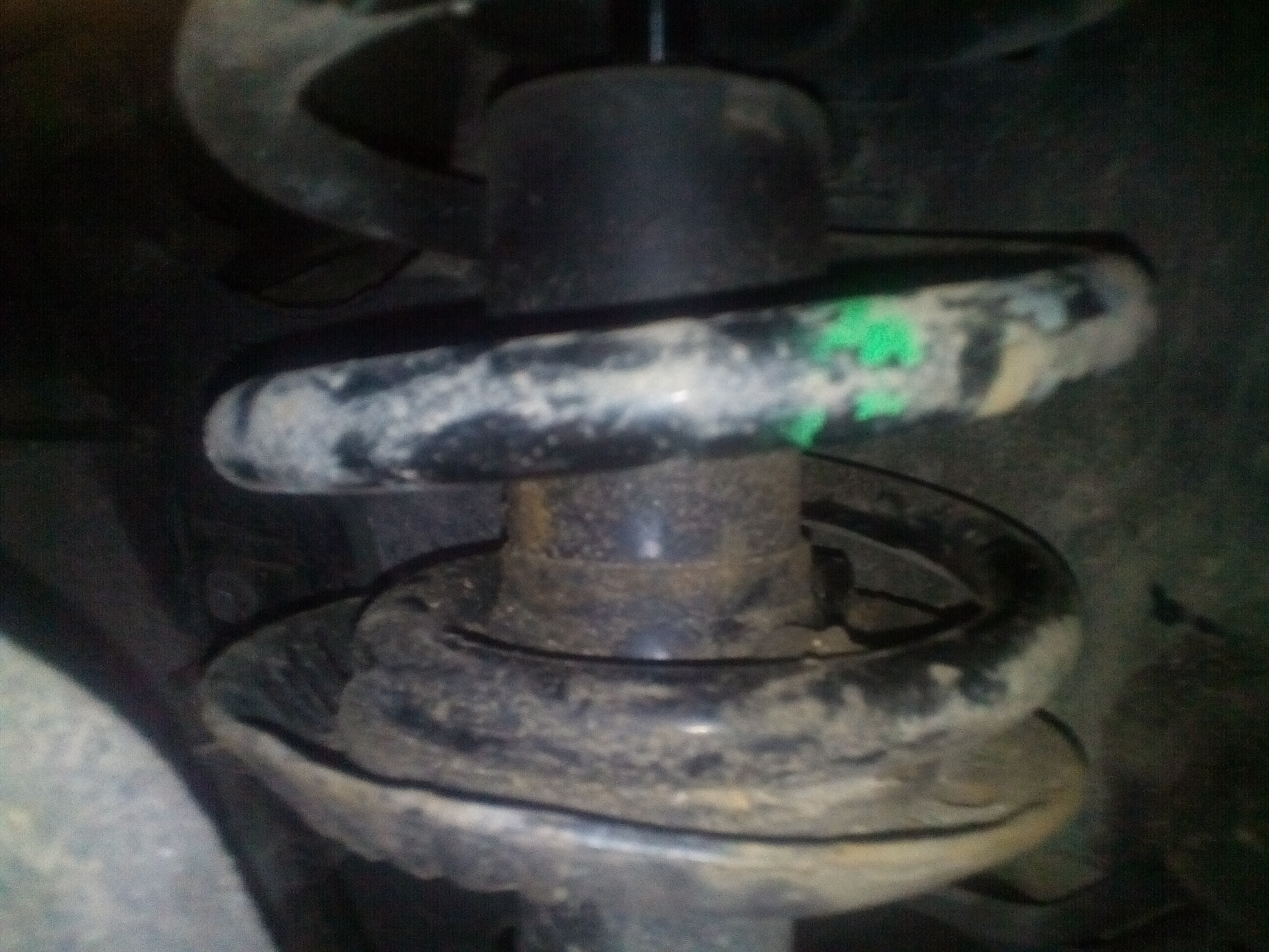

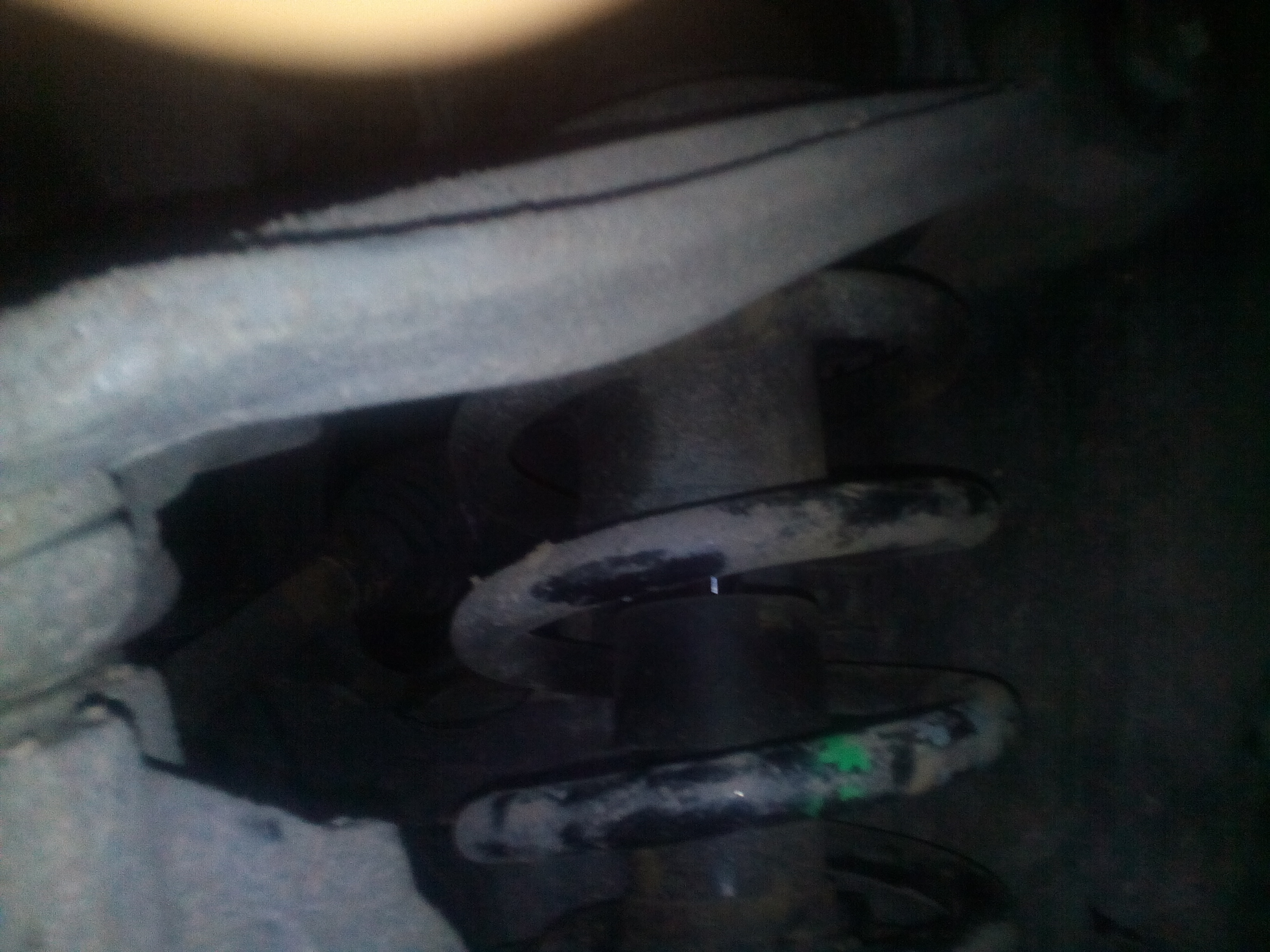

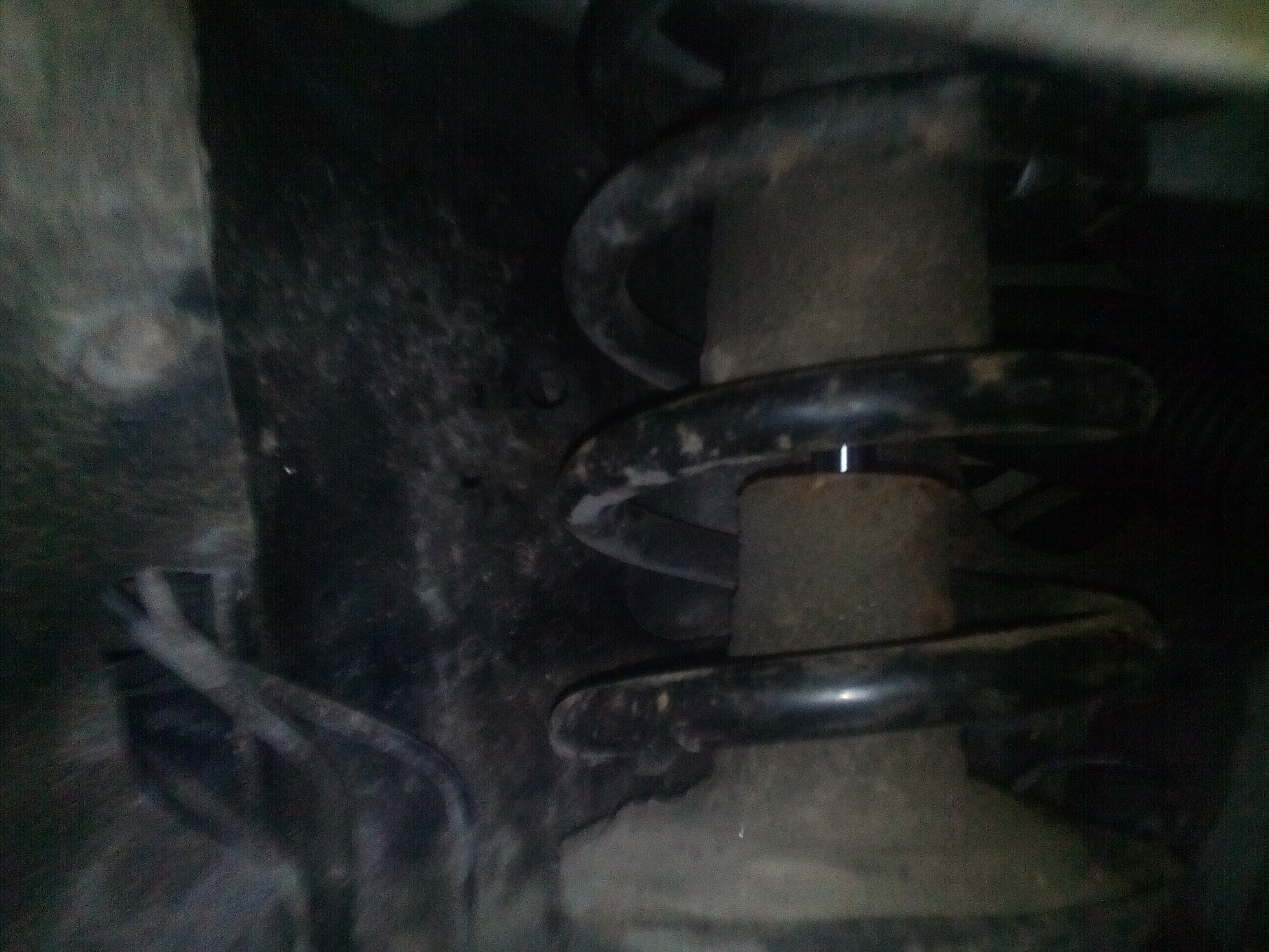

    Zrobiłem kilka zdjęć sprężyn i wyraźnie widać ze prawa różni sie od lewej a właściwie jej usadowieniem. Auto miało bardzo lekkiego dzwona w tył ja stałem na pasach a gościu wjechał mi w tył z prędkością nie większą niż 30km/h na tylnej klapie widać tylko niewielkie wgniecenie nic więcej. Wahacz z prawej ten prosty strony był wymieniany i to w dodatku na najtańszy zamiennik wiec niestety dopiero po świętach porównam go z starym. Jeżeli moglibyście by mi powiedzieć co z tą sprężyną zrobić i czy faktycznie jest coś z nią nie tak byłbym wdzięczny.

    Na moje ta lewa nie ma 1 zwoju na dole.

    Dokładnie zmień kpl. sprężyn ale najpierw sprawdź dokładnie tą lewą.Lampa lewarek i obejrzyj ją. Tylko zabezpiecz auto bo głowa jest jedna. :)

    Zmień, a wcześniej było ok? Raczej strzelona, albo wcześniej ktoś dwie inne założył. Jak będą jednakowe to powinno się wszystko poprawić, tylko nie zapomnij jeszcze raz po wymianie geometrie ustawić. Bo wszystko się pozmienia.
