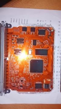

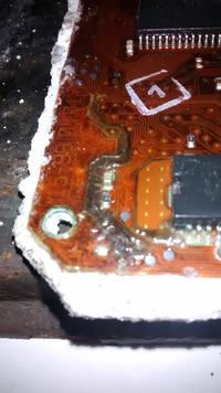

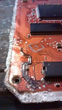

    Witam od jakiegoś czasu borykam się z problemem w samochodzie RENAULT ESPACE III 2.0 16V 140KM 1999r.
    Problem polegał na tym, iż raz na jakiś czas zgasiłem samochód i już nie odpalił - jak postał troche to odpalał ( niezależnie czy ciepły czy zimny)
    po oględzinach znalazłem tego typu problem - w obudowie ECU komputera dostała się chyba wilgoć i krawędzie pokryła śniedź. Teraz mam pytanie do ludzi co ogarniają tego typu elektronike, co lepiej. Da rade to jakoś sprawną reką podleczyć- uratować ? z tego co widze to płytka ma dwie warstwy. Czy może kupić na internecie cały ECU za 499zł z odblokowanym IMO , a możę kupić taki sam komputer i przelutować któryś układ aby zachować wszystko ?
    w załączeniu przesyłam zdjęcia tego
    ECU SIEMENS SIRIUS 32
    S110030204 C
    7700112451
    7700110471

  • #2 14247112
    damdam
    Poziom 34  
    Kupić siriusa, przelutować co trzeba, i po bólu. Albo - jeżeli identyczny - zrobić na przyuczenie.
  • #3 14247134
    l.jola
    A co dokładnie przelutować ? wystarczy tą pamięć Flash am29f200ab ? i to wszystko czy coś jeszcze ? I co dokładnie znaczy pojęcie "zrobić na przyuczenie" ? A może ktoś z obecnych zna się na tym i w ramach usługi płatnej by mi to podleczył ? nie chciałbym bardziej tego uszkodzić. A może ktoś posiada schemat tego SiRIUSA 32 ? to bym miernikiem posprawdzał ścieżki.

    #4 14247187
    damdam
    Poziom 34  
    można tak zmodyfikować FLASH, żeby przy pierwszym podłączeniu został sparowany z systemem immobilizera pojazdu.
    wystarczy jednak przelut 29F… i też zagra.
    Z tego już nic nie urzeźbisz, szkoda czasu.
    Napisz skąd jesteś, będzie łatwiej.

  • #6 14247206
    damdam
    Poziom 34  
    dobre :) jeszcze PW nie dostałem, chyba zbłądziło.
  • #7 14250150
    l.jola
    Z pomocą Forumowicza DAMDAM ,po przełożeniu pamięci do innego ECU problem rozwiazany. Jeszcze raz dzieki Damian :). Jednak na świecie jeszcze istnieją osoby uczciwe :) pzdr
