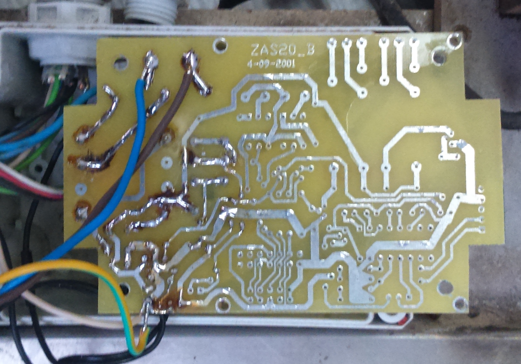

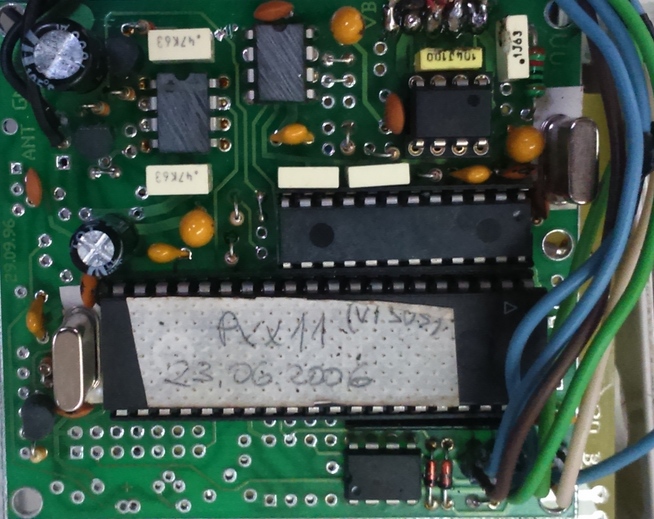

    Witam. Poszukuję instrukcji kalibracji wskazań do wagi AWO 60P. Płytka z wyświetlaczem jest umieszczona w małej głowicy z czterema przyciskami na wysięgniku. Pod szalką znajduje się również płytka z transformatorem. Żadnej zworki nie znalazłem ;/.
  • #2 14248326
    mawi2
    Avo jest niepowtarzalne, jest tego sporo wersji po opisie nic nie wydedukujemy.
    Jeśli możesz wrzuć fotkę płytek.
  • #3 14248747
    Lokri90
    Jak skalibrować wagę AWO 60P? Instrukcja krok po kroku Jak skalibrować wagę AWO 60P? Instrukcja krok po kroku Jak skalibrować wagę AWO 60P? Instrukcja krok po kroku
  • #4 14258080
    grzeban
    Poziom 24  
    Witam, stara elektronika wejście do kalibracji tak jak do wszystkich programów w miernikach AWO hasłem . Zdarzało się, że w wersjach nie legalizowanych dostęp do kalibracji był nie zablokowany i wystarczyło wybrać z menu CAL wielokrotnie wciskając klawisz F, potwierdzić T Wyświetli się 0000c; naciśnij T (tara) wyświetli się 5000c połóż wzorce masy 50 kg Naciśnij T wyświetli się cccc a następnie 5000,przecinek jak widzę jest wklejony na wyświetlaczu i koniec kalibracji.
  • #5 14271242
    Lokri90
    Tak jak w reszcie.. czyli jakim hasłem?
