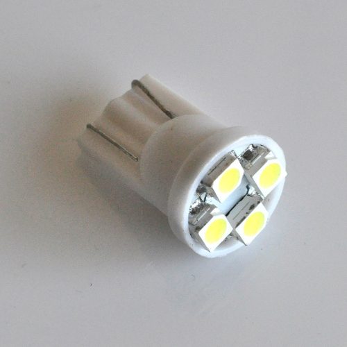

#1 14248572 23 Gru 2014 12:10 xflyx xflyx Poziom 9 #1 14248572 23 Gru 2014 12:10 Witam, Wiecie gdzie mogę kupić plastikowe oprawki do żarówek T10 (jak na zdjęciu) ?? Pozdr.

#4 14248719 23 Gru 2014 13:09 xflyx xflyx Poziom 9 Autor tematu Pomocny post? (0) #4 14248719 23 Gru 2014 13:09 chyba źle napisałem co szukam potrzebuję obudowę do żarówki, jak na zdjęciu ta biała. Sam chcę sobie zrobić trochę led-ów, bo dostałem sporo flux-ów
Pomocny post #5 14249320 23 Gru 2014 16:30 Nemonek Nemonek Poziom 27 Pomocny post? (+1) Pomocny post #5 14249320 23 Gru 2014 16:30 Chyba będzie ciężko. Spróbuj z laminatu z miedzią wyciąć paski o szerokości cokołu, wytrawić ścieżki i mocować flux-y. Grubość powinna być chyba podobna, jak za cienkie nadłożyć cyną.
#6 14251331 24 Gru 2014 11:12 xflyx xflyx Poziom 9 Autor tematu Pomocny post? (0) #6 14251331 24 Gru 2014 11:12 właśnie podobnie już zacząłem, wykorzystałem płytkę uniwersalną, pociołem na kawałeczki, dołożę tylko rezystor SMD i będzie git Załączniki: zdjecie.JPG Download (1.69 MB)
