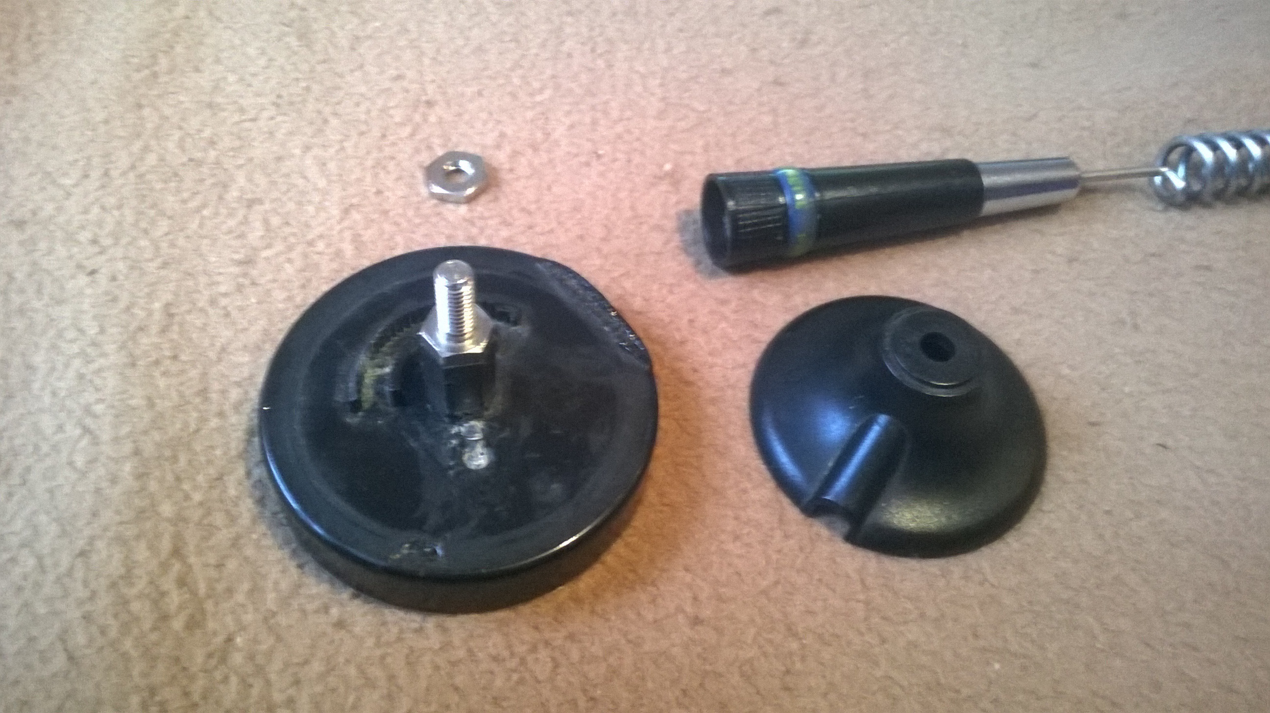

    Wpadła mi w ręce Antena President Georgia w stanie takim jak na zdjęciu, bez kabla. Pytanie, czy ktoś ma taka sama antenę, by moc ocenić, czy jest ona kompletna i jak połączyć do niej nowy kabel?

    Z tego co już kilka anten widziałem to - przewód gorący (żyła środkowa) podłączasz przez podkładkę oczkową między nakrętki a żyła ekranu przylutowana jest do cz-pienia wystającego z podstawy magnetycznej.

    Dzięki zrobiłem tak jak kolega wyżej napisał i antena zbiera ale nadawanie nie działa na antenie President i Sunker. Obstawiam winę na radio.

    Posiada kolega może reflektometr tak żeby można było sprawdzić jak zachowuje się antena z radiem? Jeśli kolega mówi że sprawdzał z dwoma antenami to rzeczywiście może być winne radio. Raczej mało prawdopodobne żeby trafiły się obie uszkodzone anteny.

    100% uszkodzone radio bo na innych radiach antenka chodzi zbieranie i nadawanie. Dziekuje wszystkim za odp. Pozdrawiam.

    Dodam że ta antena musi mieć odpowiednią długość kabla inaczej jej nie dostroisz. Tak na przyszłość zanim zadasz pytanie czy radio poprawnie nadaje i czy antena jest ok. to proszę zmierzyć moc nadajnika oraz poprawność zestrojenia anteny. Bez podstawowych pomiarów w tym dziale nie masz co pisać.

    Antena sprawna. Max długość kabla w tego typu antenie to ok 3m. Dziękuje wszystkim za pomoc.
