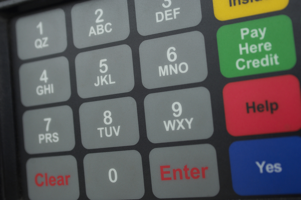

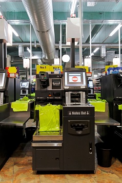

Trudne warunki przemysłowe, często odwiedzane przestrzenie sklepowe, czy sterylne sale operacyjne - wszystkie te miejsca wymagają bardzo specjalizowanych interfejsów, zależnych nie tylko od preferencji użytkowników, ale także od tego jakie wymagania stawia środowisko ich pracy. Spójrzmy na przykład na klawiaturę dystrybutora paliw - musi ona być odporna na warunki atmosferyczne i zanieczyszczenie paliwami, albo na klawiaturę samoobsługowej klasy w sklepie - musi ona być wytrzymała i odporna na zużycie. Projektanci systemów tego typu muszą balansować pomiędzy tymi wymaganiami, a potrzebami użytkowników, którzy chcą bezproblemowo i w pewny sposób dokonywać wyborów poprzez opisywany interfejs.

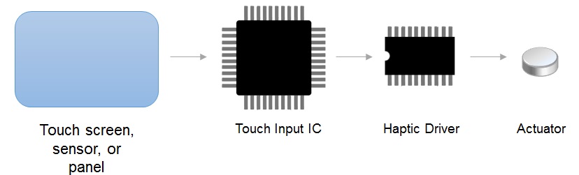

Teraz, gdy już wiadomo dlaczego warto korzystać z systemów haptycznych w szerokim wachlarzu aplikacji, od AGD do sprzętu przemysłowego. Dobrą wiadomością jest to iż implementacja sprzęgo tego typu w systemie jest bardzo prosta. Wystarczą do tego cztery proste komponenty:
* Interfejs dotykowy (ang. Touch input interface): Interfejsem jest ekran dotykowy, klawiatura dotykowa albo też pojedynczy przycisk.
* Kontroler dotyku albo mikrokontroler w systemie (ang. Touch controller or microcontroller): Układ scalony odpowiedzialny za analizowanie danych z interfejsu dotykowego, determinowanie co zostało wciśnięte i jaka powinna być odpowiedź.

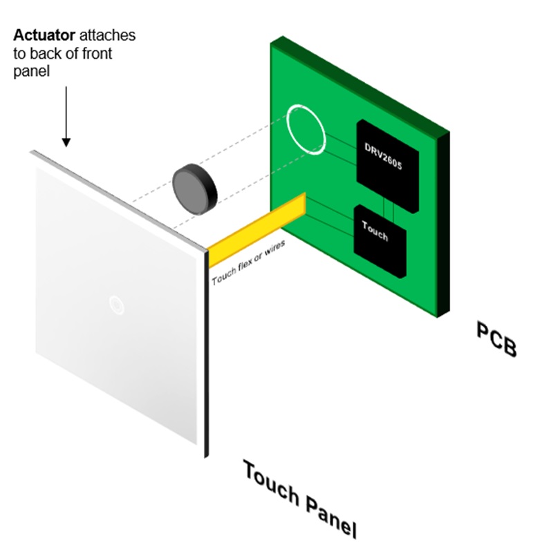

* Sterownik haptyczny [ang. Haptic driver): Sterownik ten wiąże ze sobą układ wykonawczy - siłownik albo silnik, z interfejsem dotykowym. Może on generować kliknięcia, potwierdzające naciśnięcie przycisku, albo wraz z procesorem systemu lub mikrokontrolerem generować bardziej skomplikowane wzorce odpowiedzi, niosące ze sobą większą ilość informacji.
* Siłownik lub silnik (ang. [i]Actuator or motor[/i): Element ten zapewnia realizację sprzęgu, zazwyczaj montowany jest jako przytwierdzony do interfejsu lub panelu dotykowego układu.
Poniższy obraz dobrze pokazuje w jaki sposób wyglądać może system z sprzęgiem haptycznym. Panel dotykowy oczekuje na działanie użytkownika, a kiedy takie nastąpi driver informowany jest aby odtworzyć zadany efekt. Następnie układ wykonawczy, mechanicznie sprzężony z panelem dotykowym wibruje, aby wygenerować efekt haptyczny.

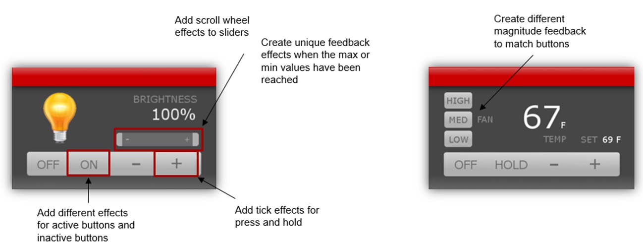

Dwa następujące systemy mogą być przykładem, jak wykorzystać można sprzęg haptyczny do uzyskania bardziej zaawansowanego sprzężenia z użytkownikiem. Driver, taki jak DRV2605L, może zostać wykorzystany do generowania tego typu efektów, które mogą zostać dodane do elementów interfejsu takich jak przyciski, suwaki i pokrętła.
