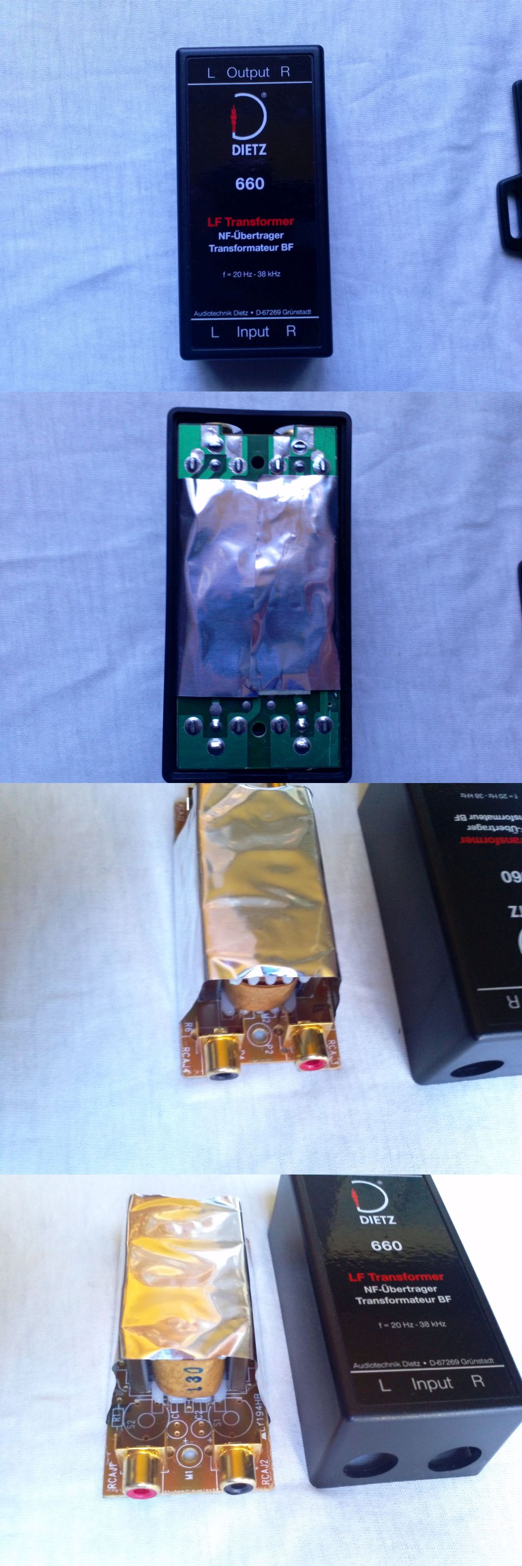

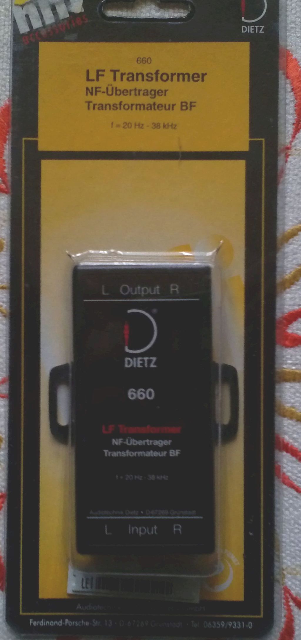

    Witam, mógłby mi ktoś z Was napisać jak podłączyć to urządzenie? Chodzi mi o to pomiędzy czym a czym należy to zastosować w instalacji audio w samochodzie i w jakim ogólnym zestawieniu ma ono sens bytu (radio głośniki, radio wzmacniacz głośniki)
    Zakupiłem je nowe za całe 5zł, niebawem będę składał zestaw caraudio od podstaw (Panda II = fabrycznie zero jakiegokolwiek okablowania, głośników, radia , anteny, przewodów do anteny, iso, przelotek w drzwiach itp itd) może to być przydatne bo to zapewnie jakiś filtr jest i mógłby mi się przydać

    Wygląda na separator masy. Ma na celu galwaniczne odseparowanie przewodów RCA od wzmacniacza, w celu uniknięcia zakłóceń z instalacji samochodowej, pętli masy, itp. Wpina się go w RCA między radio a wzmacniacz.

    Ok, czyli w przypadku zastosowania samego radia się nie przyda ale to nic, w drugim aucie zamontowałem wzmacniacz to na nim potestuję
    Rozebrałem to jeszcze, tak to ze środka wygląda:
    Jak podłączyć LF Transformer DIETZ 660 w instalacji audio samochodu?

    Wsadzasz bo wolisz go wozić niż ma leżeć w garażu? To cudo likwiduje piski ... a raczej je maskuje i przy okazji wycina pasmo , czyli czytaj > wymyśl dobry , bajerancki opis i wystaw na allegro.

    Wystarczyło by dopisać do aukcji to co widnieje na okładce na samym dole pierwszego zdjęcia w moim poście i sprzedało by się pewnie od razu tzn Ferdinand-Porshe :) A patrząc po ebay'u przykładowo to wcale nie mało to koszuje (ok. 20-30E, cena modelu DIETZ 662)
    A tak na poważnie to podepnę to i sprawdzę na żywo, wtedy będę się mógł wypowiedzieć, ale obecnie nawet nie ma czasu na to żeby do garażu wstąpić. Raczej sobie to zostawię, może się przyda dużo miejsca w sumie na półce nie zajmuje, dzięki za informacje
