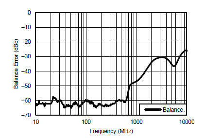

Czy wykorzystanie wzmacniacza symetrycznego nie pogorszy poziomu zniekształceń w sygnale?
Wielu projektantów systemów radiowych uważa że wykorzystanie symetryzatorów pasywnych zapewnia mniejszy poziom zniekształceń w sygnale. Jakkolwiek jest to prawda, to tylko dla dużych częstotliwości, znacznie powyżej 1 GHz. Przy mniejszych częstotliwościach, w zakresie DC - 1 GHz aktywne wzmacniacze symetryczne zapewniają porównywalny albo niższy poziom zniekształceń sygnału.
Na przykład układ LMH5401 firmy Texas Instruments zapewnia błąd zbalansowania wyjść poniżej 60 dB przy 100 MHz i 50 dBc przy GHz. Równa się o zniekształceniom harmonicznym na poziomie ok. 100 dBc przy 100 MHz o ok. 60 dBc przy 1 GHz. Detale można zobaczyć na poniższym wykresie.
Ogólnie mówiąc układy takie jak LMH3401 i LMH5401 zapewniają zniekształcenia na tyle niskie iż są w stanie sterować 16 bitowym ADC do 300 MHz, 14 bitowym ADC do 500 MHz, 12 bitowym ADC do 1 GHz, a przy 8 i 10 bitowych ADC nawet do 2 GHz.
