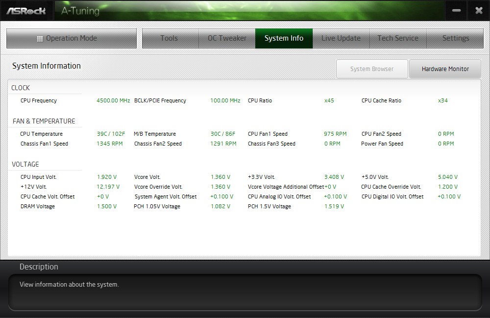

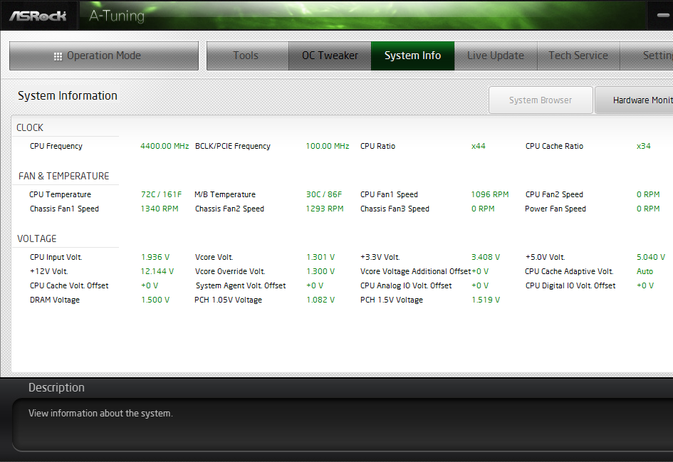

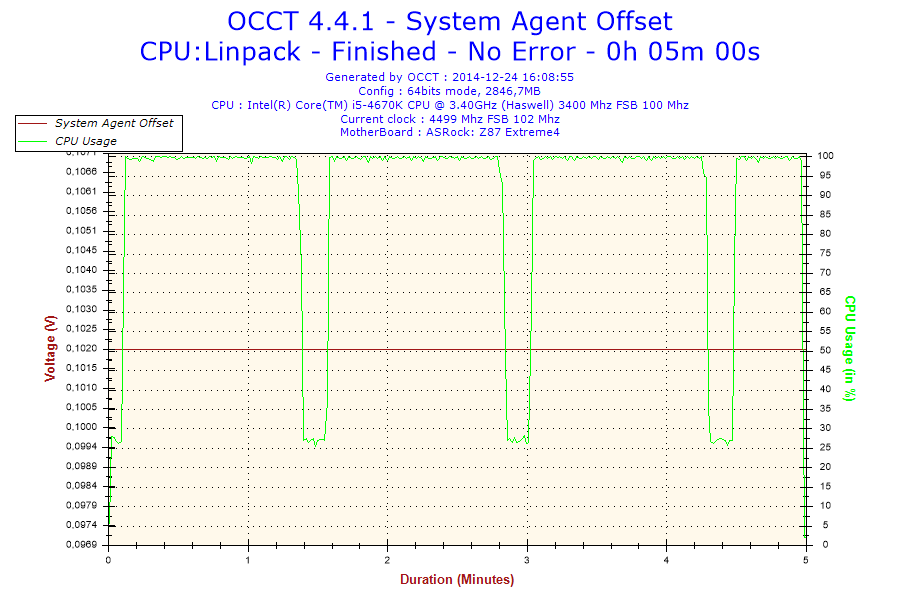

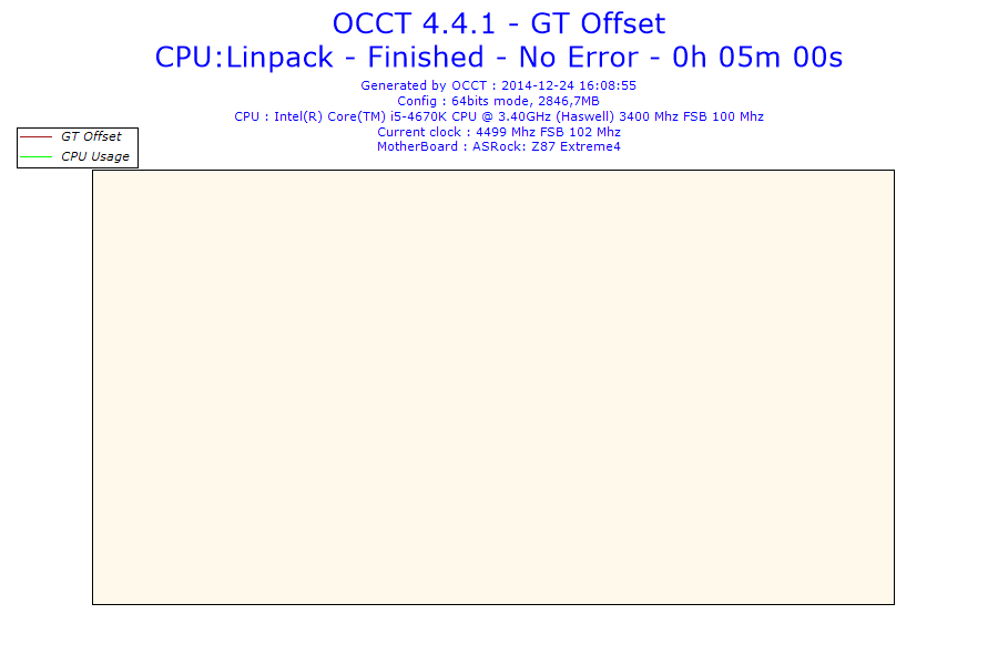

    Nie rozumiem co się stało, ale najważniejsze, że działa :D żeby nie otwierać nowego tematu - co z tą i5 jest nie tak?
    Dla 4,3GHz daję VCore na 2.0V, VRing też 2.0V. Temperatura około 50 stopni.
    Nie wiem dlaczego, ale sam się ustawia na tyle ile jest na zdjęciu, chociaż w BIOSie cały czas 3,4GHz. Tak, tak - podkręca się w BIOSie no i tak robię, wrzuciłem to dla zobrazowania.

    Po 1 ustaw na sztywno mnożnik procesora. Po drugie 2.0V to o wiele za dużo. Ludzie 1.275 mają przy 4,2GHZ. Zaktualizuj Bios podobno to pomaga. Ty widzę zmieniasz CPU INPUT VOLT a masz zmienić VCore VOLT Ustaw na 1.3V powinno pomóc. Podkręcaj mnożnikiem nie szyną fsb.
  • #7 14250599
    Special525525
    Poziom 24  
    Ustawiłem wszystko w Biosie na domyślne, ale zawsze przy włączeniu jest to co widać. Podkręcam mnożnikiem. CPU INPUT VOLT zmieniam dla stabilności, ale bawię się VCore.

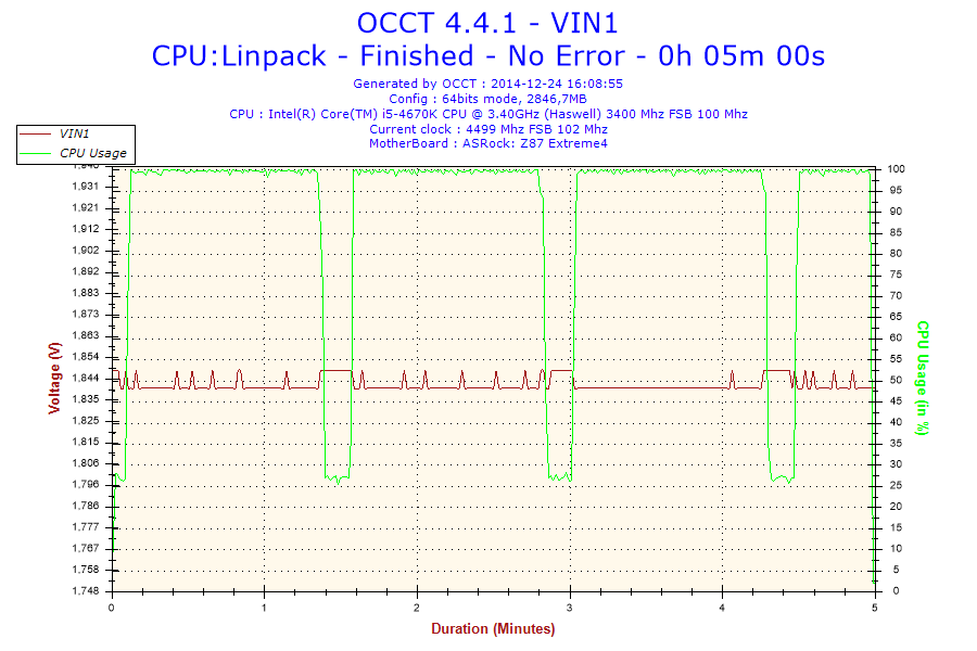

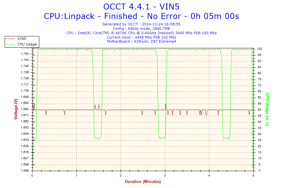

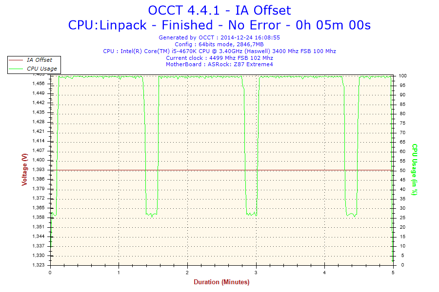

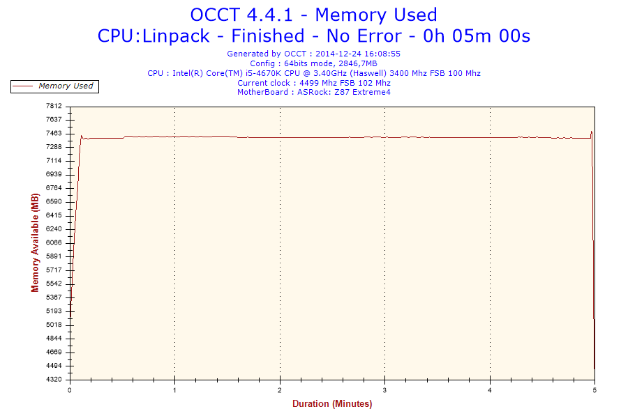

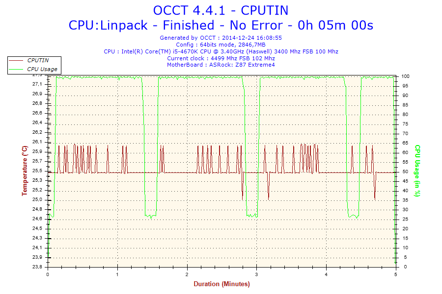

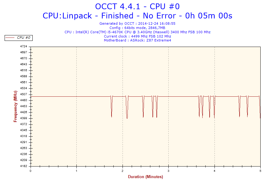

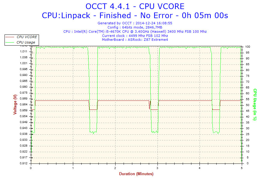

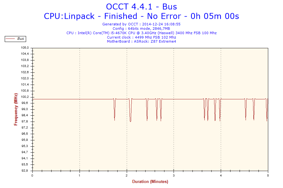

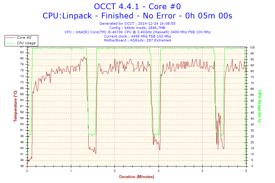

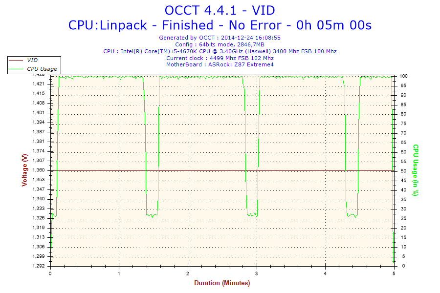

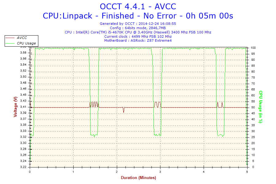

    Na tym jeszcze jest stabilnie, ale nie mogę wykręcić 4,5GHz, nawet na 1,35V. Przed Jakieś 30 sekund testu w OCCT (LINPACK) jest stabilnie, potem BSOD, ale to nie reguła - raz wcześniej raz później.
    Komputer przestał się uruchamiać po OC procesora.
    Komputer przestał się uruchamiać po OC procesora. Komputer przestał się uruchamiać po OC procesora. Komputer przestał się uruchamiać po OC procesora. Komputer przestał się uruchamiać po OC procesora. Komputer przestał się uruchamiać po OC procesora. Komputer przestał się uruchamiać po OC procesora. Komputer przestał się uruchamiać po OC procesora.
    Komputer przestał się uruchamiać po OC procesora. Komputer przestał się uruchamiać po OC procesora. Komputer przestał się uruchamiać po OC procesora. Komputer przestał się uruchamiać po OC procesora. Komputer przestał się uruchamiać po OC procesora. Komputer przestał się uruchamiać po OC procesora. Komputer przestał się uruchamiać po OC procesora. Komputer przestał się uruchamiać po OC procesora.

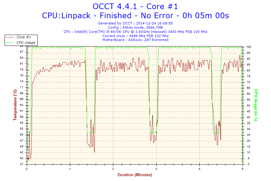

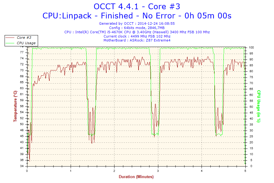

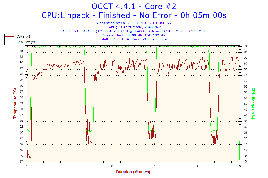

    4,5GHz@1,360V... słabo. Przy tym temp to mniej więcej 84 stopnie, ale jak włączę obsługę AVX, to ponad 90 stopni w 5 sekund... Planuję zmienić pastę (na razie mam Zalmana STG-2, ale zmienię na Gelid GC Extreme), tylko, że to niewiele da.
