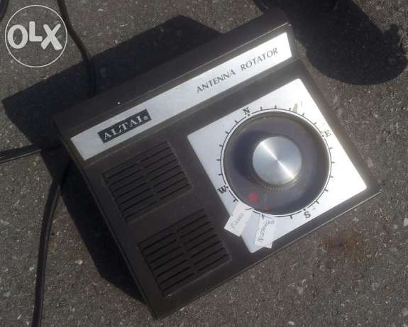

    Natomiast jak to jest z obracaniem anteny? Czy nie wystarczy raz jej ustawić? W którą stronę wypromieniowana jest wiązka? Nie bardzo mam pomysł jak zrealizować obracanie anteny.
    To jest zdecydowanie kierunkowa antena - bez obrotu to nie ma większego sensu. W kierunku do tyłu może być ponad 20dB "w plecy"... Kiedyś były tanie chińskie rotory podobne do tych z Conrada - może chwilę wytrzyma...
    Antena z pierwszego filmiku faktycznie jest siekierą robiona. Co prawda tam są dłuższe wędki bo to jest na 14MHz, ale obcięcie kątowników zaraz za krawędzią płyty pozbawia konstrukcję jakiejkolwiek sztywności. Stąd prawdopodobnie trzeba było przywiązać to wzmocnienie na wierzchu.
    Co do drugiego - antenka fajna, lekka, ale maszt problematyczny. Udało się to postawić i utrzymać w pionie, bo była cisza. Trochę wiatru i taki kijaszek zamiast wysoki będzie długi... Jak już, to bym proponował drugie piętro odciągów zrobić. No i nie ma mowy o postawieniu na nim rotora, a kręcenie całą rurą "z łapy" na dłuższą metę to porażka.
