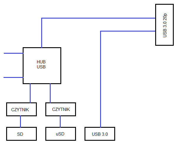

    Chciałem kupić sobie czytnik kart do zatoki 3,5", ale w żadnym sklepie nie widziałem takiego, który miałby wszystko czego chcę. Każdy to jakieś 50w1, z czego ja użyłbym może dwóch slotów, a innych potrzebnych by nie było. Postanowiłem więc sam (z waszą pomocą) zrobić taki czytnik.
    Konstrukcja ma być prosta i w miarę tania. Na przodzie mają znaleźć się takie gniazda jak:
    USB 3.0 (jedno lud dwa)
    MicroSD
    SD
    SATA sygnałowa (bezpośrednio z płyty głównej)
    SATA zasilająca (bezpośrednio z zasilacza, lub przez MOLEX)
    Poniżej zamieszczam uproszczony schemat:
    Jak zrobić własny czytnik kart wewnętrzny z USB 3.0, MicroSD, SD i SATA?
    Jak widać chcę to zrobić z gotowych elementów. Huba i dwóch czytników microSD. Co do całej konstrukcji mam jak na razie dwa pytania
    1. Karta microSD ma 8 wyprowadzeń, natomiast SD ma wyprowadzeń 9. Sprawdzałem sobie pinout obydwu kart i poza tym, że znalazłem kilka różnych to dowiedziałem się, że SD ma dwie masy. W związku z tym pytanie o podłączenie slotu SD do czytnika microSD. Czy wystarczy złączyć se sobą dwie masy i poprowadzić do jednej w czytniku czy wymaga to jakichś większych działań?
    2. Fajnie by było mieć dwa gniazda USB 3.0, ale gdzieś muszę też podłączyć huba. Czy można zatem do gniazda USB poprowadzić ścieżki w następujący sposób: Zasilanie (150mA) oraz masa z pierwszego gniazda, które jest bezpośrednio podpięte pod MOBO. Data+ i Data- z wolnego slotu w hubie a pięć pinów 'USB 3.0 special' :D również bezpośrednio z 20 pinowego złącza w płycie głównej?
    Całość chcę złożyć na samodzielnie zrobionej płytce z 'doklejonymi' do powierzchni gotowymi układami. Połączenie całości z płytą główną zostałoby zrealizowane za pomocą przewodu zakończonego z obu stron złączem goldpin 2x10 (wiem, muszę pamiętać o kluczu). Złącza sata w podobny sposób tj. w czytniku od tyłu gniazdo SATA (np. ze starego dysku) a do niego podpięte kable od MOBO i PSU.
    Pozostaje jeszcze kwestia wolnych wyprowadzeń z huba (dla jednego lub dwóch USB) jeśli ma ktoś jakiś pomysł co tam podłączyć to chętnie posłucham. Ja sam myślałem nad Bluetooth.
    Proszę wybaczyć długość tekstu, ale chciałem żeby wszystko było jasne.

    O ile dobrze rozumiem:
    1 - Wszystkie masy i tylko masy, możesz ze sobą łączyć dowolnie.
    2 - Najlepiej nie mieszaj między standardami 2.0 i 3.0. Opisz dokładnie ile masz gniazd USB i jakie na płycie gł.
    - Możesz sobie zrobić jedno dodatkowe gniazdo USB z mocniejszym zasilaniem. Przydaje się do podłączania urządzeń prądożernych lub do ładowania np. telefonu przez port USB.
    - Jeśli bawisz się w OC, to można sobie zrobić włącznik - reset bios - przydatny i pod ręką.
    - Niewykorzystane gniazda w HUBie - Bluetooth, WIFI, nadajnik myszki lub klawiatury jeśli bezprzewodowe.

    1. Fajnie, jeden problem z głowy. Pytałem bo czasami masa może pełnić jeszcze dodatkową funkcję.
    2. Tylko, ze USB 3.0 to właśnie takie pomieszanie standardów w jednej wtyczce. Trzeba by było prześledzić w jaki sposób odbywa się komunikacja przez port 3.0. Przy podłączeniu urządzenia obsługującego maksymalnie 2.0 na pewno nie byłoby problemów, w 3.0 chciałbym wiedzieć jakimi wyprowadzeniami odbywa się komunikacja. Jeśli tylko tymi dodatkowymi pięcioma to myślę, że wszystko by działało, jeśli korzysta też z tych od 2.0 to mógłby być problem.

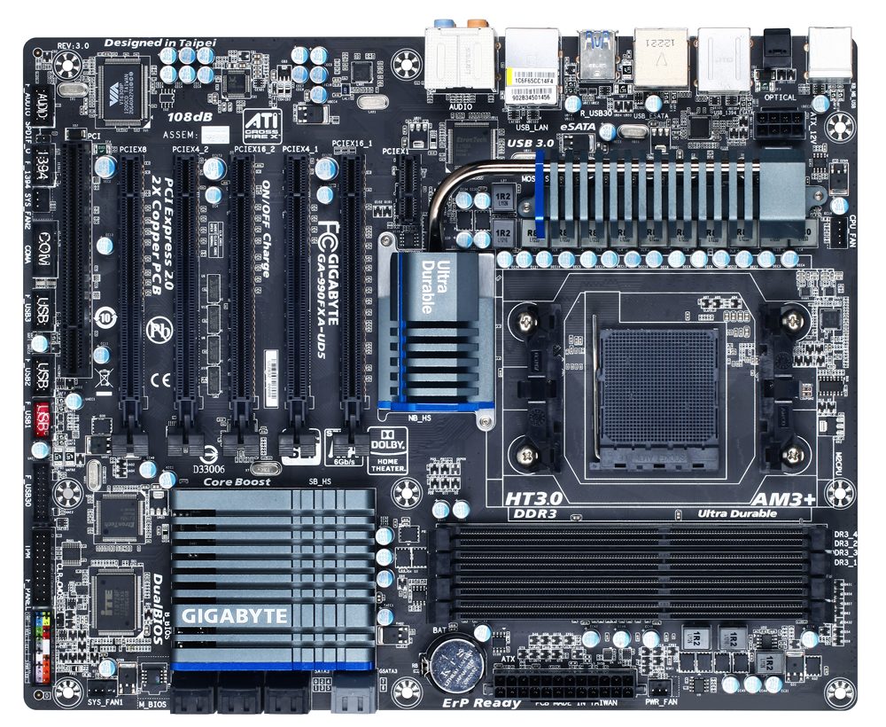

    Zdjęcie mojej płyty głównej:
    Chciałbym to wszystko (poza SATAmi oczywiście) podłączyć pod złącze F_USB3.0 (po lewej stronie trzecie od dołu). Poszukam pinoutu tego złącza. Na pewno ma ono 18 styków, dziewiętnasty jest niepodłączony. Wie ktoś jaki jest jego raster? Wydaje mi się, że taki sam jak dla GP, ale głowy nie dam.

    Na płycie gł. masz wewnątrz 6 gniazd USB 2.0 - praktycznie HUB jest zbędny.

    Hub miał za zadanie jedynie ograniczyć ilość kabli idących z czytnika, ale w wypadku kiedy nie będę dodawał nic więcej na USB poza dwoma czytnikami to jeden w tę czy we w tę nie robi wielkiej różnicy.
    Z tego co widzę to chyba cały projekt rozbije się o złącze 19 pin do USB 3.0 (raster 2mm). Znalazłem takie tylko w Maritexie, ale musiałbym wziąć ich bodajże 10 (trudno, niewielki koszt) drugim problemem jest kabel. Odpowiedni widziałem tylko w TME i tego musiałbym wziąć minimum 25 metrów po około 13zł netto za metr (tu już za duży koszt). Może uda mi się dostać USB na śledziu z takim złączem, a nie pod PCI-E.
