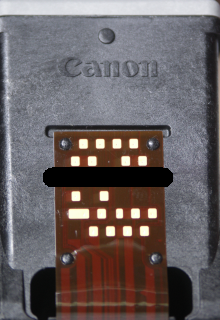

    Witam. Problem polega na tym, iż drukarka po napełnieniu atramentu kolorowego przestaje drukować kolor czerwony. Kartridż moczony był w płynie udrażniającym, ale nie daje to rezultatu. Podczas druku testowego zaczyna drukować wszystkie kolory i w połowie strony przestaje drukować kolor czerwony. Po ponownym czyszczeniu znów drukuje tylko przez chwile i tak w koło. Czy winna może być gąbka kartridża?? Czytałem o rozpulchnianiu gąbek gorącym atramentem. Może trzeba gąbkę wyczyścić i napełnić gorącym atramentem??
    Z góry dziękuje za pomoc.

    spróbuj wyczyścić dysze i sprawdź czy kartridż jest szczelny czy go czasem nie uszkodziłeś . No i czy styki nie są zasyfione ???:)

    Styki są czyste kardridz jest szczelny (chociaz nie wiem czy to ma cos wspolnego bo nawet jak dekielek gorny jest zdjety to i tak powinien drukować), a dysze były czyszczone ze 100 razy.
    Założyłem wczoraj inny kardridż po regeneracji i zaczął drukować przez pierwsze dwie strony i potem znowu czerwony przestał.
    Może to tylko zbieg okoliczności i drugi kardridż jest uszkodzony??

    a czy kartridż się w jakiś sposób zużywa?? czy tylko zapycha?? Nie rozumiem skoro pompuje do jakiegoś momentu a potem brak tuszu chociaż tusz jest gąbce. Po mojemu to raczej gąbka nie chłonie tuszu, ale może się mylę?? Skoro grzałka grzeje przez jakiś czas to chyba kartridż jest sprawny.

    Jak napełnie go na full że atrament aż widać na gąbce to ładnie drukuje. Jak tylko się wyrówna z gąbką to przestaje. Pomaga czyszczenie wydrukuje strone i znowu nic. Czy winne mogą być same gąbki??

    Czy można jakoś te gąbki odmulić?? Wyjąć przeczyścić?? Czy jest możliwość kupienia nowych gąbek?? Pozdrawiam i dziekuje za odpowiedź :)
    Mam czarny PG i dolewałem już z 8 razy i nie ma problemów najmniejszych. Dodam jeszcze że był on kupiony po regeneracji. Drukuje idealnie.

    Wyciągnąłem gąbki wlałem spirytusu i jakies pare stronek drukowało bez gąbek samym spirytusem, ale przestało. Kardridź się udrożnił ale nie drukuje bez gąbek. Chyba go uśmierciłem do końca. Czy bez gąbek też powinien drukować?? Bo jak narazie to bardzo leje.

    to co w tym przypadku wypadało by zrobić??
