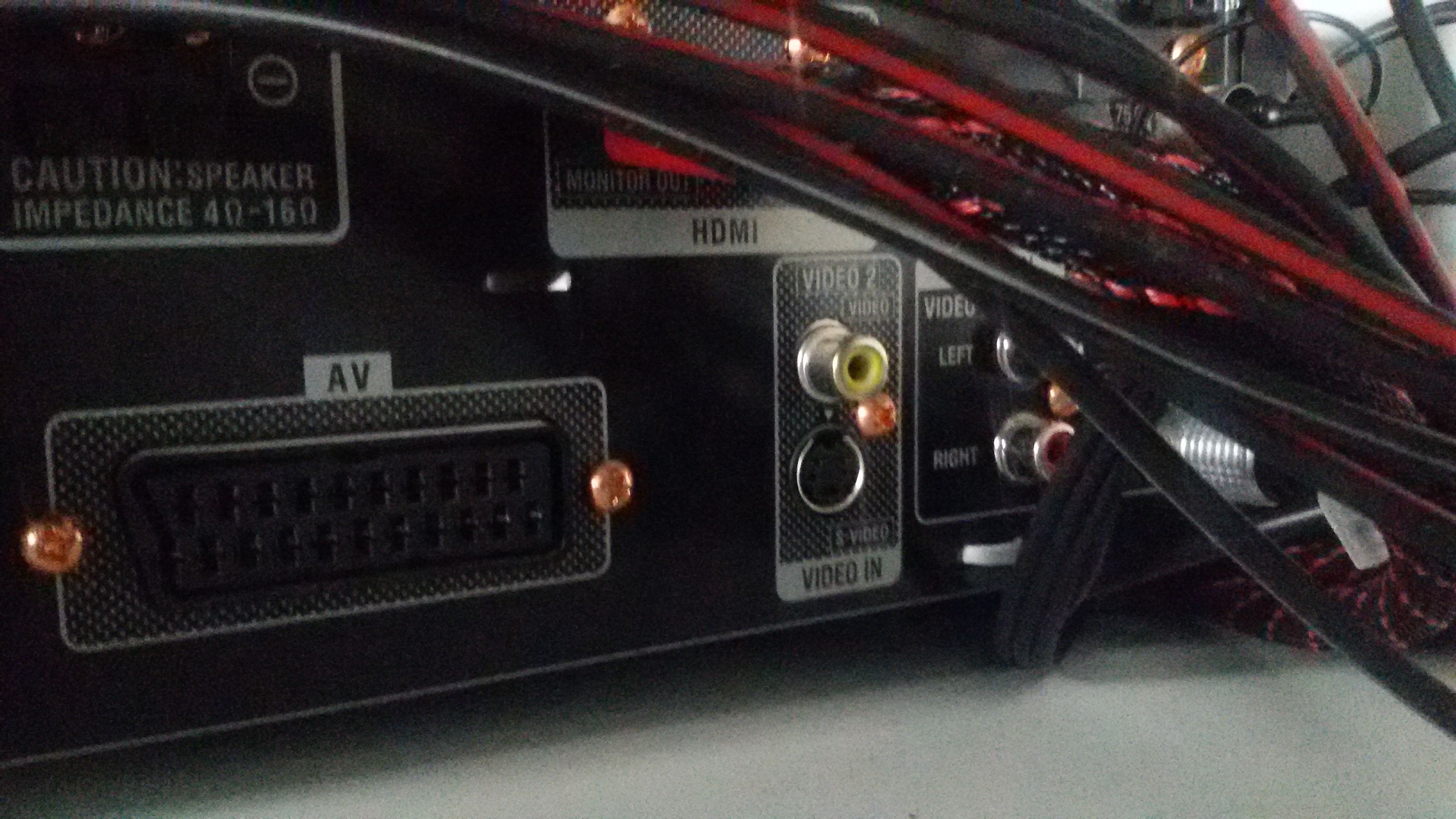

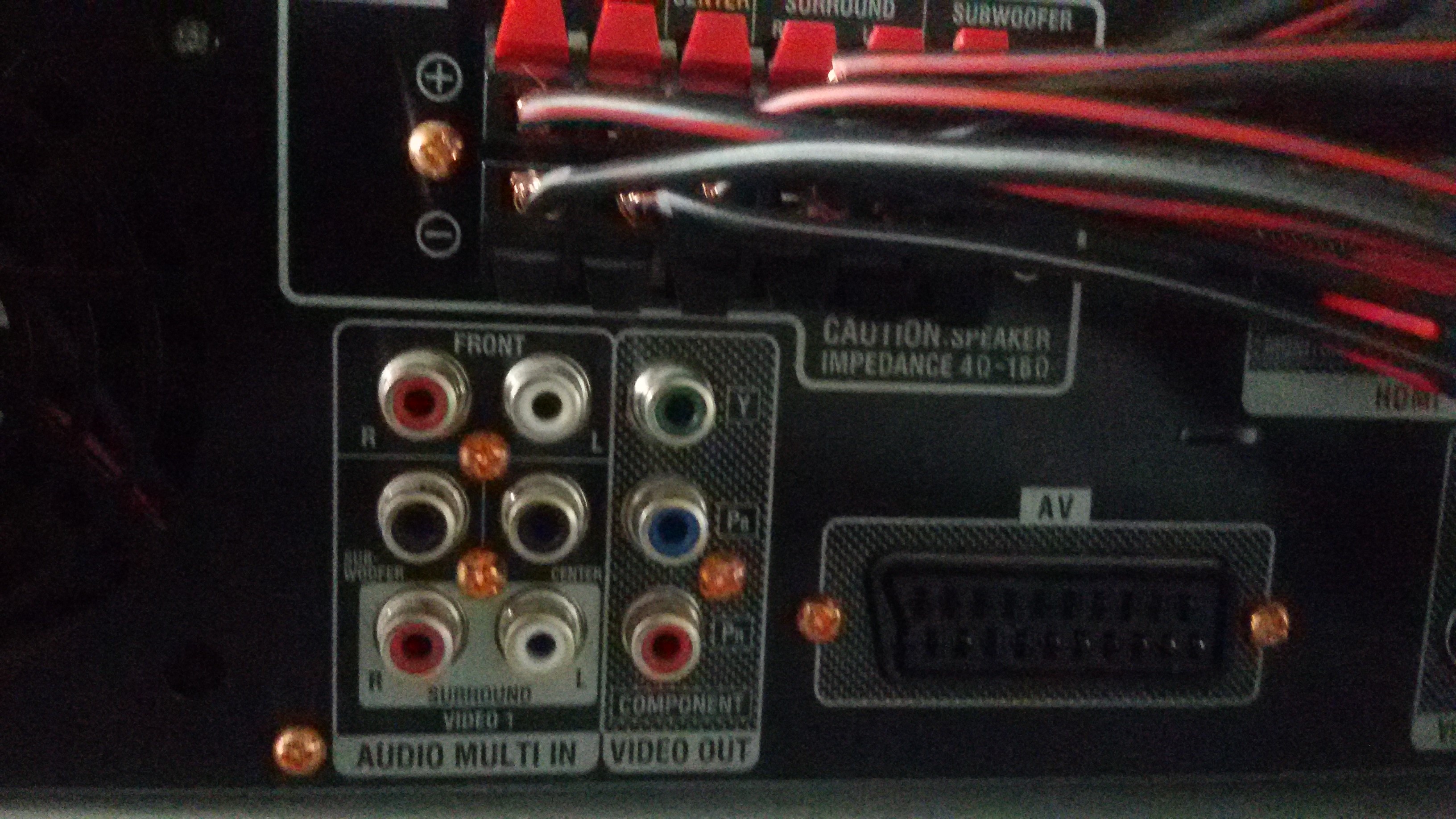

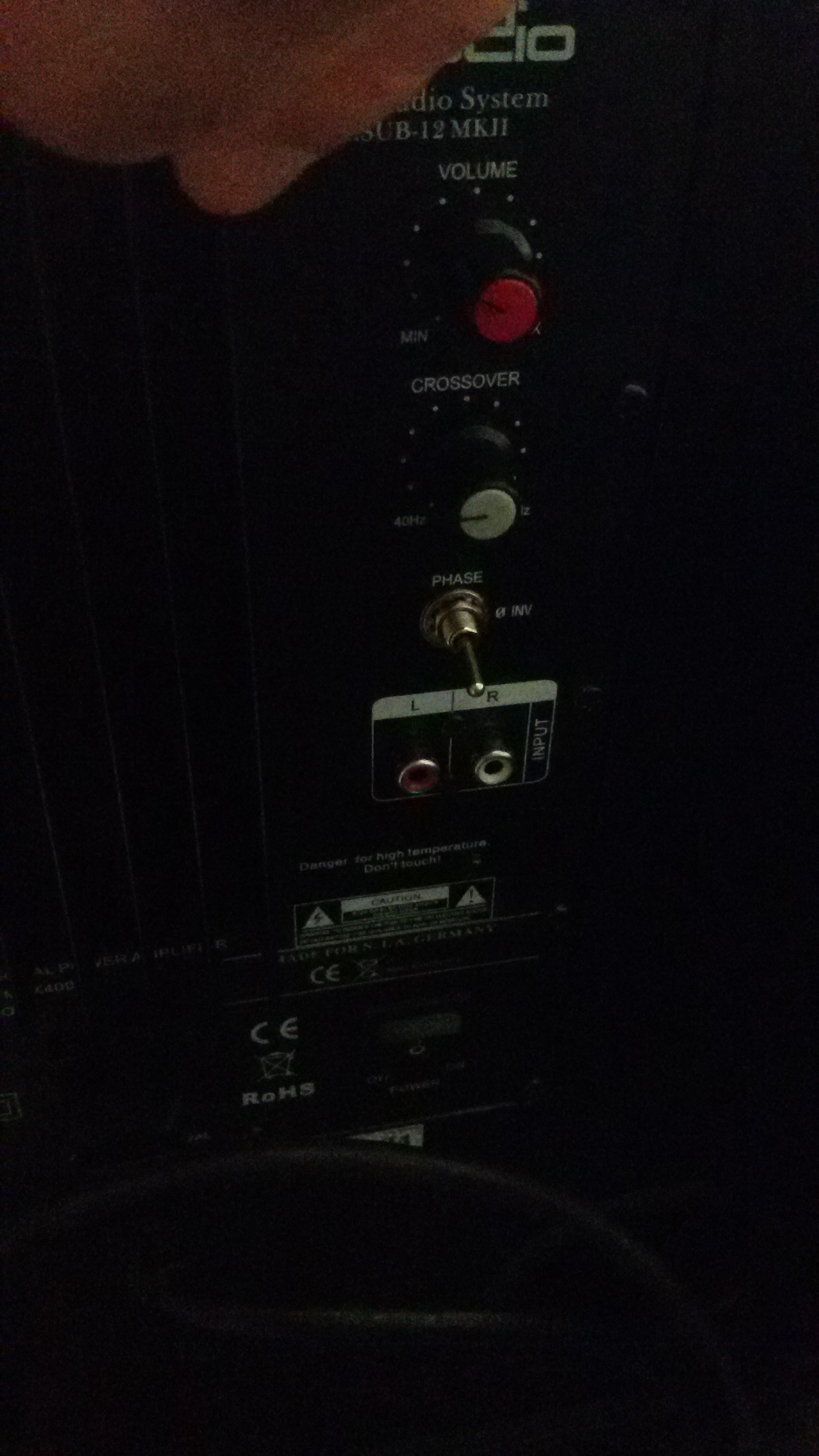

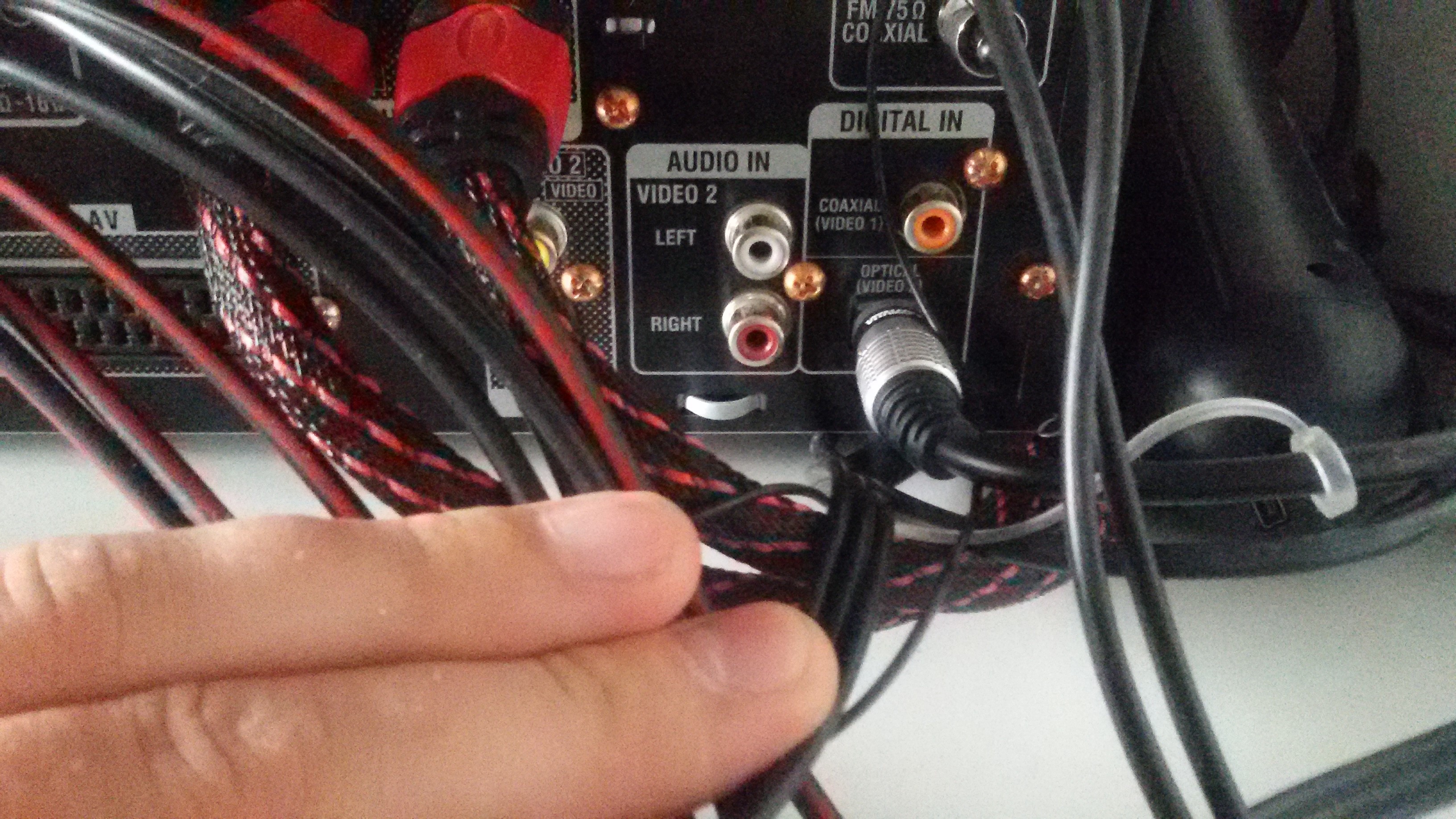

    no tak, ale jest jeden problem, bo nie mam dodatkowego wyjścia audio oprócz standardowego podłączenia dla głośników w systemie 5.1
    załączam zdjęcia a wejście na subwooferze jest na chinche. Jedna osoba mi poradziła aby kupić adapter/konwerter high-low na rca.
    W załączeniu przesyłam fotki.

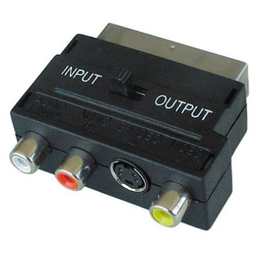

    Na miejscu kolegi spróbowałbym adapter jak na poniższym zdjęciu:
    Jak podłączyć subwoofer Maudio sub 12 do kina domowego JVC TH D7?
    Na adapterze kolega ustawi OUTPUT i podłączy subwoofer przewodami CINCH. Szczerze mówiąc, nie wiem czy zadziała, raczej powinno.
    Urządzenie kosztuje parę złotych i jest to warte poświęcenia, nawet jak nie zadziała. A taki objaw może wystąpić dla połączeń cyfrowych.
    Ale spróbować trzeba.

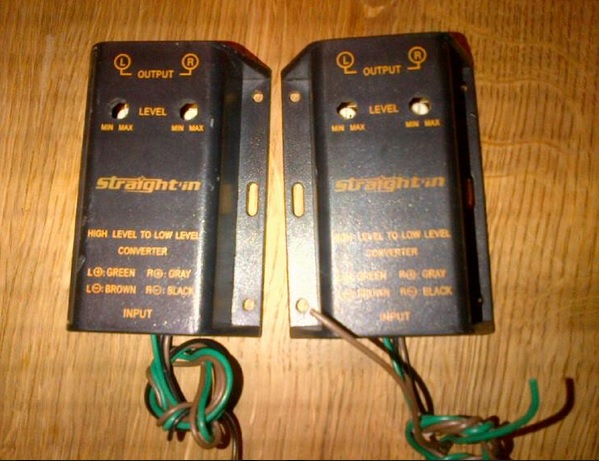

    Te rozwiązanie ma sens i powinno bez problemu zadziałać. I nic nie stoi na przeszkodzie, aby z niego skorzystać.

    wczoraj kupiłem właśnie taki adapter i kabel 2 x chinch z dwóch stron..i niestety nie działa...
    i chyba pozostaje mi pokombinować tylko z tymi konwerterami hi low input
